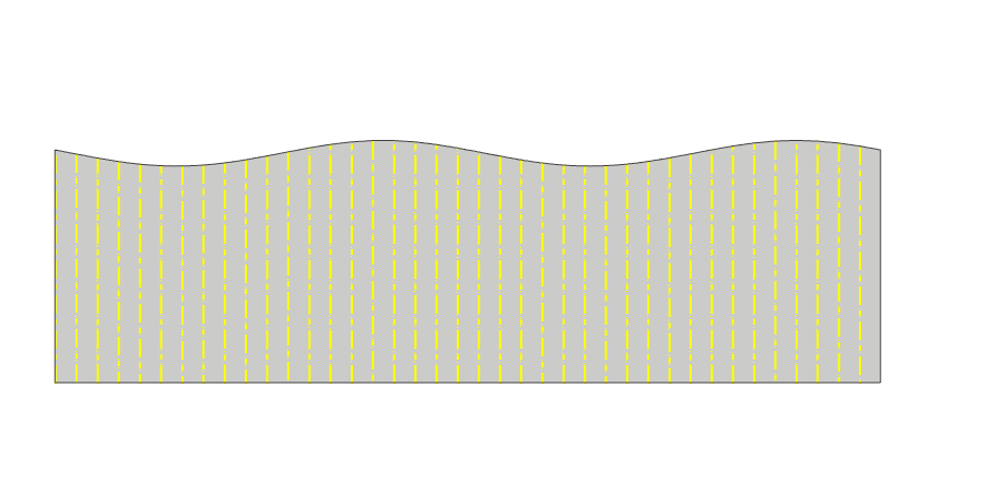

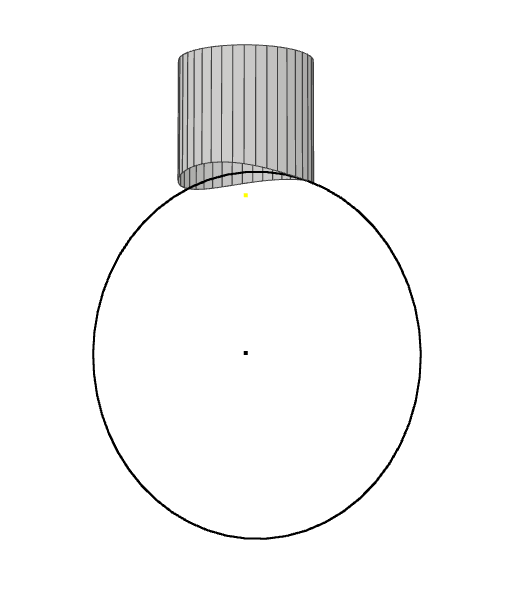

Есть септик диаметром 1440 мм. Нужно построить раскрой листа для горловины диаметром 600 мм, таким образом чтобы она встала встык к септику. Не могу сообразить, как его сделать, чтобы все сошлось. Выглядеть это будет примерно,как на картинке,которую я прикрепил.

В Компасе же есть библиотека построения разверток, берешь тройник с прямым углом, он тебе сам сделает развертку.

строишь листовой цилиндр (горловину)
рисуешь в продольной плоскости цилиндра круг, диаметром септика.
вычитаешь из цилиндра этот круг. разворачиваешь цилиндр.

Всем спасибо! Разобрался
