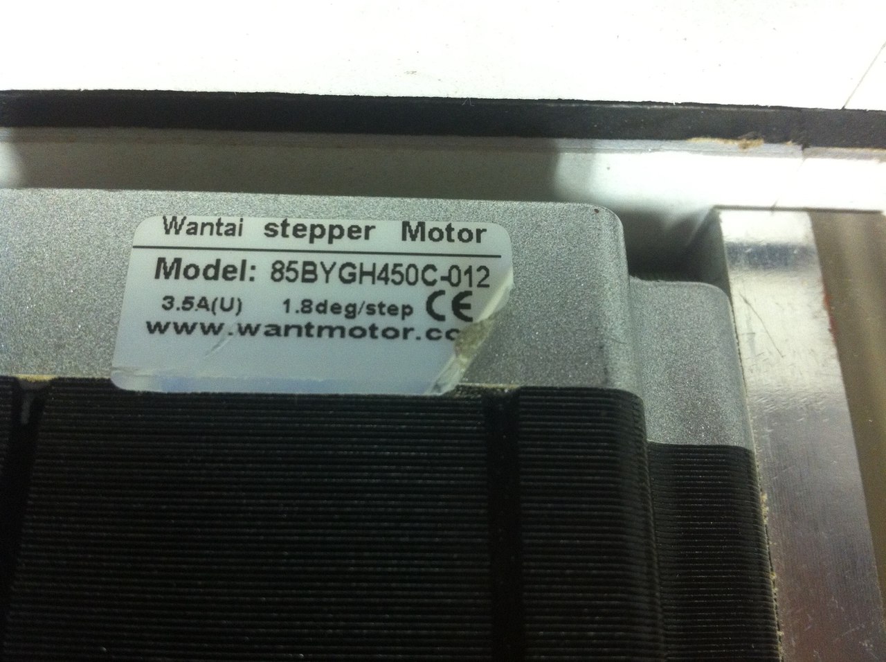

Продам 2 биполярных шаговых двигателя Nema 34, б/у , наработка около 100 часов, На двигатели установлены радиаторы водяного охлаждения ( могут работать сутки напролет и при этом оставаться абсолютно холодными). Продаю в связи с переходом на серводвигатели.
Характеристики:
ток фазы 3.5 А
шаг 1.8 *
момент удержания 11.3 N/m
вал 14 мм
Цена 5 т. р. за штуку без торга. Тел. +7(918)454-25-09 ( можно писать по WhatsApp или Viber)

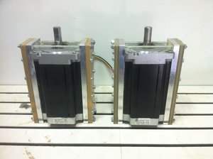

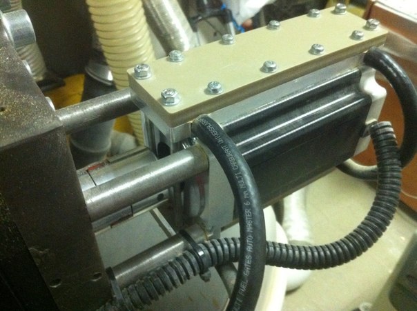

Arturios писал(а):На двигатели установлены радиаторы водяного охлаждения
- Если не сильно хлопотно, то просьба показать двигатели поближе и наверное с другой стороны.
Интересуют подробности подключения к системе охлаждения (штуцерочки и пр.).
Радиатор представляет из себя алюминиевую плиту, в ней отфрезерован змеевик и штуцеры и сверху змеевик закрыт винипластовой пластиной. Между радиатором и шд - термопаста.
