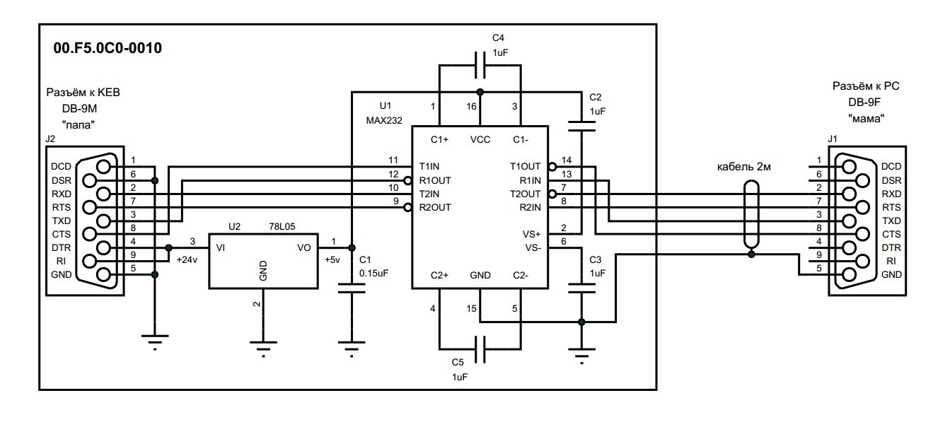

2. Специальный кабель для связи между COM портом и частотным преобразователем серии “F5”. Подключать напрямую, без специального кабеля нельзя! Несоблюдение этого требования может привести к выходу компьютера из строя. На сайте производителя такой кабель имеет номер - KEB 00.F5.0C0 0010.
Если у вас такого кабеля нет, его нужно сделать его самому – схема прилагается. Дополнительная информация: http://www.servotechnica.spb.ru/keb/connect.html
схема KEB 00.F5.0C0-0010.PNG (7887 просмотров) <a class='original' href='./download/file.php?id=102577&mode=view' target=_blank>Загрузить оригинал (81.94 КБ)</a>

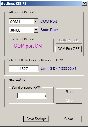

6. Запустите программу “Mach3” и в меню Config --> Config Plugins установите галочку напротив “Plugin KEB F5 – v1.0”, затем перезагрузите программу “Mach3”. Теперь настроить плагин можно через меню PlugIn Control --> Plugin KEB F5.
7. Открыв окно настроек плагина, задайте номер COM порта (который ранее запомнили) и скорость 38400 бод (параметр Sy.11 преобразователя KEB). Откройте COM порт, нажав кнопку “COM Port ON”. Теперь можно протестировать плагин.
Нажмите кнопку “Start” – шпиндель должен включиться и начать вращаться (если в окне “Spindle Speed” программы “Mach3” установлена нужная скорость).
Подвигайте вертикальный ползунок ”SRO %”, скорость должна меняться. В окне плагина “Spindle Speed RPM” должна отображаться текущая скорость из частотного преобразователя, с учётом разгона и торможения (обратная связь с преобразователем KEB).
Нажмите кнопку “Stop”. Шпиндель должен остановиться, и на этом тестирование закончено.
В окне плагина “UserDRO” задайте адрес пользовательского окна “Mach3”, в котором будет отображаться текущая скорость шпинделя (аналогично “SpindleSpeed RPM”).
Сохраните настройки программы, нажав кнопку “Save Settings”. Закройте программу “Mach3”.

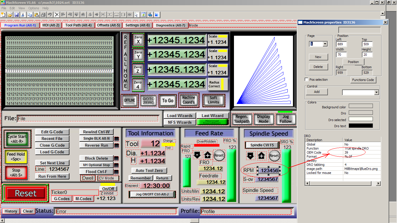

8. Для создания пользовательского окна используйте программу-редактор скринсетов, например MachScreen. Откройте ваш скринсет, по умолчанию – C:\Mach3\1024.set и измените в окне DRO “RPM” адрес на тот, который был задан в окне плагина “UserDRO”. Теперь, открыв программу “Mach3”, скорость вращения шпинделя будет отображаться в этом окне.
UserDRO в MachScreen.PNG (7887 просмотров) <a class='original' href='./download/file.php?id=102579&mode=view' target=_blank>Загрузить оригинал (352.22 КБ)</a>
На этом настройки плагина можно считать законченными.
