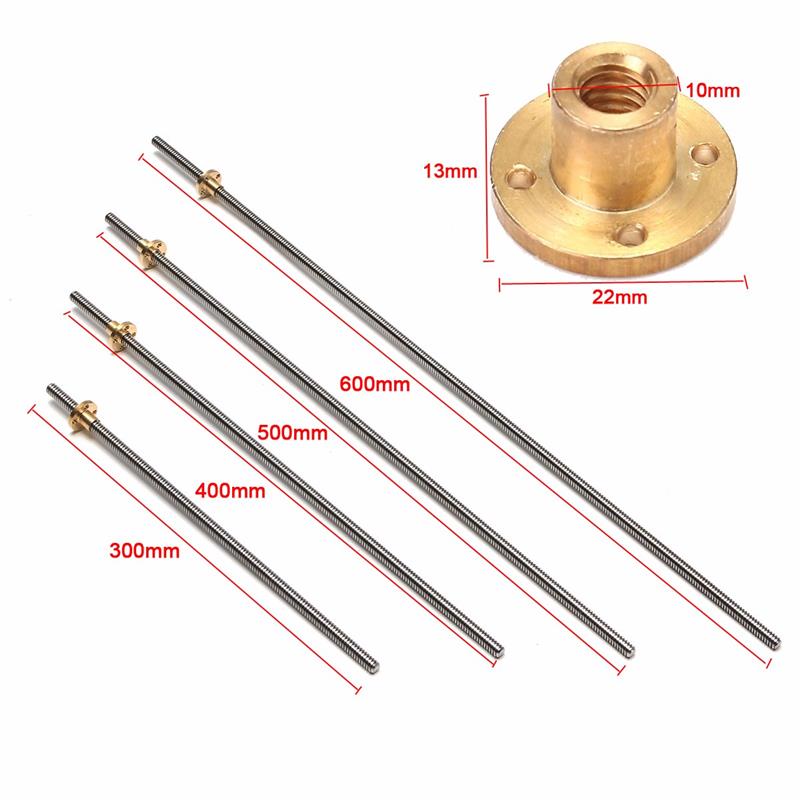

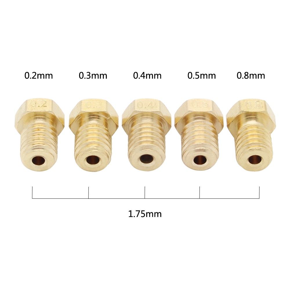

1 этап: сбор информации.
Прежде чем закупится мне важно ваше мнение. Все ли предусмотрел? Что брать не надо? Что надо дополнить?

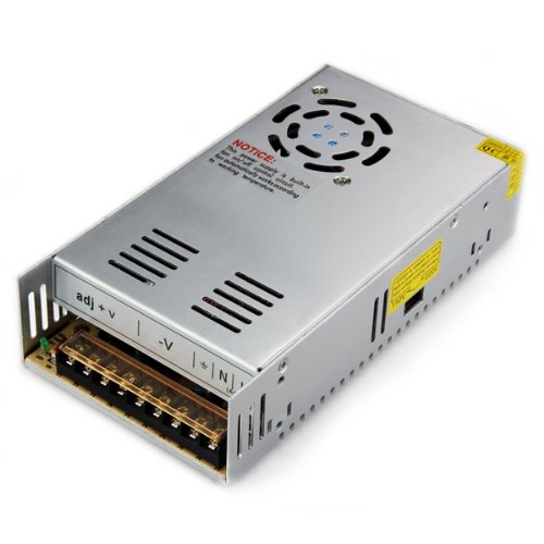

Блок питания 400вт (8696 просмотров) <a class='original' href='./download/file.php?id=102560&mode=view' target=_blank>Загрузить оригинал (28.97 КБ)</a>
Блок питания 400вт
Хватит его на моторы нема 17? НЕ ОПРЕДЕЛИЛСЯ!
2.
сопло 0.4мм (8696 просмотров) <a class='original' href='./download/file.php?id=102561&mode=view' target=_blank>Загрузить оригинал (89.21 КБ)</a>
сопло 0.4мм
Оптимально ли? НЕ ОПРЕДЕЛИЛСЯ!

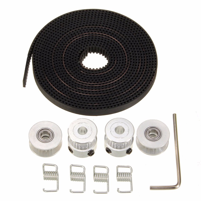

3.

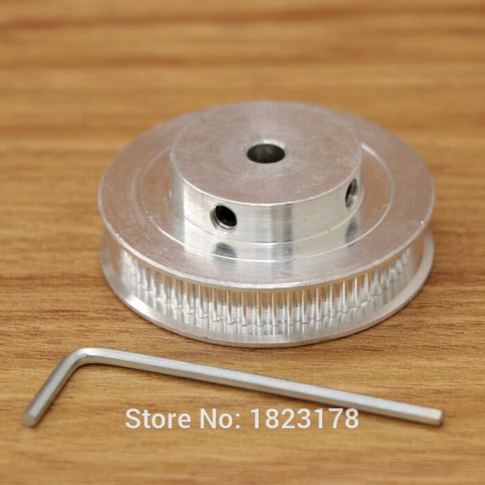

шкивы (8696 просмотров) <a class='original' href='./download/file.php?id=102563&mode=view' target=_blank>Загрузить оригинал (46.36 КБ)</a>
шкивы
Нужны ли передаточные шкивы? РЕШЕНО! НЕТ.

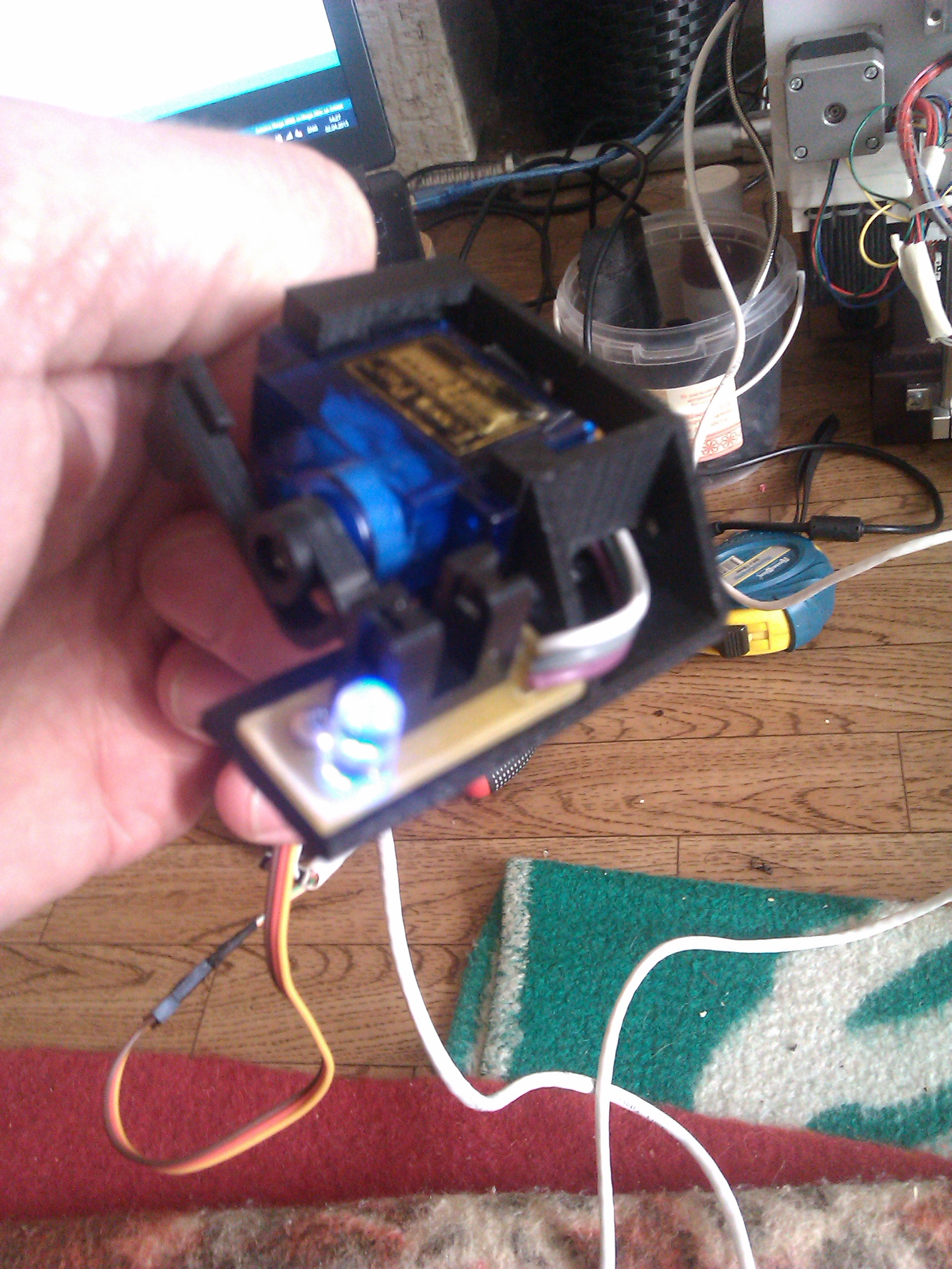

4.

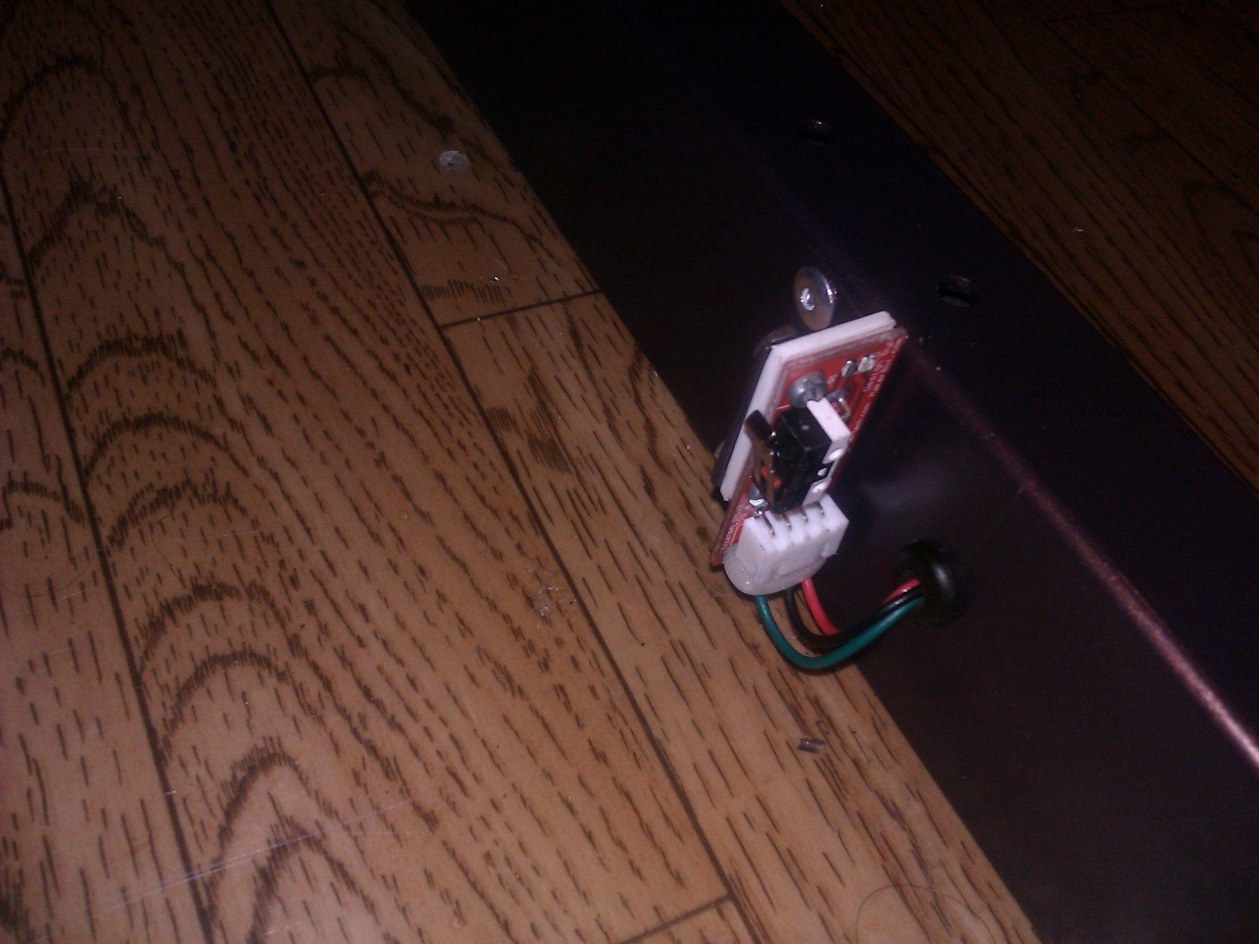

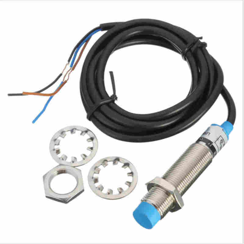

индукционный датчик (8696 просмотров) <a class='original' href='./download/file.php?id=102564&mode=view' target=_blank>Загрузить оригинал (28.44 КБ)</a>
индукционный датчик
Стоит ли его ставить? РЕШЕНО! Контактный.

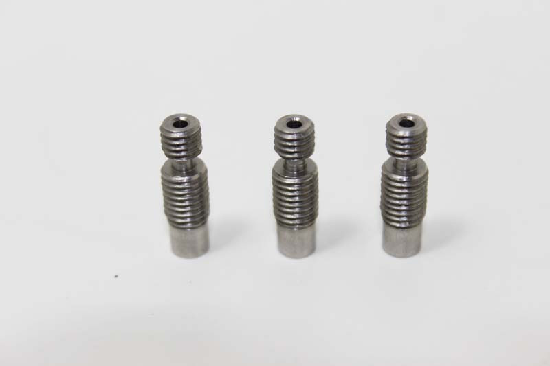

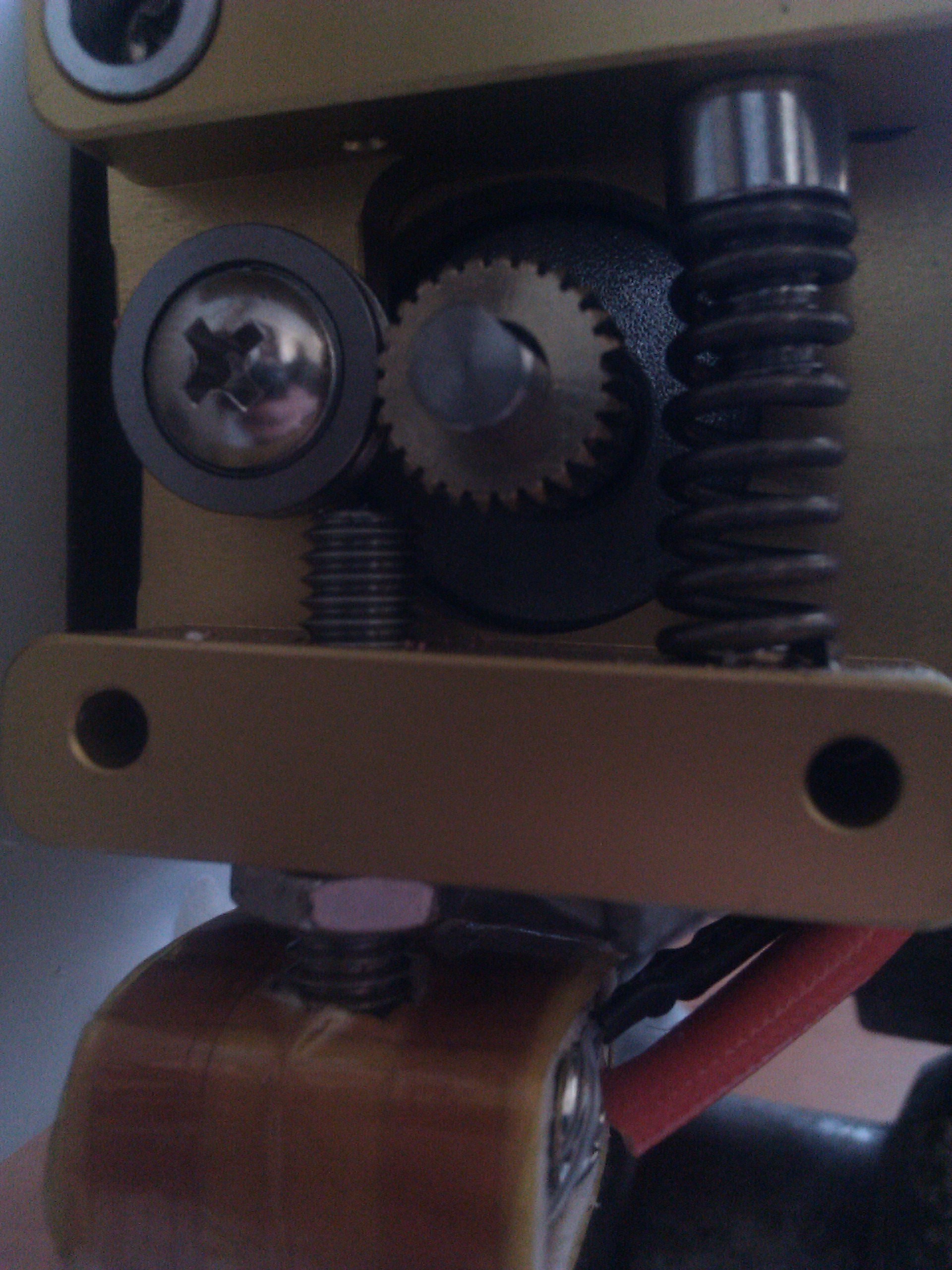

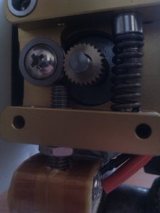

5.

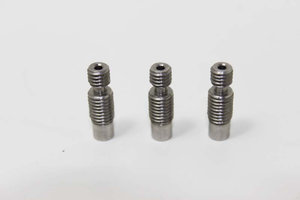

горло =) (8696 просмотров) <a class='original' href='./download/file.php?id=102565&mode=view' target=_blank>Загрузить оригинал (26.35 КБ)</a>
горло =)
На 3мм или 1.75мм? РЕШЕНО! 3мм.
6.
Ремень (8696 просмотров) <a class='original' href='./download/file.php?id=102566&mode=view' target=_blank>Загрузить оригинал (93.16 КБ)</a>
Ремень
Ну тут понятно?) РЕШЕНО! Ремень 6мм

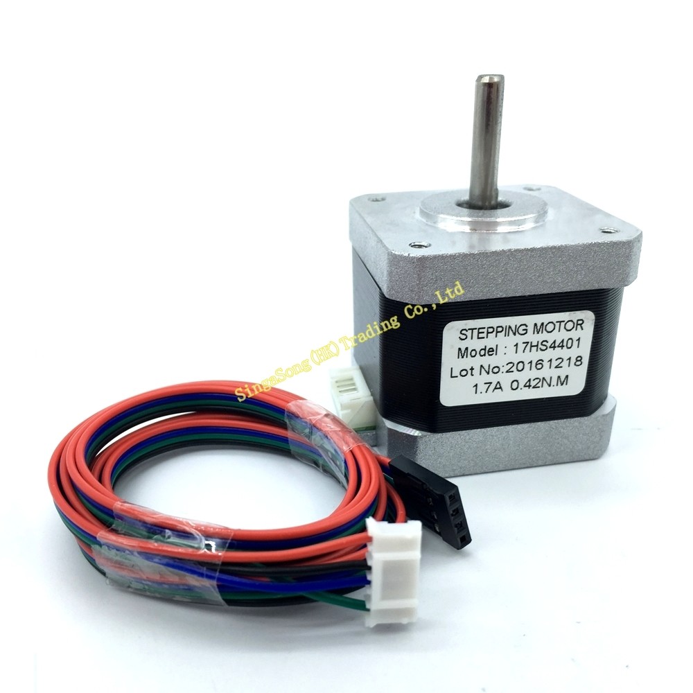

мотор (8696 просмотров) <a class='original' href='./download/file.php?id=102567&mode=view' target=_blank>Загрузить оригинал (114.26 КБ)</a>
мотор
Сколько штук надо? На подачу прутка будет маленький мотор с редуктором. РЕШЕНО! 3шт.

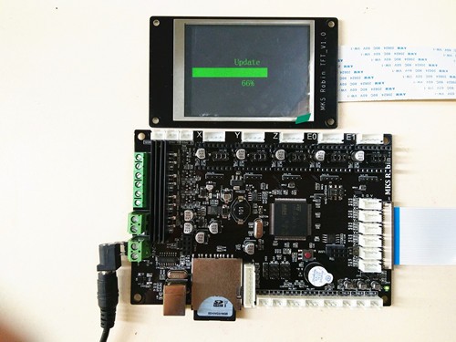

9.
БАЗА STM32 МКС Робин integrated circuit платы (8696 просмотров) <a class='original' href='./download/file.php?id=102569&mode=view' target=_blank>Загрузить оригинал (48.36 КБ)</a>
Хочу взять эту систему! Расскажите о ней кто знает ее. РЕШЕНО! Ардуино+Рампс+ЖК 12864

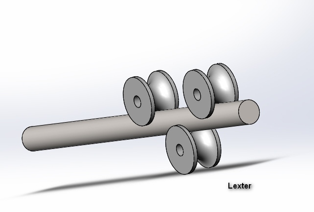

12. Вместо линейных подшипников хочу сделать капролоновые колесики. Ваши замечания? НЕ ОПРЕДЕЛИЛСЯ!

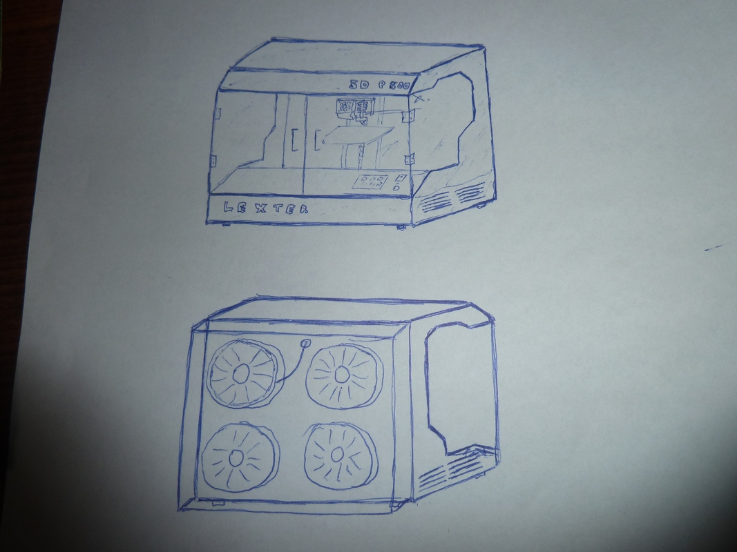

17. Эскиз
Первый эскиз (8696 просмотров) <a class='original' href='./download/file.php?id=102582&mode=view' target=_blank>Загрузить оригинал (320.22 КБ)</a>
Первый эскиз
Большая просьба, если что то не нравится или не подходит, пишите почему и предлагайте аналог.
Укажите пожалуйста ссылки что полезно изучить.
Ну что сколотим :hammer: народный станок? Надеюсь мир не без добрых людей :D

7. С механикой XY по эскизу не понятно. Лучше Core XY или H-Bot.
Итого два мотора XY. Один мотор Z.
3. На фото шкив большого диаметра. Если диаметр больше - меньше точность перемещения (тк больше мм/шаг), из плюсов меньше износ ремня.
4. Контактный датчик дешевле
5. Нужен нагреватель с термопарой и охладитель (комплект вентилятор/радиатор) на шпильку
9. Вроде код Рампс/Марлин стабильнее. SBASE сыровата https://github.com/makerbase-mks/MKS-SBASE
В плюсах 32х бит - ставить дробление шага драйверов больше, работа тише и скорость больше.
Тут еще важный вопрос какой драйвер. Из бюджетных на 256 микрошагов шагов только TMC2100, у DRV8825 их 32.

Lexter5 писал(а): Вместо линейных подшипников хочу сделать капролоновые колесики. Ваши замечания?
замечания по кинематике, не понятно что вы собрались строить.

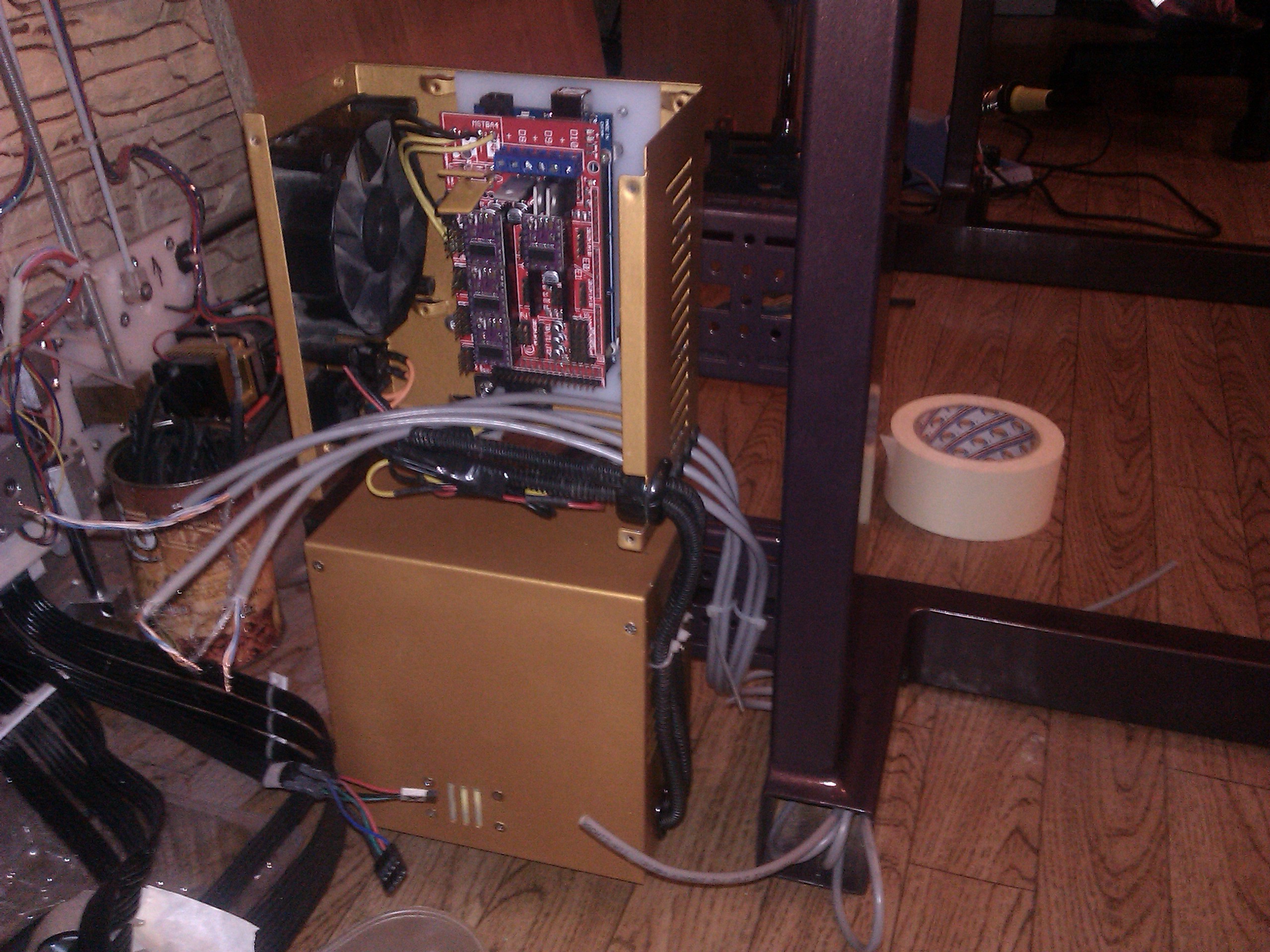

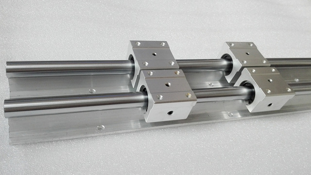

У меня поле примерно 400х600х700,по поводу валов- лучше с подставкой (на фото),шпильки у меня стоят м8 из строительного магазина немного кривоваты но их править легче,если винты попадутся кривые капец на изделии будет поверхность ребристая .простые круглые валы гнутся вслед за шпилькой,ну а если бюджет позволяет то рельсы :rail:БП стоит от компа 300Вт.
12-мм-линейный-рельс-2-шт-SBR12-500-мм-сторонником-rails-4-шт-SBR12UU-блоки-для.jpg_640x640.jpg (8633 просмотра) <a class='original' href='./download/file.php?id=102693&mode=view' target=_blank>Загрузить оригинал (64.72 КБ)</a>

S.Maker писал(а):3. На фото шкив большого диаметра. Если диаметр больше - меньше точность перемещения (тк больше мм/шаг), из плюсов меньше износ ремня.
Какой диаметр шкива оптимален? Стандарт? (как на моторе)
S.Maker писал(а):4. Контактный датчик дешевле
Ага, значит его можно заменить и микриком?
S.Maker писал(а):5. Нужен нагреватель с термопарой и охладитель (комплект вентилятор/радиатор) на шпильку
Да точно забыл добавить=)
S.Maker писал(а):9. Вроде код Рампс/Марлин стабильнее. SBASE сыровата https://github.com/makerbase-mks/MKS-SBASE
Так, здесь поподробнее. В чем то есть косяк? Там драйвера А4988 https://ru.aliexpress.com/item/MAKER-BA ... 0.0.MnfCKg
на код Рампс/Марлин можно поставить TFT дисплей сенсор?

Chpok писал(а):У меня поле примерно 400х600х700,по поводу валов- лучше с подставкой (на фото),шпильки у меня стоят м8 из строительного магазина немного кривоваты но их править легче,если винты попадутся кривые капец на изделии будет поверхность ребристая .простые круглые валы гнутся вслед за шпилькой,ну а если бюджет позволяет то рельсы БП стоит от компа 300Вт.
Высота зет это 700? Какой нагреватель на столе ? Вот я и взял валы на 12 чтобы не гнулись. Шпильки на столе стоят? Как блок питания с компа переделывали? Есть фото Вашего станка?

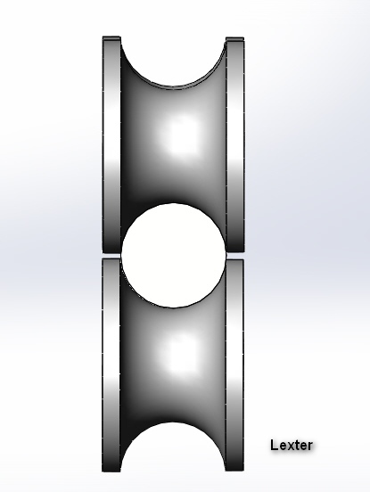

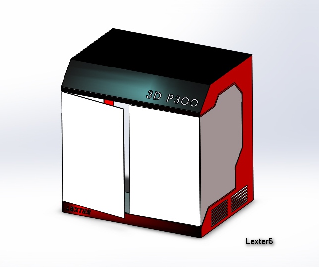

Сегодня начертил корпус. Электронику планирую закрепить снизу. Кинематика core xy. Вентиляцию хотел сделать чтобы в помещении не воняло, авс вонючий.
Белые дверцы это акрил (8611 просмотров) <a class='original' href='./download/file.php?id=102723&mode=view' target=_blank>Загрузить оригинал (53.13 КБ)</a>
Вот такие ролики хочу применить. (8611 просмотров) <a class='original' href='./download/file.php?id=102731&mode=view' target=_blank>Загрузить оригинал (42.74 КБ)</a>
Это вместо линейных подшипников, вроде как будут тише и надежнее. Сами ролики из полиамида.

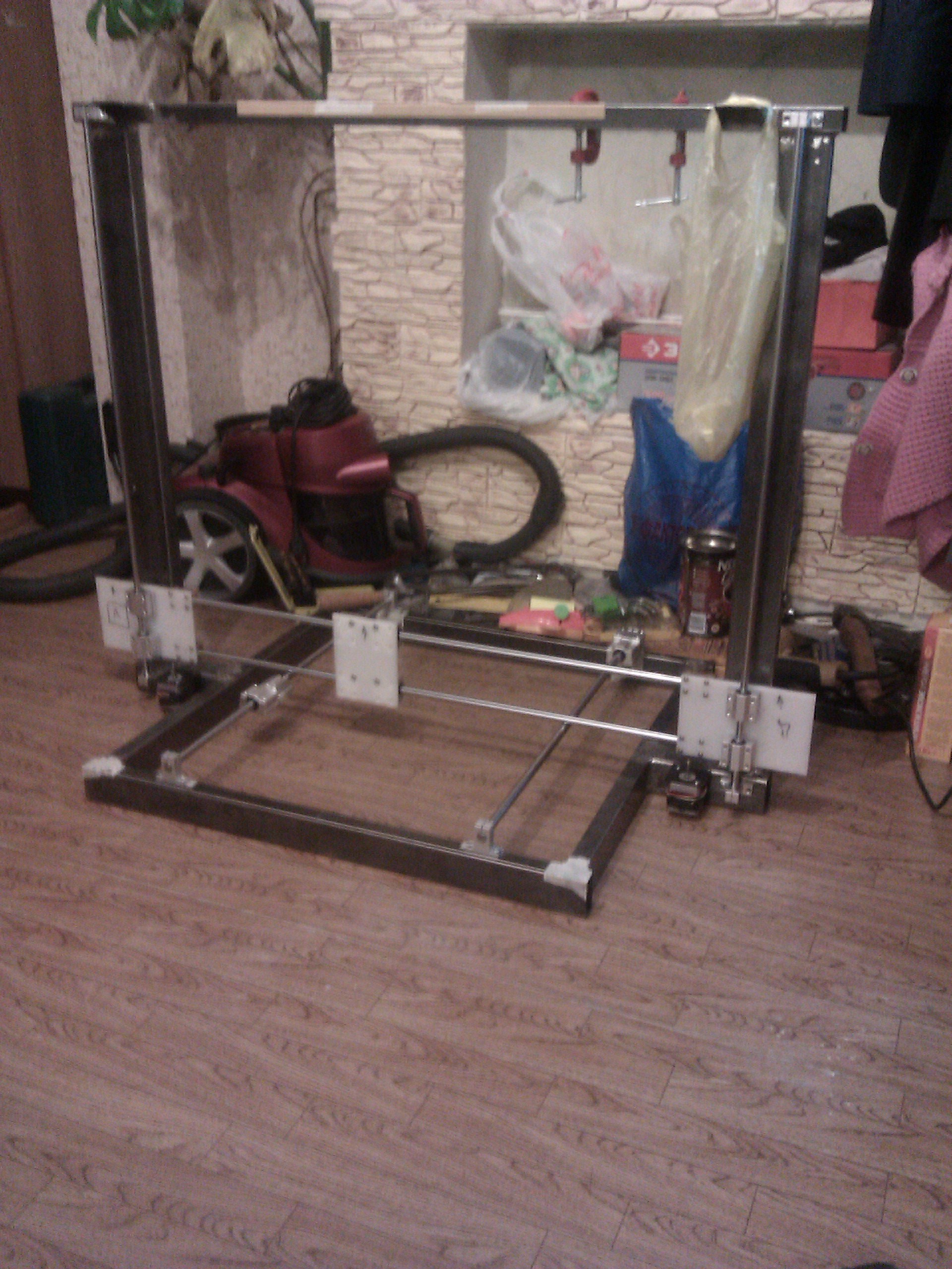

Chpok
Сообщения: 371
Репутация: 18
Re: Сборка 3D принтера Lexter 3D-300 (400х600)
Сообщение Chpok »

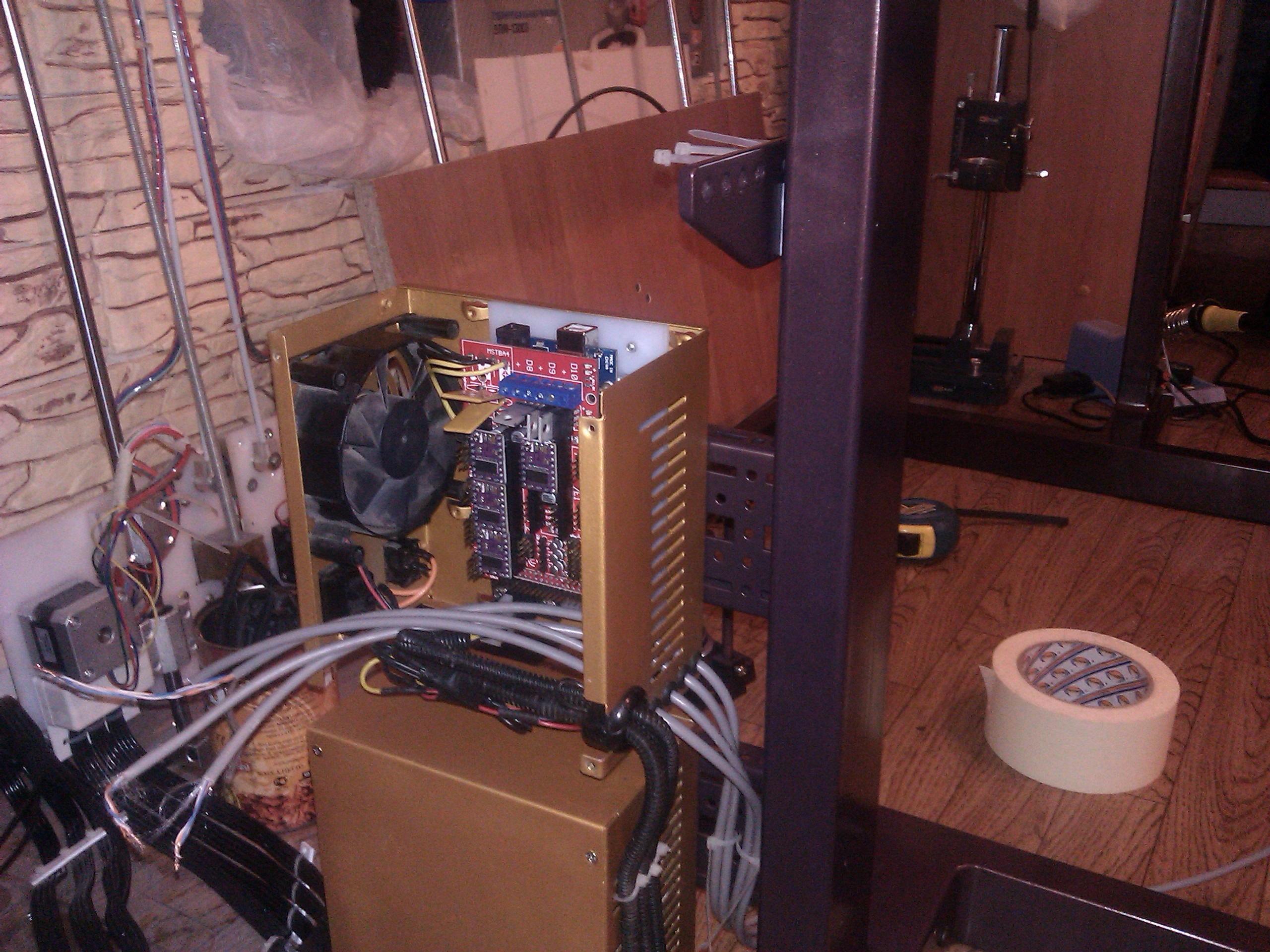

Lexter5 писал(а):Высота зет это 700? Какой нагреватель на столе ? Вот я и взял валы на 12 чтобы не гнулись. Шпильки на столе стоят? Как блок питания с компа переделывали? Есть фото Вашего станка?
Да есть фото,БП особо не переделывал,просто выпаял лишние провода и все,в комплекте с электроникой(Ramps1.4)был экран со слотом под СД карточку,только я его не подключал,не увидел необходимости
IMG_20150131_223224.jpg (8599 просмотров) <a class='original' href='./download/file.php?id=102746&mode=view' target=_blank>Загрузить оригинал (971.77 КБ)</a>
IMG_20150225_010531.jpg (8599 просмотров) <a class='original' href='./download/file.php?id=102747&mode=view' target=_blank>Загрузить оригинал (1.09 МБ)</a>
IMG_20150303_083547.jpg (8599 просмотров) <a class='original' href='./download/file.php?id=102748&mode=view' target=_blank>Загрузить оригинал (879.29 КБ)</a>
IMG_20150225_010607.jpg (8599 просмотров) <a class='original' href='./download/file.php?id=102749&mode=view' target=_blank>Загрузить оригинал (1.01 МБ)</a>
IMG_20150225_010624.jpg (8599 просмотров) <a class='original' href='./download/file.php?id=102750&mode=view' target=_blank>Загрузить оригинал (740.78 КБ)</a>
узел автоуровня.jpg (8599 просмотров) <a class='original' href='./download/file.php?id=102751&mode=view' target=_blank>Загрузить оригинал (2.35 МБ)</a>

Лучше нормальные направляйки бери ,как доктор говорю,пожалеешь.Драйвера стоят DRV8825 онипосерьезней чем 49-е
Стандарт у вас на фотках с ремнем.
Извиняюсь, перепутал.
Есть платформа Smoothieware 32 бита с открытыми исходниками. Две платы SBASE (дороже, можно ставить сенсорный TFT) и SMINI (дешевле).
https://www.aliexpress.com/item/3D-prin ... 54558.html
https://www.aliexpress.com/item/Smoothi ... 39898.html
Плата по вашей ссылке дешевле, но с закрытыми исходниками и не поддерживает Core XY.

Lexter5 писал(а):Не на винтах! Мотор крутит один винт, он через ременную передачу крутит остальные 3. Как то так.
а для чего? можете объяснить? зачем лишние элементы? Тяжелые детали планируете печатать? может тода строить дельту? Человек в соседней ветка отличную дельту строит!

Chpok писал(а):БП особо не переделывал,просто выпаял лишние провода и все
Просто слышал что они могут сгореть если его не переделать, вроде как там должна быть постоянная нагрузка на 5 и 12 вольт.
Chpok писал(а):Лучше нормальные направляйки бери ,как доктор говорю,пожалеешь.Драйвера стоят DRV8825 онипосерьезней чем 49-е
Вот тут еще видео есть как работает автокалибровка стола
https://vk.com/video188549884_456239065
Класс, приличный принтер) А где такие направляйки брал? Какой диаметр? Цена? А как быть с этой платой, стоит брать? И встанут ли DRV8825

Хорошо возьму эту с тфт. В чем разница, открытый код или закрытый? Что то не пойму у нее стоят драйвера или нет? Можно туда воткнуть DRV8825?
slooter писал(а):а для чего? можете объяснить? зачем лишние элементы? Тяжелые детали планируете печатать? может тода строить дельту? Человек в соседней ветка отличную дельту строит!
Так стол большой, разве не будет он гулять на 2х направляйках? Есть ссылка на дельту?

slooter писал(а):вот это круто! в таком случае выкидывайте мысли о валах и шкивах в роли направляющих.
Что посоветуете?

Lexter5 писал(а):Просто слышал что они могут сгореть если его не переделать, вроде как там должна быть постоянная нагрузка на 5 и 12 вольт.
Зеленый и черный провод из пучка 24-х пиновой колодки соединяешь между собой и БП заводится
Lexter5 писал(а):Класс, приличный принтер) А где такие направляйки брал? Какой диаметр? Цена? А как быть с этой платой, стоит брать? И встанут ли DRV8825
У меня и стоят эти драйвера DRV8825+Ramps1.4+Ардуино Мега чем эта связка хорошатак это модульность,сгорит 1 драйвер то можно заменить на другой а со встроенными драйверами придется всю плату менять.К тому же много примочек на марлине-автокалибровка,контроль деаметра нити вроде можно организовать и постоянно дополняется
Направляйки с китая 12 мм,но сейчас понимаю надо было брать направляющие с аллюминиевой поддержкой или HIWIN чтонить типа MGN7
Вот этот набор у меня:
https://ru.aliexpress.com/item/Reprap-R ... 0.0.JFvrvq

Chpok писал(а):Зеленый и черный провод из пучка 24-х пиновой колодки соединяешь между собой и БП заводится
Да это знаю. Я говорю о том что на 12 и 5 вольт нагрузка должна присутствовать на оба канала. Где то читал статью, а где не помню, найти не могу.

То есть эта плата со встроенными драйверами? Хочу сеннсорный дисплей 3.2 тфт. Какой набор посоветуете? Это если брать MGN7, ширина принтера 400мм, то и направляйки брать 400мм? Просто смотрел их, там даже 100мм есть. Куда такие использовать?) Такая подойдет? И цена только за подшипник или с направляющей придет? На что обращать внимание? https://ru.aliexpress.com/item/Kossel-f ... MHfVxv&s=p

Lexter5 писал(а):То есть эта плата со встроенными драйверами? Хочу сеннсорный дисплей 3.2 тфт. Какой набор посоветуете? Это если брать MGN7, ширина принтера 400мм, то и направляйки брать 400мм? Просто смотрел их, там даже 100мм есть. Куда такие использовать?) Такая подойдет? И цена только за подшипник или с направляющей придет? На что обращать внимание?
Если вопрос про ту плату что у меня то нет там драйвера не встроенные,ставятся отдельно 5 штук на пять движков,1 ось Х,один ось Y,один экструдер и два на ось Z или два на экструдер и один драйвер на ось Z(так же к одному драйверу можно два движка подключить)
По этой ссылке одна рельса и один блок,то есть один комплект. Сеннсорный дисплей 3.2 тфт и на рампс подходит цена у него 1 671,77 руб. .Ту плату черную не знаю смотреть надо ,отзывы почитать,по функционалу посмотреть.С того момента как я собрал свой принтер два года прошло,альтернатив не искал может много что изменилось,проект на Рампс и Марлине постоянно развивается и дорабатывается,появляются новые фичи реально полезные для печати и инфы много,а если брать узко специлизированную плату можешь остаться с ней один на один,с ней и её софтом,вот от этого хотел тебя уберечь еще.100 мм рельсы на оси Z скорее всего,для лазерников или чего еще
Lexter5 писал(а):Да это знаю. Я говорю о том что на 12 и 5 вольт нагрузка должна присутствовать на оба канала. Где то читал статью, а где не помню, найти не могу.
Можно светодиод посадить на 5 вольт,но у меня и так работает.Стол подключен напрямую на клемники платы,народ рекомендует через реле,пока и так работает буду переделывать стол поставлю реле,пока руки не доходят

Chpok писал(а):Сеннсорный дисплей 3.2 тфт и на рампс подходит цена у него 1 671,77 руб. .Ту плату черную не знаю смотреть надо ,отзывы почитать,по функционалу посмотреть.С того момента как я собрал свой принтер два года прошло,альтернатив не искал может много что изменилось,проект на Рампс и Марлине постоянно развивается и дорабатывается,появляются новые фичи реально полезные для печати и инфы много,а если брать узко специлизированную плату можешь остаться с ней один на один,с ней и её софтом,вот от этого хотел тебя уберечь
Ок ту плату брать не буду. 3.2 "TFT LCD Сенсорный Экран + Мега 2560 R3 это и есть то что надо? https://ru.aliexpress.com/item/Free-shi ... 4fcff0114b Посоветуй какой именно брать. В идеале ссылку на али =) Нужен сенсорный цветной дисплей) Пожалуйста.
