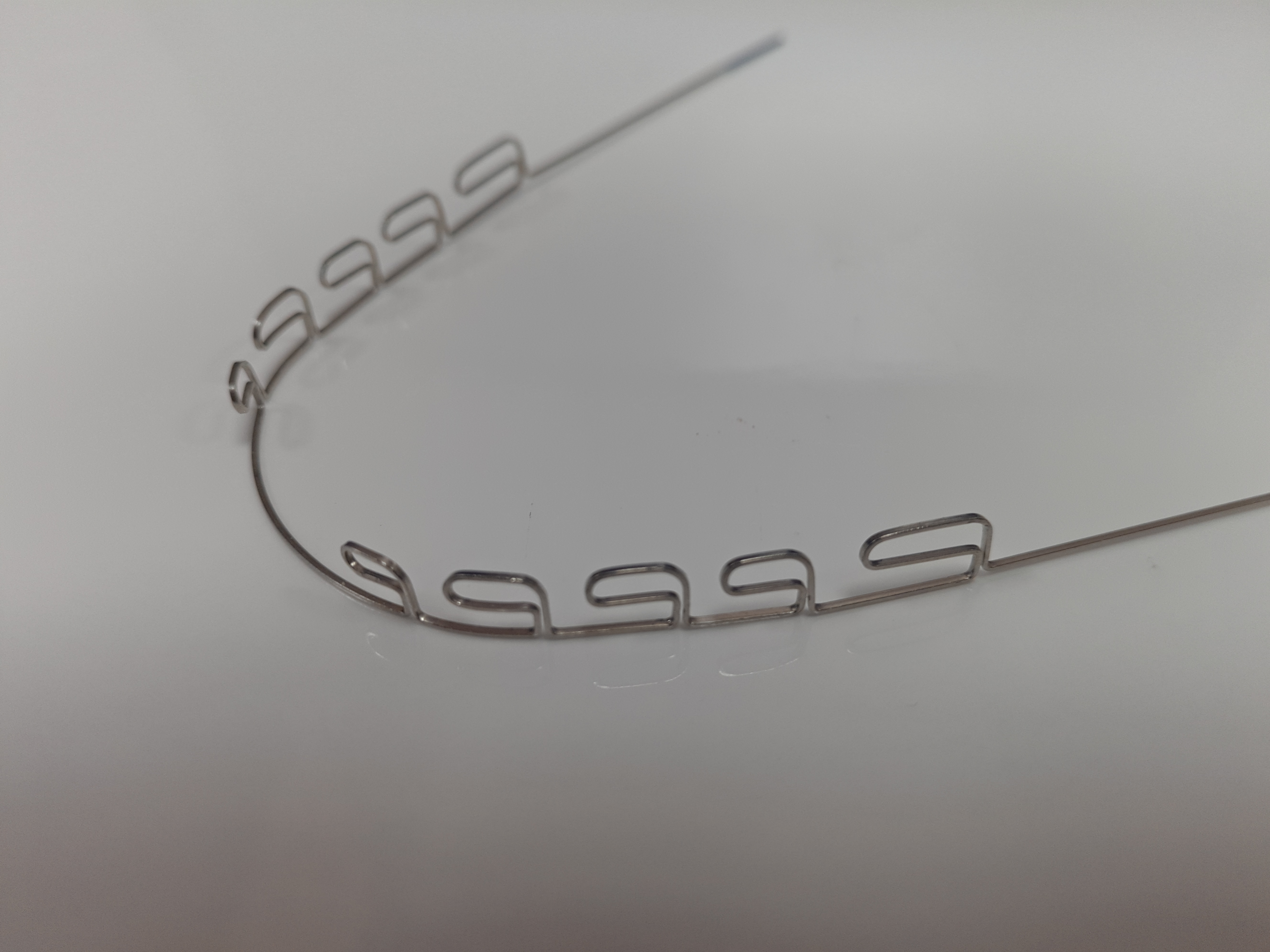

требуется: разработать настольный станок для изгибания проволоки прямоугольного сечения в 3х плоскостях.
длинна заготовок 300мм
ширина 0.5 - 0.65 мм
высота 0.4 - 0.45 мм
На фото одна из заготовок
Бюджет обсуждаемый
P70130-095948.jpg (3015 просмотров) <a class='original' href='./download/file.php?id=101585&mode=view' target=_blank>Загрузить оригинал (3.93 МБ)</a>

Думаю что это будет довольно хитрая и не дешевая машинка.Нужен человек с опытом хотя бы работы на подобном оборудовании.
То что на фото вы сделали ручками ? Или фото чужое ?

Сталкивался с такими машинками.
Вот что там со степенями свободы.
1. Проволока подается взад-вперед. Первый мотор. Плюс захват. Пневматика или гидравлика.
2. Сама проволока поворачивается вокруг своей оси. Второй мотор.
3. Узел, который гнет проволоку в сторону. Третий мотор. Плюс выдвижение этого узла вперед-назад. Пневматика или гидравлика.
4. Смена остроты насадки для поворота. Либо мотор либо 4х позиционный переключатель
5. Отрезной узел. Пневматика или гидравлика.
Итого это 3х координатный перемещатель с тремя релюшками для инструментов, + кое какая требуха (мотор или инструмент). Поди как все просто))
На каждый диаметр проволоки необходимы свои, так сказать, крепежи-держатели.
Машинки подобного типа, для проволоки, труб, длинномера плоского, - европейские стоят примерно 100-150 т.евро.
Китайские 30-50 т. долларов.
К машинке нужна понятная прога, что бы задавать изделия. Проги все разные, под свои машинки. И это не пульт, не Мач и не ЛинуксЦНЦ.
Видел подобную машинку для гибки профиля. Все тоже самое, только в одной плоскости + специальные виды обрезки торца.
В ней были серво двигатели, пневматика для вспомогательных действий и для отрезания гидравлика.
Плюс прога совместимая с Автокадом. Практически построенная на его интерфейсе.
Одна из подлянок, которые в таких машинках есть, но о которых не знают приобретатели, это настройка гиба. Каждый раз его необходимо тестировать. Так как проволока это не путь в дереве, а имеет свойство пружинить, то что бы ее согнуть по нужной дуге или на нужный угол, необходимо задавать не жесткий поворот на N градусов, а плавающий, что бы потом было то что надо, когда она отыграет назад. Плюс жесткость материала, требует его настроек при изгибе.
То есть куча настроек перед началом работы.
Возможно сделать подобную машинку под 1 (одну) конкретную гибку, но все равно это будет не набор перемещателя купленный у Тенгеля, а немного более сложная вещь, сделанная как минимум не из фанеры или ал. профиля. А из стали.
Сделано руками

Допустим разработка самой дуги возлагается на другой софт - будет стл файл содержащий модель дуги
Свойства заготовок предположим одинаковы ибо состав четко контролируется на производстве как и размеры
По поводу размеров и отдельных крепежей для начала можно взять 0.56мм х 0.4 например и крепежи могут быть в виде съемной оснастки
Отрезной узел не нужен - заготовки 300мм их хватает на изгибание такой штуки

Да я уже написал выше что плоская заготовка была бы хорошим подспорьем
Но там в этих изгибах кое где есть еще и момент скручивания
И вот его то и нужно получать строго заданный
Я завтра постараюсь дополнить тему доп картинками с немного другими формами дуг
Т.е. я хочу сказать, что под мои задачи важно обеспечить точность гиба kalinvick правильно уловил суть на мой взгляд что может возникнуть проблема в настройке

А упростится ли задача если это будет не один сложный и дорогой станок а например 2-3 отдельных механизма которые последовательно наносят изгибы только в 1й плоскости
А оператор заправляет заготовку в следующий станок "определенным образом" чтобы изгибы наносимые последующим станком совпадали с уже имеющимися
Участие оператора вполне допустимо для моих задач
