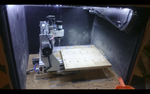

Пожалуйста потерпите. Я как раз свежеиспеченная жертва покупки станка 30*40. Все маты сложил, приобрел бесценный опыт. Станок прибыл 19-12, по вчера вводил в эксплуатацию - то одно, то другое. Работаю по дереву. Готовлю в свободное время пространный пост про ввод в эксплуатацию купленного в Китае станка.
Если кратко, то -
1. НЕ стоит брать собранный комплект, потому как много на выброс и придется делать лишнюю работу
2.. имеет смысл брать комплект рамы и к ней все отдельно
3. не брать там контроллеры, брать Степмастер. Хотя если хтите по-дешевле, то дешево продам свой юсб контроллер ( мне под виндами никак не живется, да и как выяснилось, не он был виноват в косяках, но я уже купил Степматер, чем весьма доволен, в отличие от продавца %))
4. брать питалово на 36в
5. заранее купить сверла, глухие метчики на 4, 5 и 6 (никакой нарезки шуроповертом, только руками!!!), простые микропереключатели, российский экранированный кабель для соединения всего
6. не слушать спецов, утверждающих, что "заземление" на экран = вредно, иметь нормальную землю или как минимум зануление
7. получить товар, выкинуть лишнее, перенарезать ВСЕ резьбы, делать массу новых отверстий
8. предусмотреть домик для станка - с шумоизоляцией. Вполне достижимы 43-53дба на расстоянии 0.5 метра при работе с фанерой при подаче 1200 на глубину 2мм фрезой с 1 зубом д. 6мм.
И не очевидно, что имеет смысл брать 1,5квт. для такого станка.
ну и пр., пр., пр.
