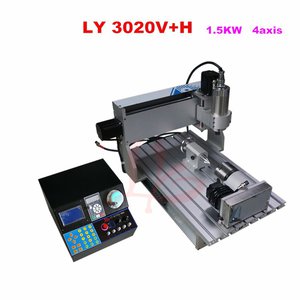

Хочу купить настольный станок с ЧПУ 20х30см со шпинделем на 1,5кВт для того что бы разово точить мелкие детальки из железа:
примерно такой:
HTB1dnt4OXXXXXarXpXXq6xXFXXXq.jpg (9597 просмотров) <a class='original' href='./download/file.php?id=101352&mode=view' target=_blank>Загрузить оригинал (68.74 КБ)</a>
https://ru.aliexpress.com/item/Multifun ... 0.0.RwAxN8
Вопросы:
1. Стоит ли покупать готовый в китае или лучше собрать самому?
2. Конкретно эта модель нормальная или можно в этот бюджет найти лучше?
3. Стоит ли переплачивать за дополнительное управление на панели?
4. Какой набор фрез купить для начала?
5. можно ли докупить на него экструдер что бы сделать из него 3D принтер?
6. Конкретно эта модель без USB, стоит ли искать именно на USB?
Бюджет до 1500$

вот этот лучше, правда 4-ой оси нет http://cncsam.ru/frezernyie-stanki-s-ch ... -lite.html

так за китайский ещё налог на таможне сдерут 30 % ...у китайского , площадь обработки меньше , не на всех осях цилиндрические рельсы ...

1. Площадь меня устраивает.
2. Почему я не смогу проточить железо маленькой скоростью и не глубокими пропилами?
3. С доставкой в Одессу мне он обойдётся в 1500$ максимум уже с растоможкой, так что доставка из россии больше обойдётся.

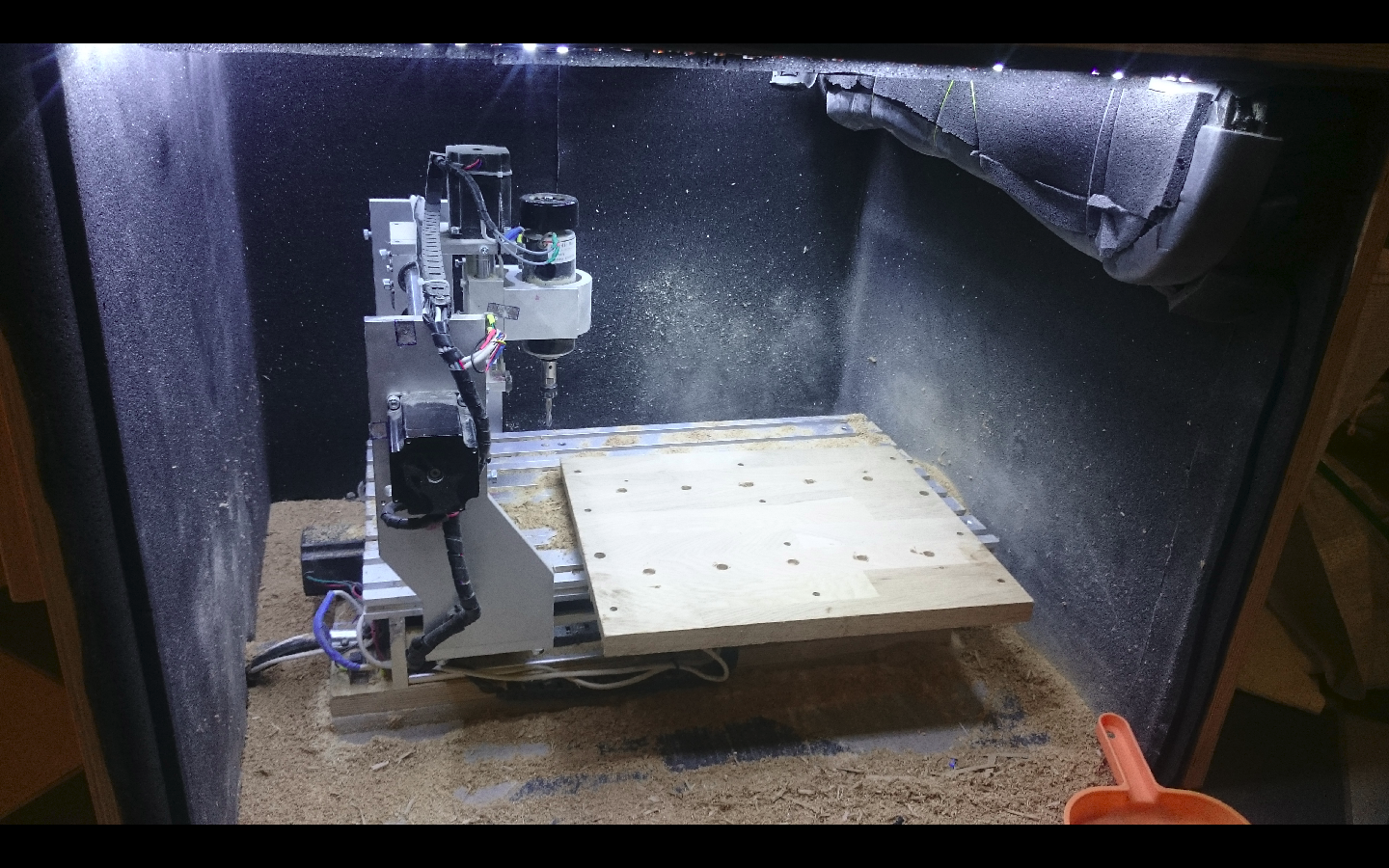

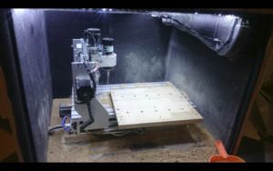

Пожалуйста потерпите. Я как раз свежеиспеченная жертва покупки станка 30*40. Все маты сложил, приобрел бесценный опыт. Станок прибыл 19-12, по вчера вводил в эксплуатацию - то одно, то другое. Работаю по дереву. Готовлю в свободное время пространный пост про ввод в эксплуатацию купленного в Китае станка.
Если кратко, то -
1. НЕ стоит брать собранный комплект, потому как много на выброс и придется делать лишнюю работу
2.. имеет смысл брать комплект рамы и к ней все отдельно
3. не брать там контроллеры, брать Степмастер. Хотя если хтите по-дешевле, то дешево продам свой юсб контроллер ( мне под виндами никак не живется, да и как выяснилось, не он был виноват в косяках, но я уже купил Степматер, чем весьма доволен, в отличие от продавца %))
4. брать питалово на 36в
5. заранее купить сверла, глухие метчики на 4, 5 и 6 (никакой нарезки шуроповертом, только руками!!!), простые микропереключатели, российский экранированный кабель для соединения всего
6. не слушать спецов, утверждающих, что "заземление" на экран = вредно, иметь нормальную землю или как минимум зануление
7. получить товар, выкинуть лишнее, перенарезать ВСЕ резьбы, делать массу новых отверстий
8. предусмотреть домик для станка - с шумоизоляцией. Вполне достижимы 43-53дба на расстоянии 0.5 метра при работе с фанерой при подаче 1200 на глубину 2мм фрезой с 1 зубом д. 6мм.
И не очевидно, что имеет смысл брать 1,5квт. для такого станка.
ну и пр., пр., пр.
