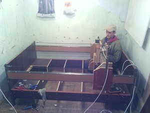

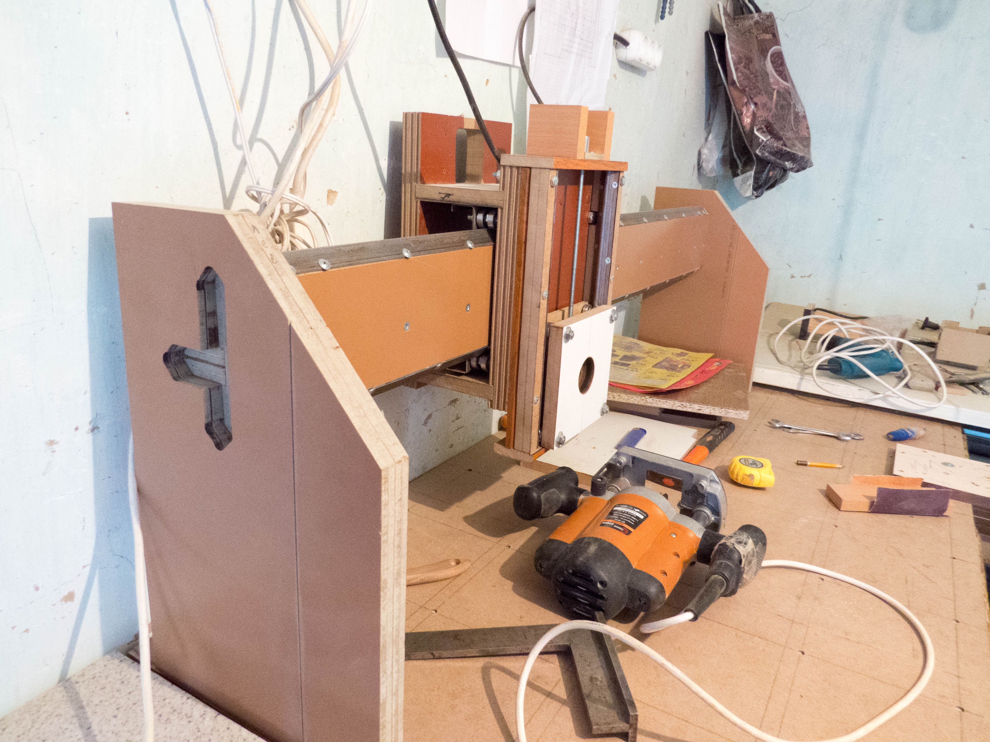

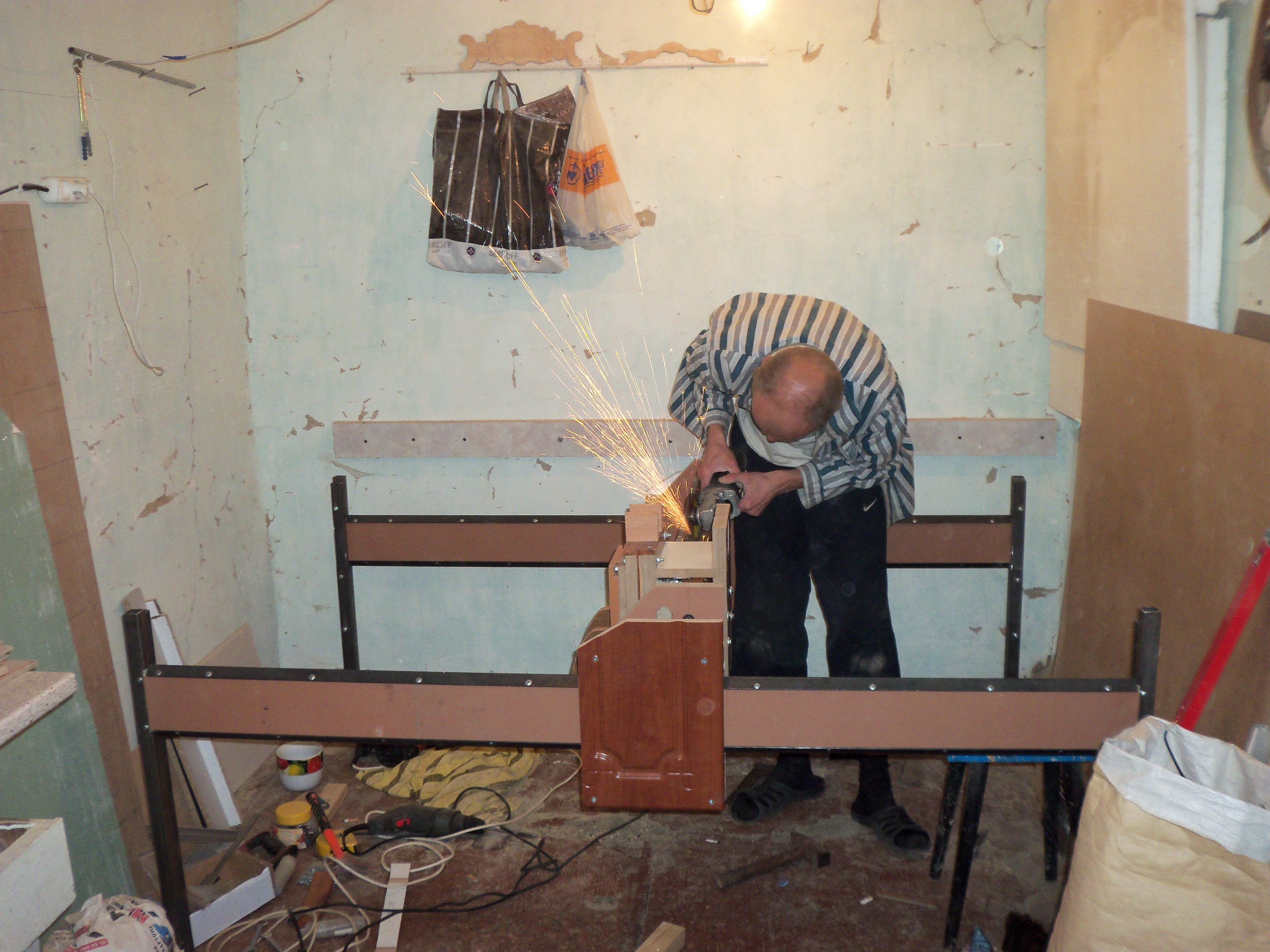

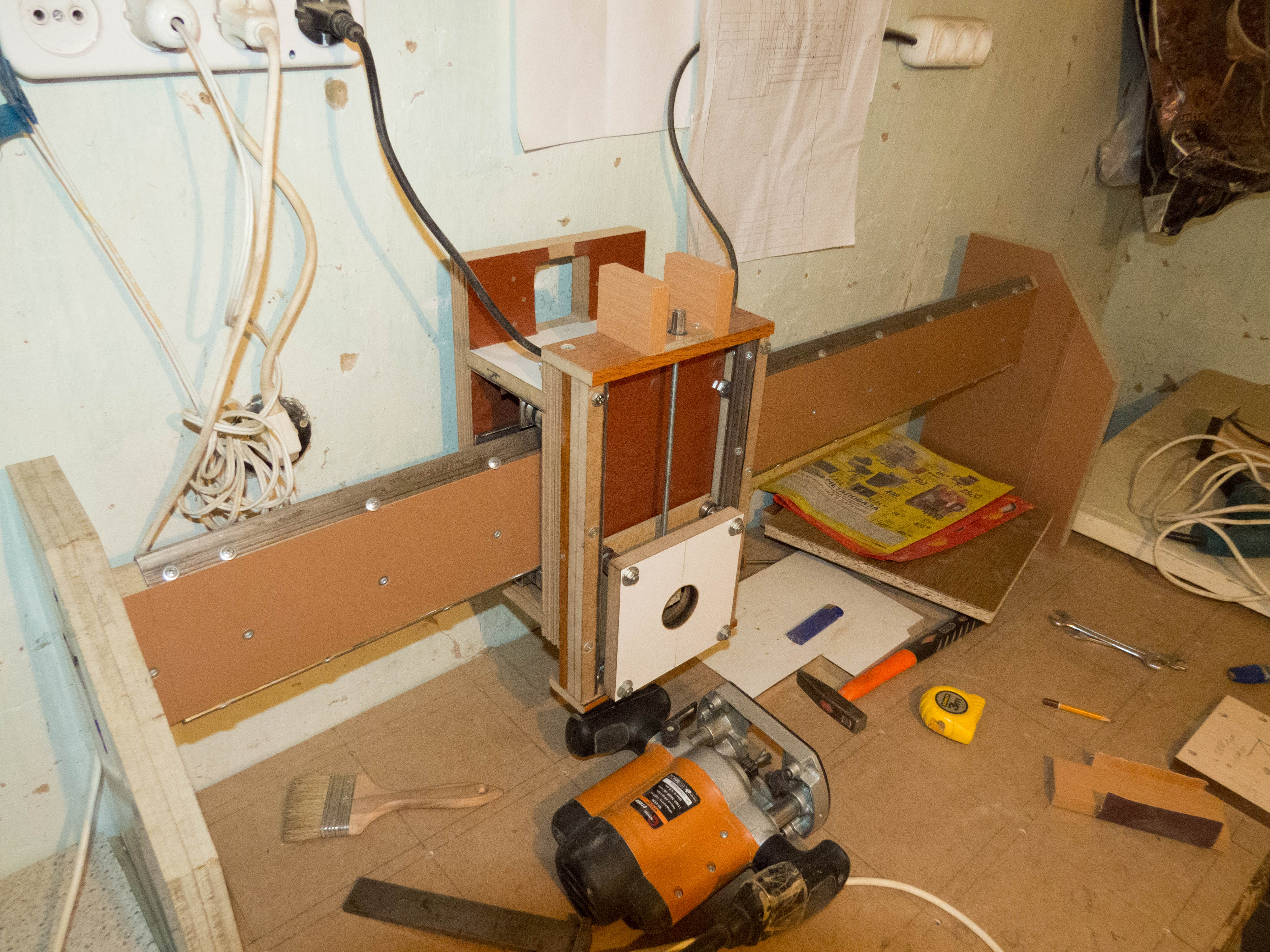

Фото Версия 0,1 :D
Данный станок уже разобран и пущен на запчасти для теперешнего)

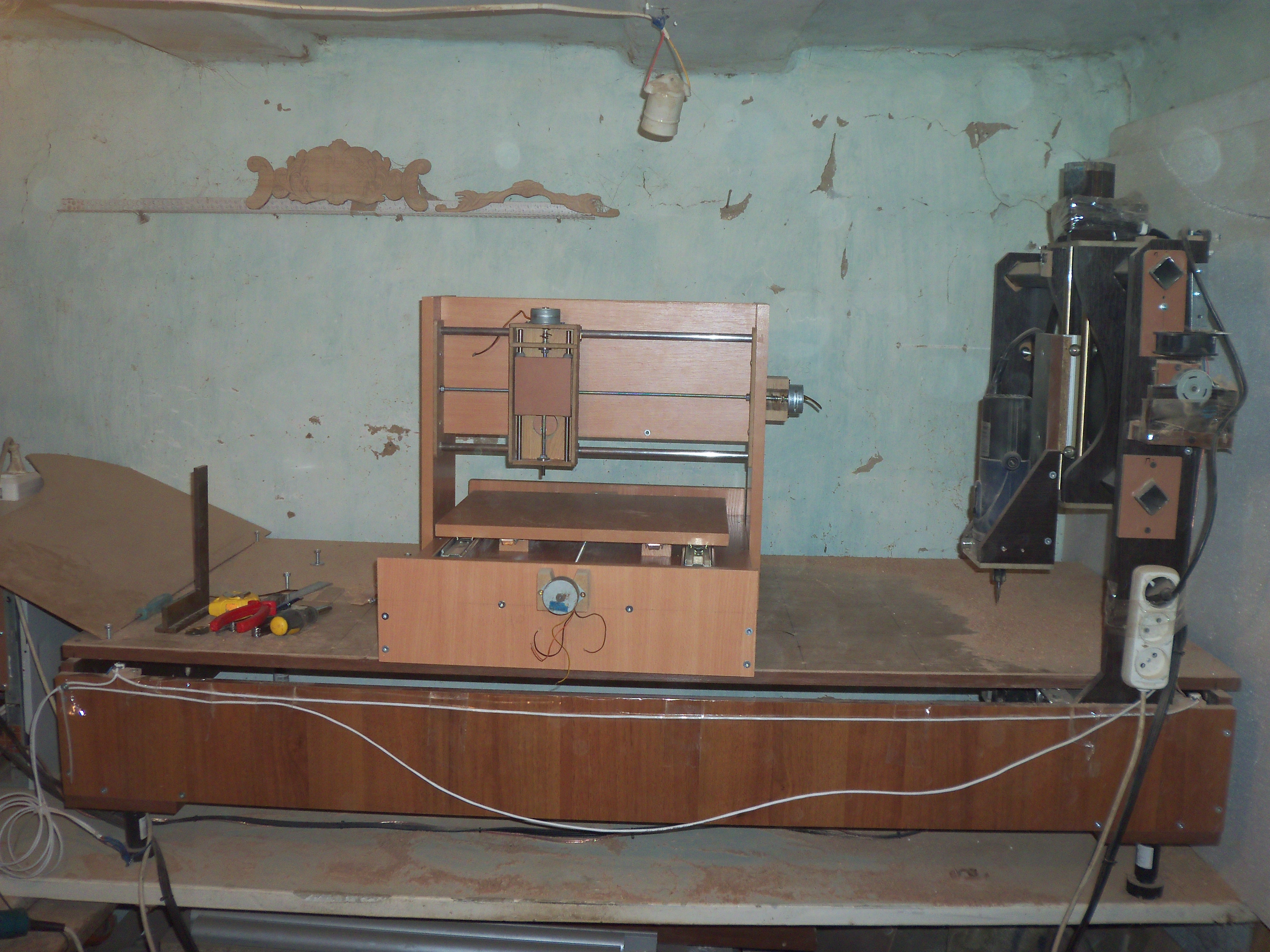

2016-03-13 15-07-09.JPG (1469 просмотров) <a class='original' href='./download/file.php?id=100942&mode=view' target=_blank>Загрузить оригинал (3.54 МБ)</a>

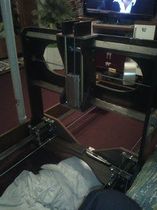

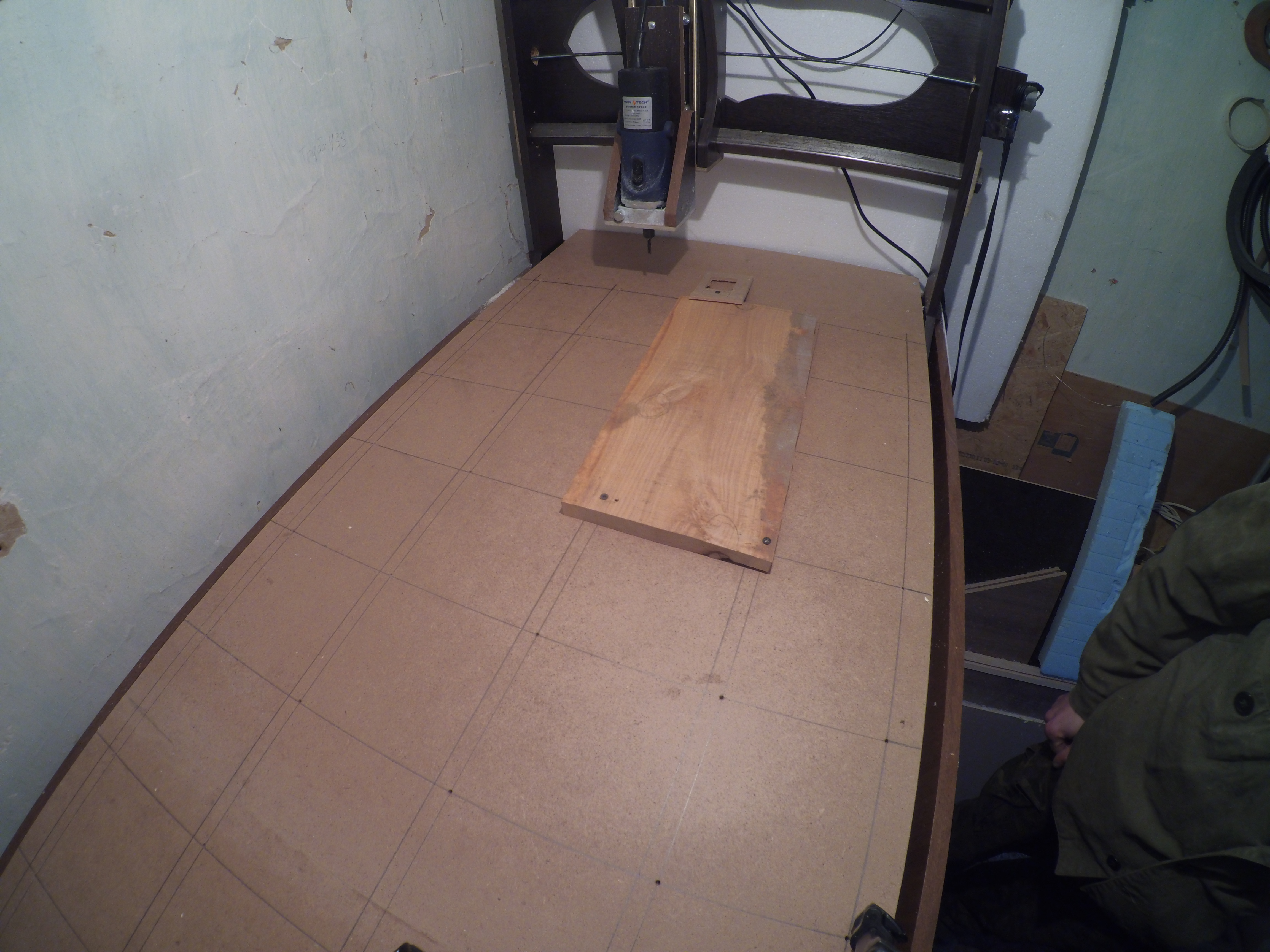

Фото с младшим братцем (№2)
100_9118.JPG (1469 просмотров) <a class='original' href='./download/file.php?id=100943&mode=view' target=_blank>Загрузить оригинал (2.35 МБ)</a>

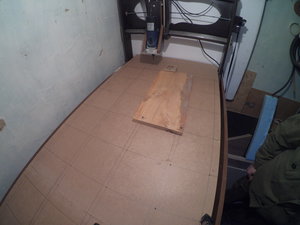

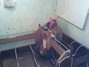

Фото Версия 1 Видео
Прямая передача, очень сильно дергался, при попытке рисовать косую линию рисовал ступеньки)https://www.youtube.com/watch?v=BMtadRi-R0k
Потом был сделан редуктор из болгарки и стало намного лутше)
https://www.youtube.com/watch?v=kHNjRYo1HOU
Первая или нет) стружкаhttps://www.youtube.com/watch?v=KqtgySsqUUw

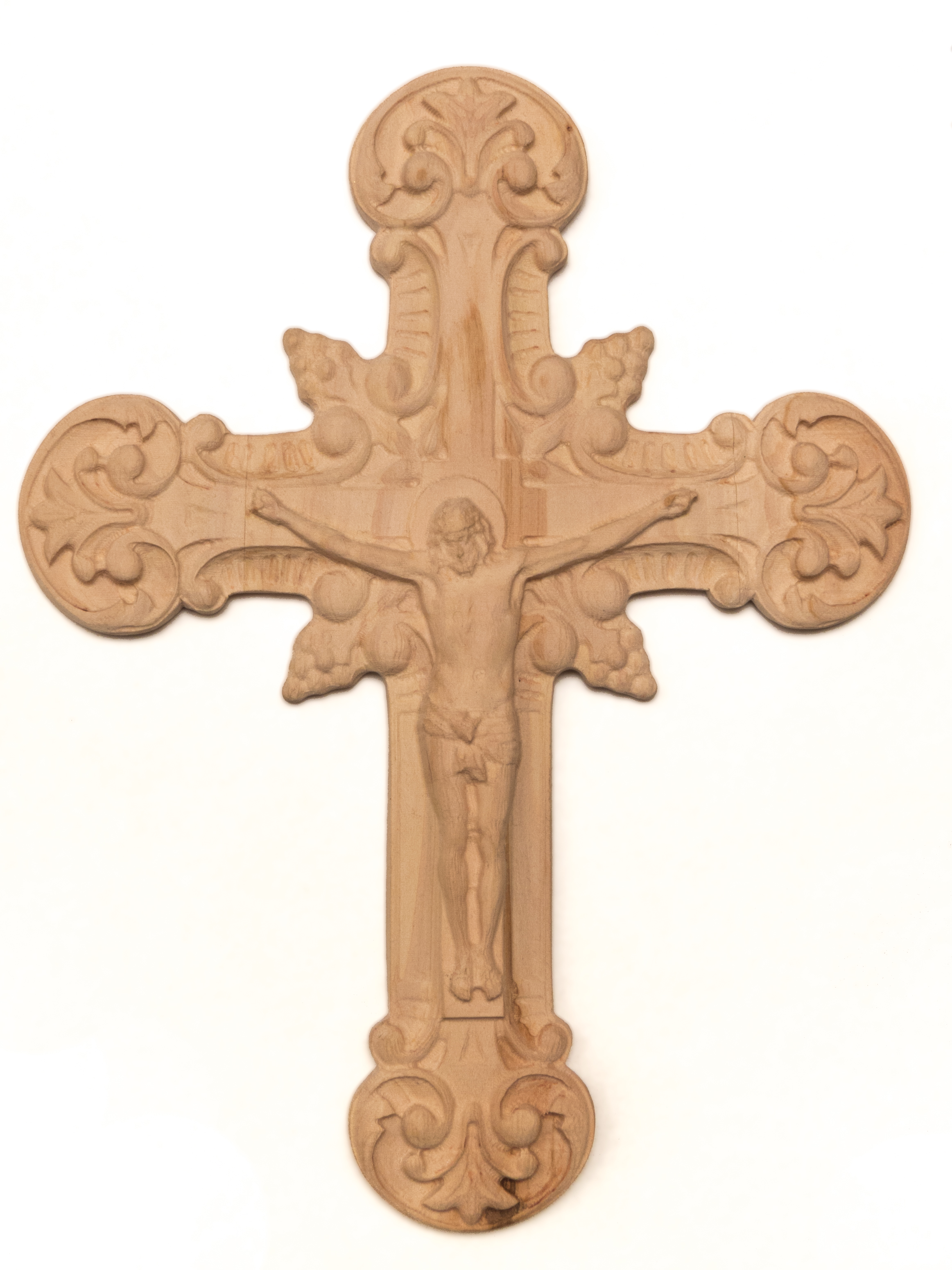

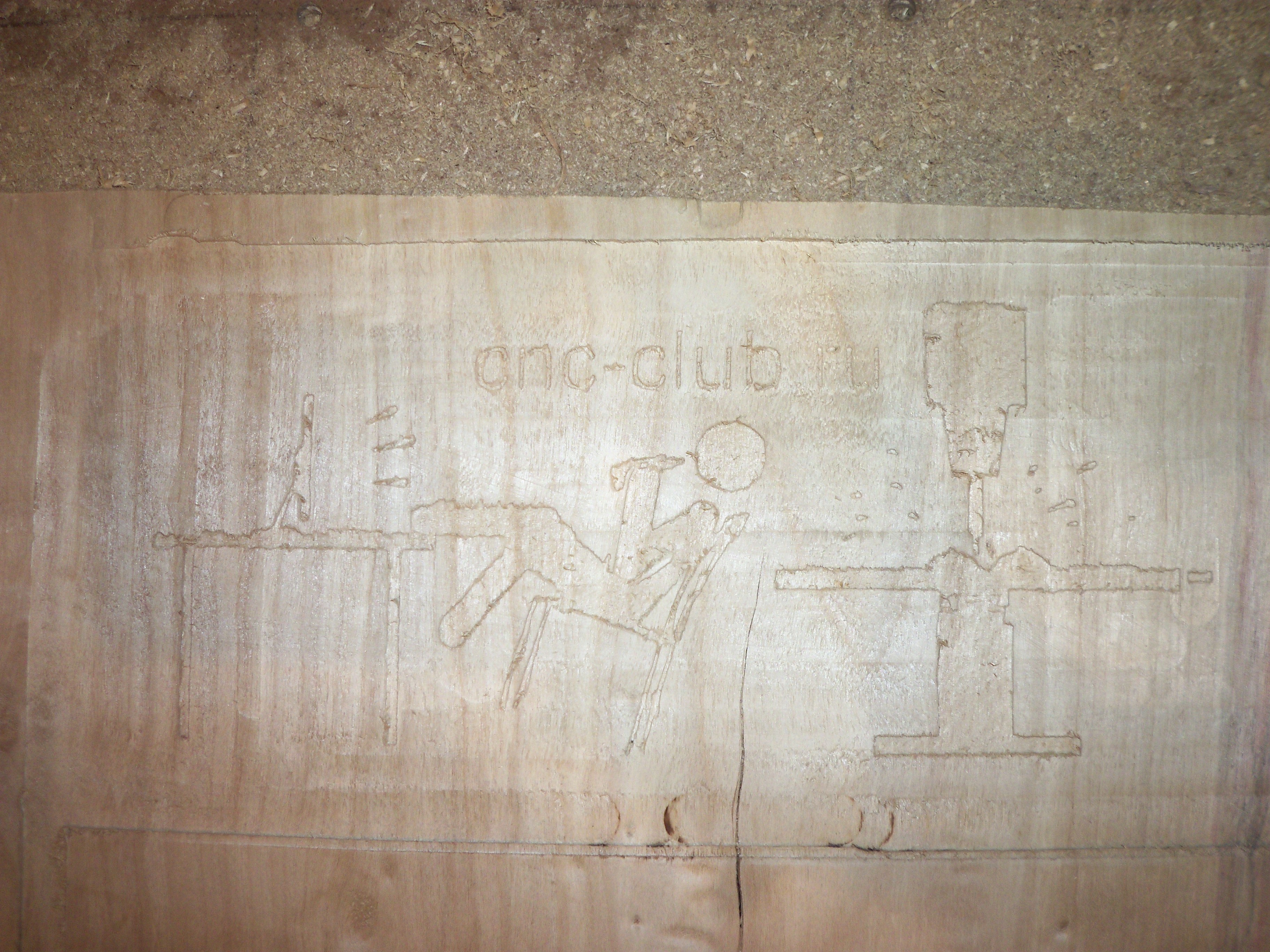

Примеры изделий (фото): Лого клуба
Попытка выгравировать лого получилось но не очень хорошо.
