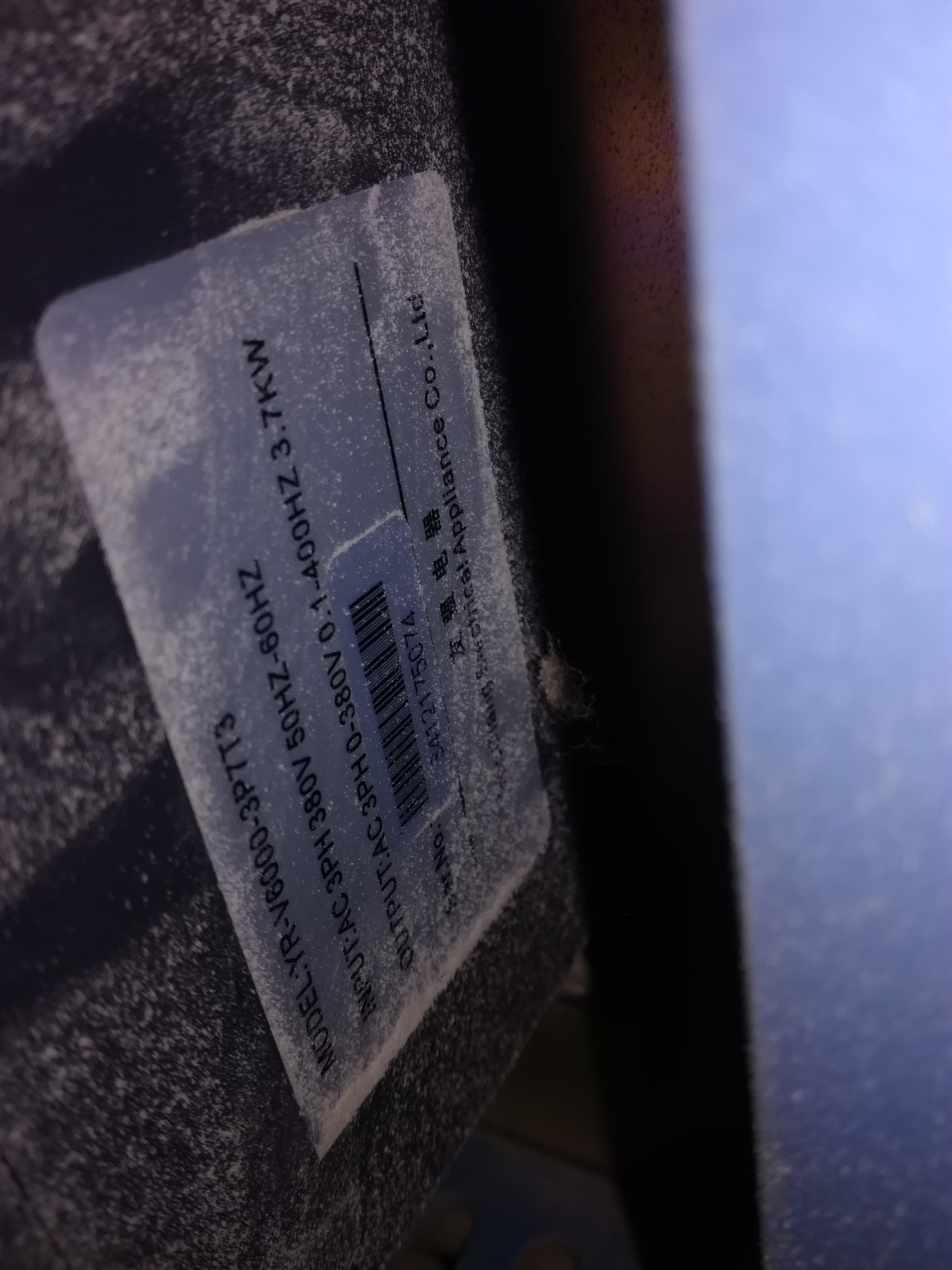

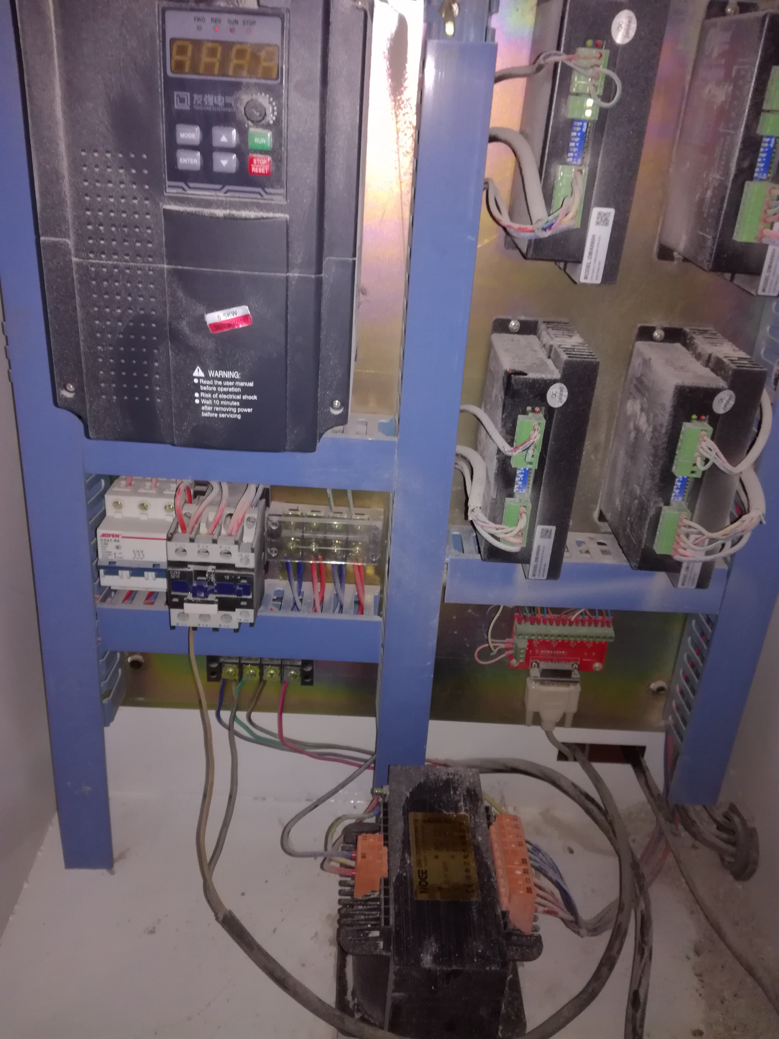

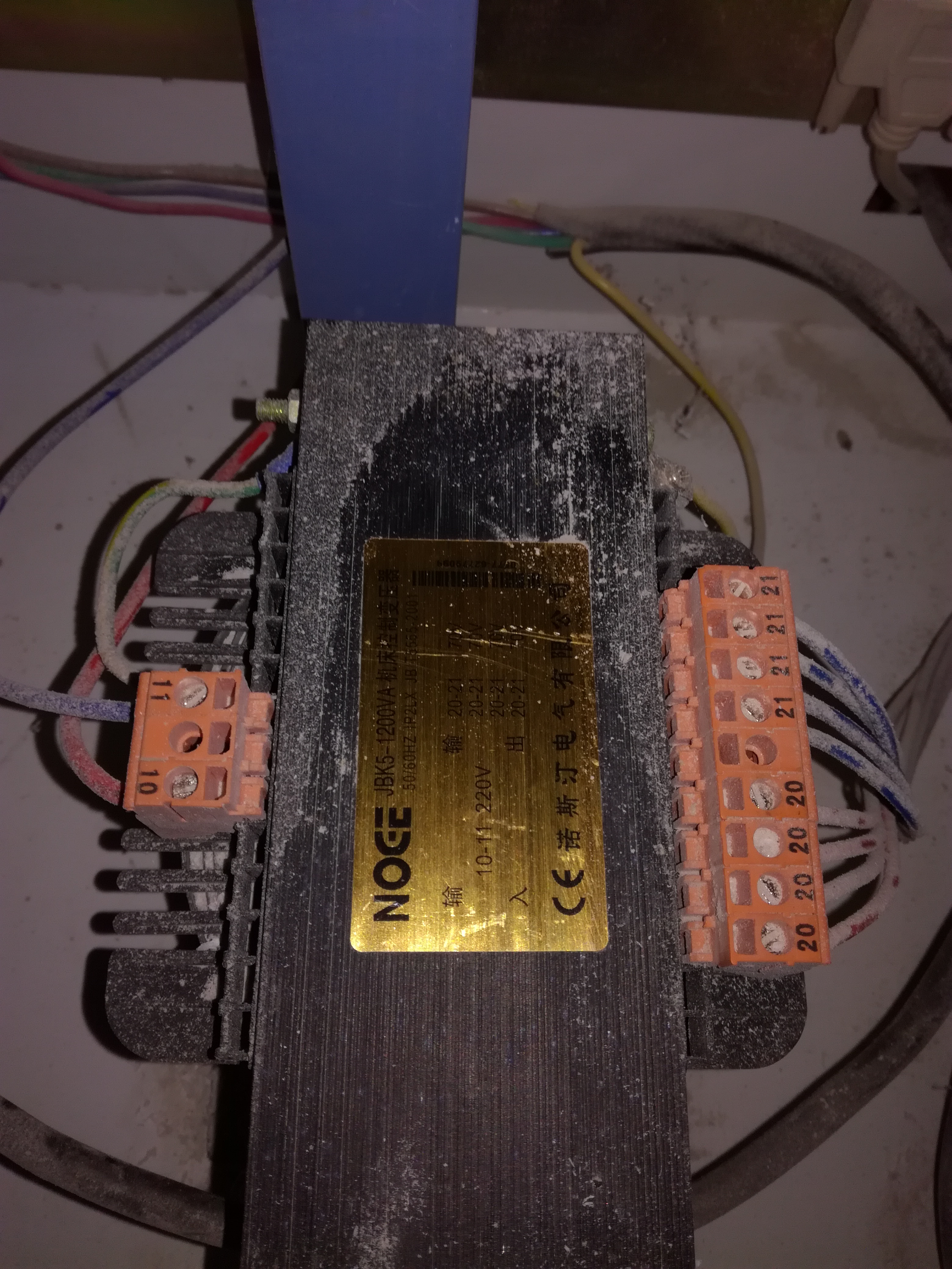

как подключить фрезу с 380 вольт на 220 вольт

Rom327 писал(а):Не понятен вопрос!
Все как ясный день. Смотри 1 фото у него инвертор на 3 фазы а 3 фазы дома нету. Вопрос как подключить к 220в. Купить https://ru.aliexpress.com/store/product ... 0.0.Y6TxOR

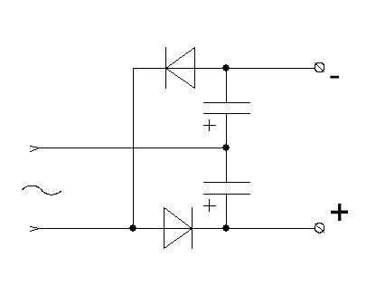

А еще можно подключить существующий частотник, запитав только одну фазу через повышающий трансформатор или автотрансформатор 220/380 или использовать умножитель напряжения из двух диодов и двух конденсаторов (или батарей конденсаторов). У меня есть и тот и другой действующий пример.

извините а вы не могли бы по подробней объяснить

Подключаете в сеть умножитель напряжения на 2, от него постоянным током запитываете свой частотник. К частотнику подключаетесь к любым двум клеммам R, S, T, если у него нет выводов шины DC.
схема удвоителя.jpg (8.04 КБ) 2913 просмотров
Для включения в сеть очень желательно иметь устройство плавного пуска, т.к. в момент зарядки конденсаторов будут протекать огромные токи, что может привести к просадке напряжения или срабатыванию автоматических выключателей на вводе. Если будете включать в сеть напрямую, то диоды надо брать с очень большим запасом по току (дойду до мастерской и посмотрю что стоит у меня). Емкости я подбирал экспериментально, на 7,5кВт мне потребовалось 3х2200=6600мкф в каждое плечо. На выходе умножителя имеем постоянное напряжение около 600В, этим напряжением питаем частотник (допустимый диапазон лежит в пределах от 400 до 1000В постоянного тока).
!!! Будте предельно внимательны при работе с высоким напряжением постоянного тока, в случае касания проводников в отличии от переменки не "отбрасывает", а "приклеивает" и велика вероятность смертельного исхода! Перед любыми работами с данном узлом убедиться что он отключен от сети и конденсаторы успели разрядиться!!!.

Диоды у меня используются ВЛ200, рассчитанные на длительный ток 200А, максимальный ударный (импульсный) ток 6кА.
Имейте ввиду что при использовании диодов в уможителе среднеквадратичное значение тока в десятки раз меньше импульсного, т.к. потребление идет только в пиках синусоиды, соответственно в течении почти всего полупериода потребление равно нулю и только в пике синусоиды ток лавинообразно возрастает до очень высоких значений, которые как правило ограничиваются сопротивлением петли фаза-ноль питающей сети. В моем случае это около 280А, при этом среднеквадратичный ток как правило не превышает 30А. Поэтому слабые диоды в умножителе долго не протянут, диоды нужно выбирать с ОЧЕНЬ большим запасом по току.
