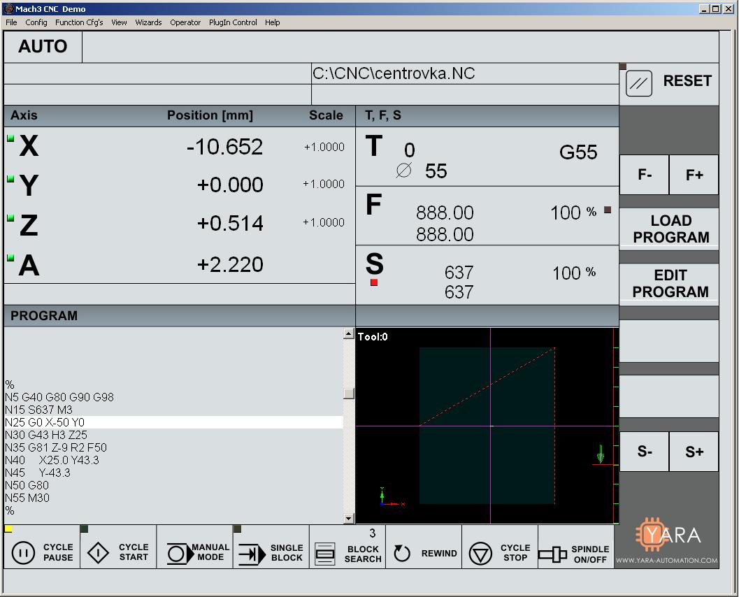

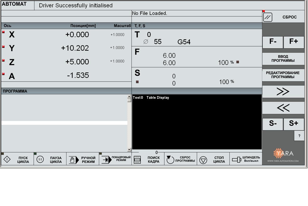

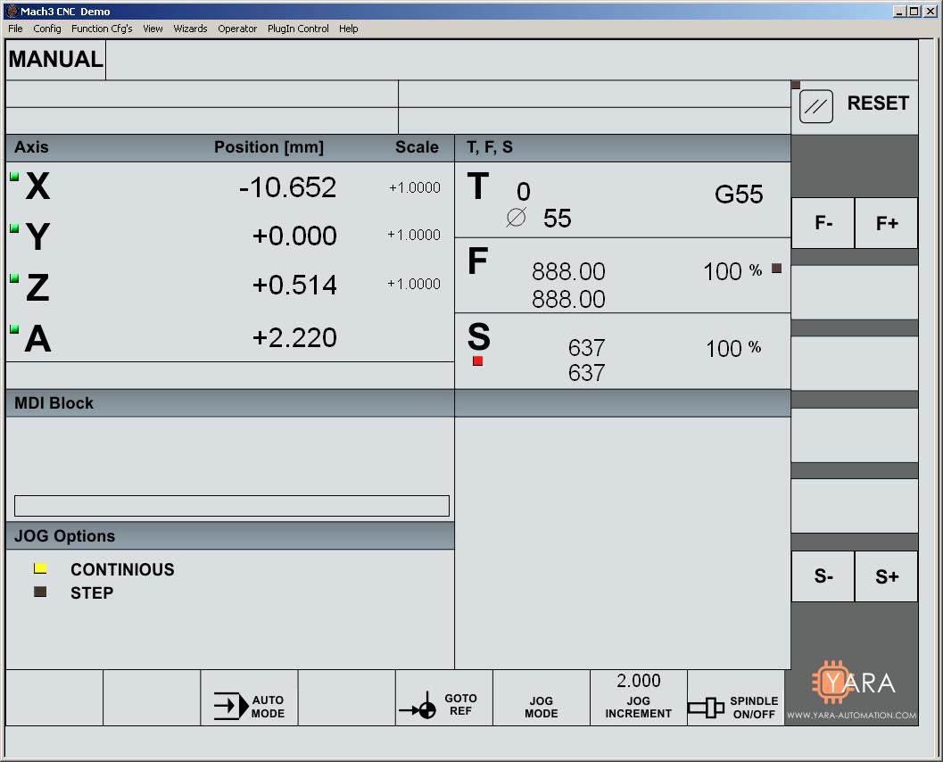

Давно интересно было, почему все рисуют свои скринсеты как попало, и никто не пробовал скопировать какую-нибудь стандартную ЧПУ. Не в обиду тем, кто свои сеты создавал. Я просто много видел как работают на металлообрабатывающих станках и много их модернизировал. 2-3 цвета на экране и никаких мышей, тачпадов и тачскринов. Только кнопки. Оператор даже на экран не смотрит когда управляет станком, он просто автоматически нажимает последовательность кнопок для выполнения определенных функций.
Ведь вопрос эргономики и степени утомленности операторов при долгой работе с ЧПУ - это важно. А известные фирмы (Типа haas, siemens, deckel maho и тд.) уже давно на этом "собаку съели". И есть определенные стандарты расположения кнопок, обозначений и т.д. чтобы оператор, перейдя с другого станка максимально быстро смог вникнуть в суть работы на новом.
В общем решил исправить ситуацию. Пока бэта, но будет обновляться. Все бесплатно.
Один момент насчет языка. На русский как-то пока переводить рука не поднимается т.к. надписи типа "авт.реж." "нач. с кдр." и подобные - это просто капец какой-то. Но время покажет.
И еще - скринсет заточен под управление без мышки. В идеале - спецклава с программируемыми кнопками, но можно и комбинации использовать.
YaraScreen(Auto).jpg (20528 просмотров) <a class='original' href='./download/file.php?id=99801&mode=view' target=_blank>Загрузить оригинал (112.3 КБ)</a>
YaraScreen(Manual).JPG (20528 просмотров) <a class='original' href='./download/file.php?id=99802&mode=view' target=_blank>Загрузить оригинал (93.44 КБ)</a>

Syncro писал(а):никаких мышей, тачпадов и тачскринов
Ну про тачскрины, это ты зря, на той же Okuma вполне себе сочетается с клавиатурой, есть и у Синумерик и у других тоже. ;)
Syncro писал(а):На русский как-то пока переводить рука не поднимается
Тоже не люблю, на стойках всегда пользуюсь только инглишем, так понятней!

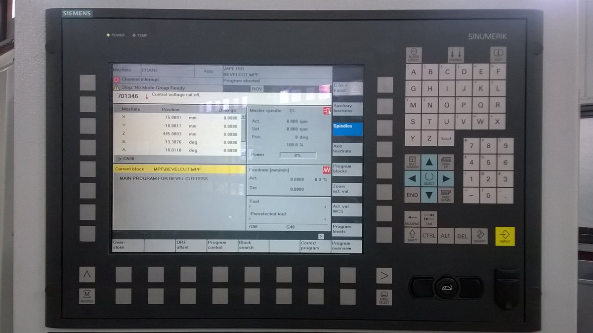

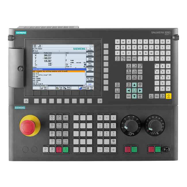

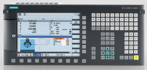

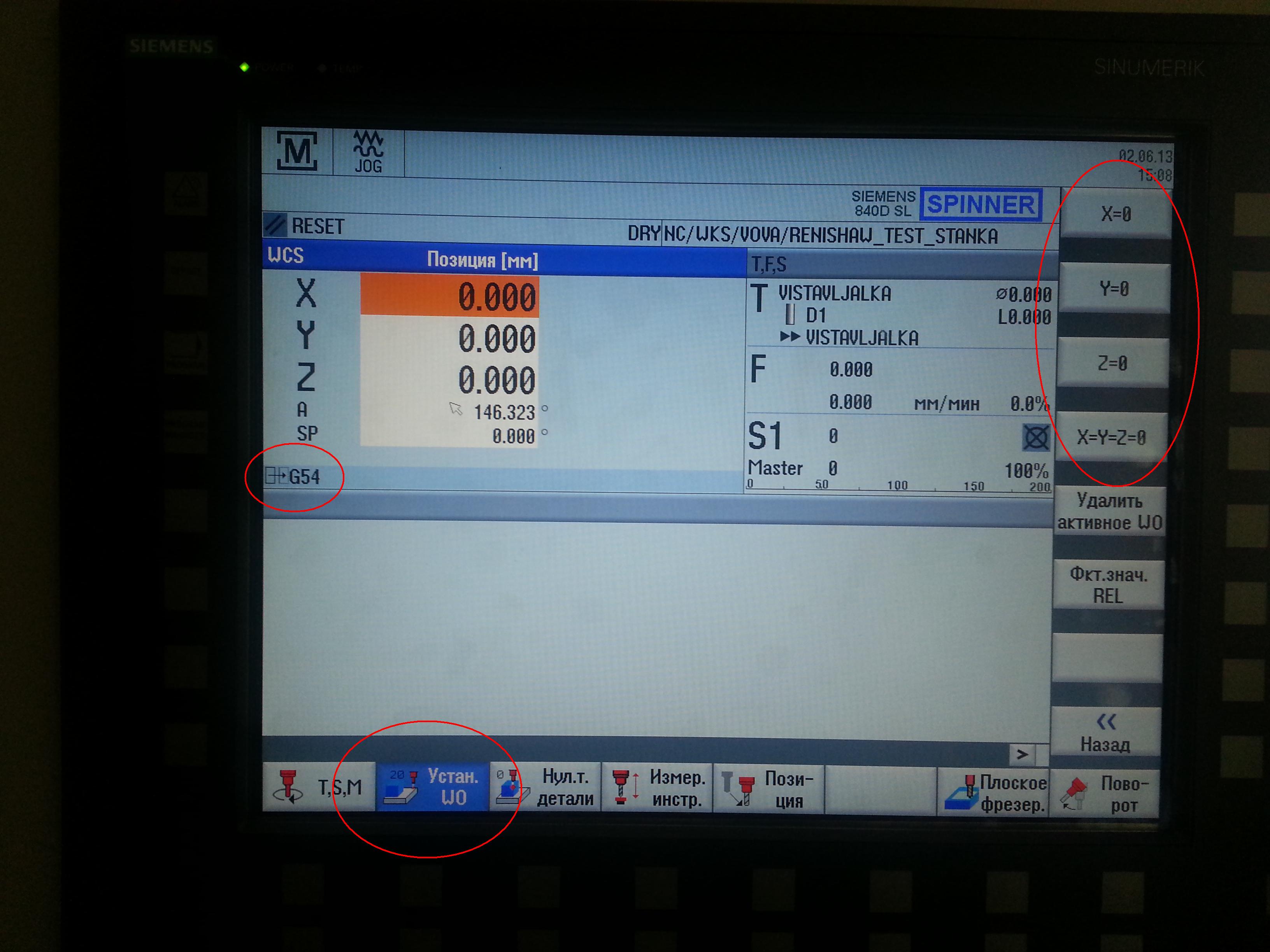

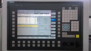

Syncro, а покажи, как выглядит экран сименса на котором основан твой скрин?
Re: Бесплатный скринсет для MACH 3 в стиле SIEMENS
Syncro писал(а):Только последняя фотка - что-то не помню такого.
Это новая 840D sl
Syncro писал(а): да, регистрация нужна. Но делается один раз, потом можно входить с паролем и логином. Там на сайте будут обновления выкладываться, документация и тд.
Может, проще на github всё это дело выложить.
Predator, спасибо, конечно. Но хотелось бы хорошие фото или скриншоты, если это возможно.
michael-yurov писал(а):Но хотелось бы хорошие фото или скриншоты, если это возможно.
Могу пофоткать, если нужно, но это не раньше 16 числа будет.
