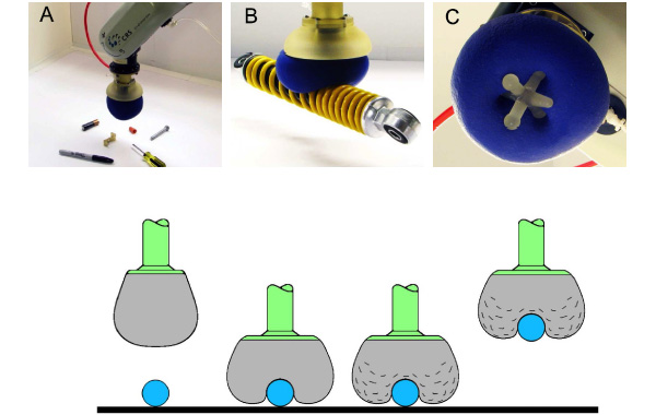

Наткнулся в сети на прелюбопытнейший манипулятор. Он состоит из латексного пакета наполненного сыпучим веществом. При захвате объекта, мешок опускается на него и потом из мешка откачивается воздух. В итоге сыпучее вещество приобретает жесткую форму и таким образом захватывает объект.
jamming-based_gripper_600.jpg (2920 просмотров) <a class='original' href='./download/file.php?id=3241&mode=view' target=_blank>Загрузить оригинал (53.32 КБ)</a>
