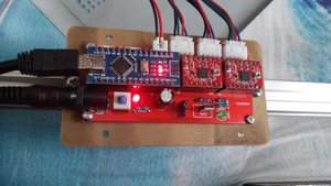

приобрел данный станок https://vk.cc/64YmSx собрал, в стандартном бенбоксе никак не управляется и не включается лазер, через grbl есть управление, но лазер так и не работает. Пробовал через команды М3 или изменение Z. понятия не имею что с этим дальше делать... Буду благодарен за любую подсказку

ну думаю тут сложно ошибиться, + - коннетор от лазера к + - к плате(единственное место куда можно подключить лазер), здесь вроде как без ошибок и все остальное работает

щас допилил, в стандартном бенбоксе начал выполнять прогу как полагается, но лазер, и даже кулер на нем без реакций

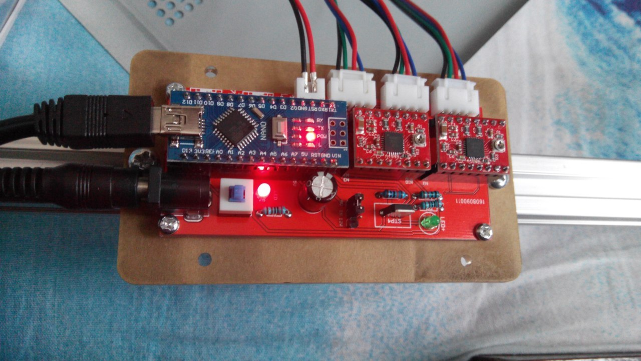

подключил - лазера на массу входного питания 12v, заработал, но выполняя рисунок в бенбоксе места перехода от одной детали к другой тоже выжигает, это так и должно быть?

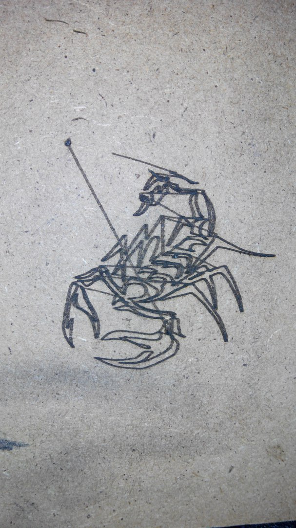

Нет, при переходах он должен гаснуть или уменьшать свою мощность.

в том то и дело что должен, но как включаешь он сразу жечь начинает, даже без запуска программы, вот это результат работы на бенбоксе, рисует лишние линии

donvictorio
Сообщения: 2457
Репутация: 683
Настоящее имя: Виктор
Re: Помогите начинающему
Сообщение donvictorio »
значит не работает модулятор на плате управления, либо лазер подключен мимо него.

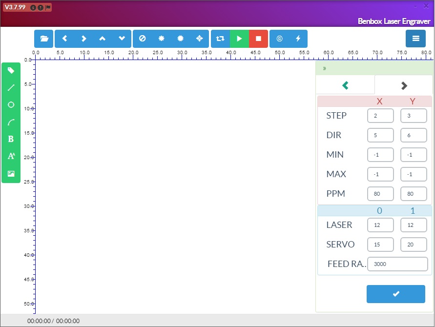

по другому он не работает, однако если ставить настройку в бенбоксе на лазере 11 11, он работает когда надо, но с малой мощностью и почему то движения описывает не так как надо

lats писал(а):в стандартном бенбоксе никак не управляется и не включается лазер, через grbl есть управление, но лазер так и не работает.
Тогда в начале нужно определиться что за прошивка сейчас залита в Arduino. Все таки Benbox и GRBL разные вещи.

народ подсказал поставить нормальный TTL драйвер, отдельно от лазера, можете подсказать где его приобрести?
