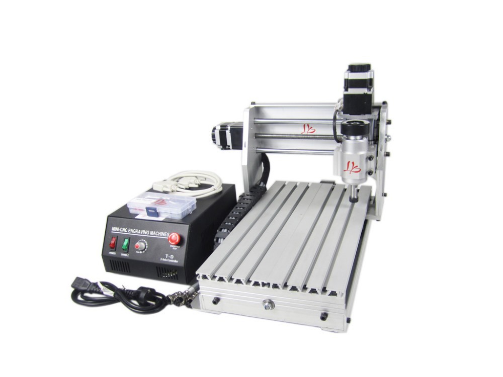

Валы 16 мм шлифованные, 0,1 мм дал припуск для возможности юстировки.
5 соток на габарит возможно и перебор.
Вот станок примерно такой, панели, как я их назвал, для оси Y, только у меня на чертеже
под подшипник большего диаметра.

Ну прям, жалко мне вас! Вроде технически грамотно рассуждаете, а вляпались в такой станок? В том году доводил подобный станок до ума. Ну как доводил? Практически все основание переделывал.
Эти ваши детали называются передняя и задняя опоры. Примененные китайцами технические решения, при конструировании данного станка - самые элементарные, а следовательно - самые дешевые. Подобные станки изготавливаются для демонстрации принципов работы станков с ЧПУ и обучения навыкам работы на станках подобного типа, но никак не для производственной деятельности.
Теперь к теме. Если допуски "отпустите" до разумных, ну примерно от 0,1 до 0,05, то готов сделать вам такие опоры также по разумной цене - 1000 р. за изделие с моим материалом.
Для справки: В своих станках отверстия под полированные валы я, после предварительной фрезеровки, прогоняю разверткой. В указанной выше конструкции, такой методой воспользоваться, к сожалению, нельзя. Подшипники же, устанавливаю в подшипниковый модуль, который вытачиваю на прецизионном токарнике. Из-за этой дурацкой перегородки между ними, точить приходиться за два установа, а это точности не добавляет. По уму, надо на месте перегородки вытачивать канавку и в нее ставить разжимную шайбу, тогда посадочное место под подшипники будет точиться за один проход и будет нам счастье! :-)

Понятно что за изделие, с допусками вы перемудрили дальше некуда.
Тут единственный допуск на одинаковость межцентровых расстояний в передней и задней детали, чтобы валы были параллельны друг другу и винт им был параллелен.
Делается это элементарно на обычном сверлильном станке. Две детали стягиваются струбцинами, отверстия сверлятся а затем проходятся разверткой.
Никаких юстировок не нужно, все точно за один установ.
Расточка под подшипник с двух сторон это не технологично, винт у вас потому и не крутится что не попали и несоосны расточки.
Делается просто сквозное отверстие (развернутое в обоих деталях), а в него вставляется стакан с подшипниками, выточенный на токарном. Все.
