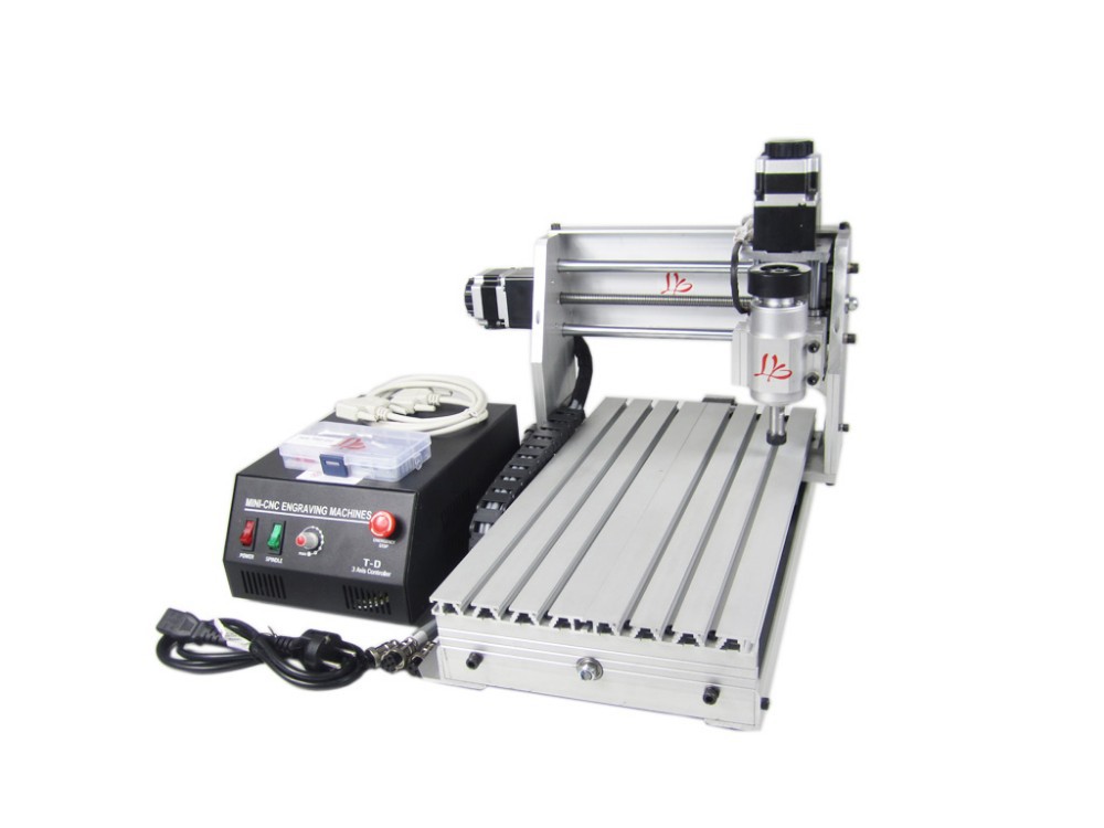

Здравствуйте Всем!
Кто-нибудь может изготовить две детали из алюминия за разумную цену?

Это не потай для винта, туда вал вставляется.
Изначально это были панели от хоббийного китайского станка, но изготовлены были криво, в прямом и переносном смысле.
На передней панели несоосность подшипников, из за чего ШВП клинит. А два вала по бокам не перпендикулярны пенели из за чего их выгибает.
Хочу переделать панели заново.

Странно что при допуске на толщину 5 соток нет допуска на плоскостность.
Еще более странно что нет допуска на соосность расточек под подшипники в передней панели.
А валы именно 16.1? или это такой хитрый способ указать свободную посадку.
Еще смущает 5 соток на габарит. Это реально необходимо?
Вы их померить сможете-то? Микрометр такого размера поверенный имеется?

Я не мастер по чертежам, поэтому что-то и упустил.Rionet писал(а):Странно что при допуске на толщину 5 соток нет допуска на плоскостность.
Валы 16 мм шлифованные, 0,1 мм дал припуск для возможности юстировки.
5 соток на габарит возможно и перебор.
Вот станок примерно такой, панели, как я их назвал, для оси Y, только у меня на чертеже
под подшипник большего диаметра. p.s.: пишущим мне в личку, ответить не могу, т.к. недавно зарегистрировавшимся форум не позволяет,
пишите в почту alexe2"собака"aport2000.ru

Ну прям, жалко мне вас! Вроде технически грамотно рассуждаете, а вляпались в такой станок? В том году доводил подобный станок до ума. Ну как доводил? Практически все основание переделывал.Alexe2 писал(а):А какие допуски были бы более приемлемы на ваш счет?
Эти ваши детали называются передняя и задняя опоры. Примененные китайцами технические решения, при конструировании данного станка - самые элементарные, а следовательно - самые дешевые. Подобные станки изготавливаются для демонстрации принципов работы станков с ЧПУ и обучения навыкам работы на станках подобного типа, но никак не для производственной деятельности.
Теперь к теме. Если допуски "отпустите" до разумных, ну примерно от 0,1 до 0,05, то готов сделать вам такие опоры также по разумной цене - 1000 р. за изделие с моим материалом.
Для справки: В своих станках отверстия под полированные валы я, после предварительной фрезеровки, прогоняю разверткой. В указанной выше конструкции, такой методой воспользоваться, к сожалению, нельзя. Подшипники же, устанавливаю в подшипниковый модуль, который вытачиваю на прецизионном токарнике. Из-за этой дурацкой перегородки между ними, точить приходиться за два установа, а это точности не добавляет. По уму, надо на месте перегородки вытачивать канавку и в нее ставить разжимную шайбу, тогда посадочное место под подшипники будет точиться за один проход и будет нам счастье!

Понятно что за изделие, с допусками вы перемудрили дальше некуда.
Тут единственный допуск на одинаковость межцентровых расстояний в передней и задней детали, чтобы валы были параллельны друг другу и винт им был параллелен.
Делается это элементарно на обычном сверлильном станке. Две детали стягиваются струбцинами, отверстия сверлятся а затем проходятся разверткой.
Никаких юстировок не нужно, все точно за один установ.
Расточка под подшипник с двух сторон это не технологично, винт у вас потому и не крутится что не попали и несоосны расточки.
Делается просто сквозное отверстие (развернутое в обоих деталях), а в него вставляется стакан с подшипниками, выточенный на токарном. Все.
