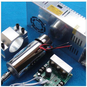

Может кто нибудь сталкивался с таким шпинделем, как он себя ведет по дереву ?

Неужели никто не пользуется китайским шпинделем на 500вт(
Сообщения: 4605
Re: Прошу совета
nachkar писал(а):Неужели никто не пользуется китайским шпинделем на 500вт(
Я таким но 300 ватным пользуюсь, в принципе хватает, для всех моих задач.

подскажите какие параметры выставляете для конусной фрезы для шпинделя 300вт хочу посчитать приближёно на что способен 500вт

Люди добрые определился я со шпинделем буду брать на 1.5кВт китайда подскажите какой лучше брать 65мм на 4 подшипника или 80мм на 3 ?
