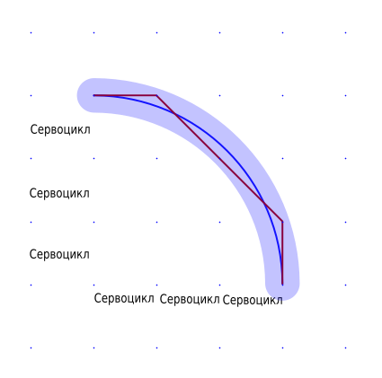

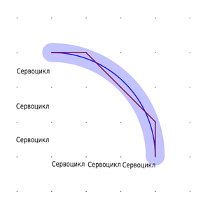

Nick_S писал(а):Привет. Регулярно читаю форум и всё такое, но не вижу решения для проблемы.
В постпроцессоре Арткама есть параметр задающий минимальную длину дуги.
Эта длина не должна быть меньше чем длинна дуги получающийся путём поворота на 90 градусов за два сервоцикла.
(Зависит от максимальной скорости, на которой может вестись фрезеровка).
G2-G3-curve-minimal-limit..png (2569 просмотров) <a class='original' href='./download/file.php?id=99004&sid=c913c049ee39275fbe1dbc4e644fe784&mode=view' target=_blank>Загрузить оригинал (15.41 КБ)</a>
Например, идёт обработка гравёром на скорости v=240мм/мин, а частота f сервоцикла 1 КГц.
Тогда оценка минимального размера дуги будет
(2/4*3,14)*(240/60)*(1/1000)=0.006 мм
При подаче тем же инструментом в 512 мм она будет
(2/4*3,14)*(512/60)*(1/1000)=0.0128 мм
Но на практике лучше чтобы минимальная дуга имела радиус больше одного сервоцикла, ну хотя бы сервоцикла 4, тогда уже минимальный размер для подачи в 240 мм будет
(2/4*3,14)*(4*(240/60))*(1/1000)=0.024 мм
На практике минимальный радиус может быть ещё больше.
