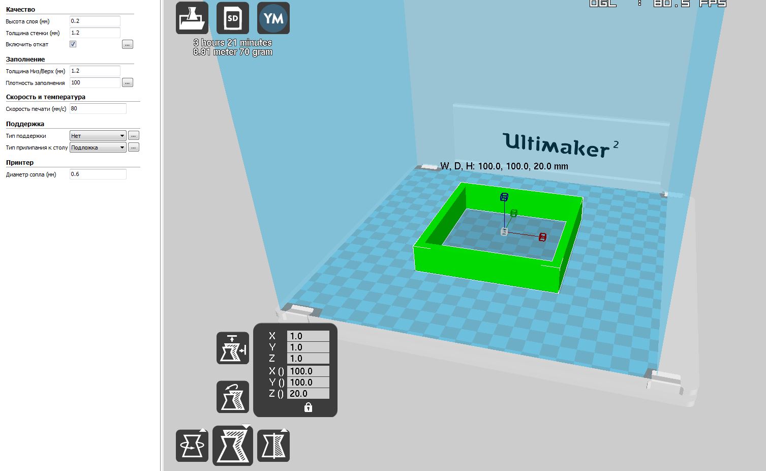

Качество нынешних 3д принтеров очень приличное. При ошкуривании 100-й шкуркой получается довольно ровная поверхность.
А вот цена такого квадрата все еще получается не сильно веселой. Квадрат 100*100мм, стенки по 6мм, высота 20мм.
Вес при 100% заполнении 70 грамм.
Время печати при слое 0.2 - 3.5 часа
Стоимость ну, пусть по 10 рублей за грамм - 700 рублей.
Из сложностей - возможно небольшое загибание вверх углов, потому скорее всего придется печатать или PLA или к примеру полиэтиленом.

Как все запущенно. А за 20 минут какое качество внешних поверхностей будет? А то 3.5 часа это жесть. Скорость как то можно увеличить?

Можно. Ставим сопло к примеру 1-1.2мм, высоту слоя побольше к примеру 0.5мм - и уже вкладываемся в 30-40 минут. Сам в таких условиях не печатал, но это вполне возможно. Поверхность конечно будет не идеальна, но геометрия пострадать не должна. Можно еще больше, ускоряя скорость печати, но будет страдать качество, да и экструдер нужно посерьезнее чтобы справлялся с поступаемым объемом пластика.
По пластикам: клеятся, красятся, шпаклюются почти все. АБС красил вообще обычной масляной но с добавлением этилацетата. Цвета есть практически любые ну и примерно за 10% к стоимости крупные производители могут сделать Вам пластик любого цвета. Прозрачные пластики есть у того же Filamentarno

J_simpson писал(а):Вес при 100% заполнении 70 грамм.
Ну зачем 100%? Заполнения 40-70% будет достаточно. И время сильно уменьшится.

J_simpson писал(а):Можно. Ставим сопло к примеру 1-1.2мм, высоту слоя побольше к примеру 0.5мм - и уже вкладываемся в 30-40 минут. Сам в таких условиях не печатал, но это вполне возможно. Поверхность конечно будет не идеальна, но геометрия пострадать не должна. Можно еще больше, ускоряя скорость печати, но будет страдать качество, да и экструдер нужно посерьезнее чтобы справлялся с поступаемым объемом пластика.
т.е будут ступеньки 1-1.2мм? не походит. Задача отойти от пост обработки.
PKM писал(а):Ну зачем 100%? Заполнения 40-70% будет достаточно. И время сильно уменьшится.
а что бы это получить, надо рисовать модель соответствующую? или можно в софте при печати установить?
А можно комбинировать наружный слой качественный с мелким шагом, а мясо внутри класть толстым слоем?

shura2 писал(а):А можно комбинировать наружный слой качественный с мелким шагом, а мясо внутри класть толстым слоем?
Нет, при печати нельзя вернуться по высоте, высоту можно только увеличивать.

Мясо можно второй головой печатать с большим сорлом.

А есть софт для генерации внутренних сотовых полостей? А то в солидворксе это, как мне кажется, очень трудоемко будет делать.
Re: Качество 3д печати.
Так в самом слайсере, можно настраивать размер заполнения, и форму, вот тут посмотри: http://line3d.ru/index.php?route=produc ... path=72_82

У меня можно поставить внешний слой 0.1, а заполнение 0,4.

0.4мм ограничено диаметром сопла
