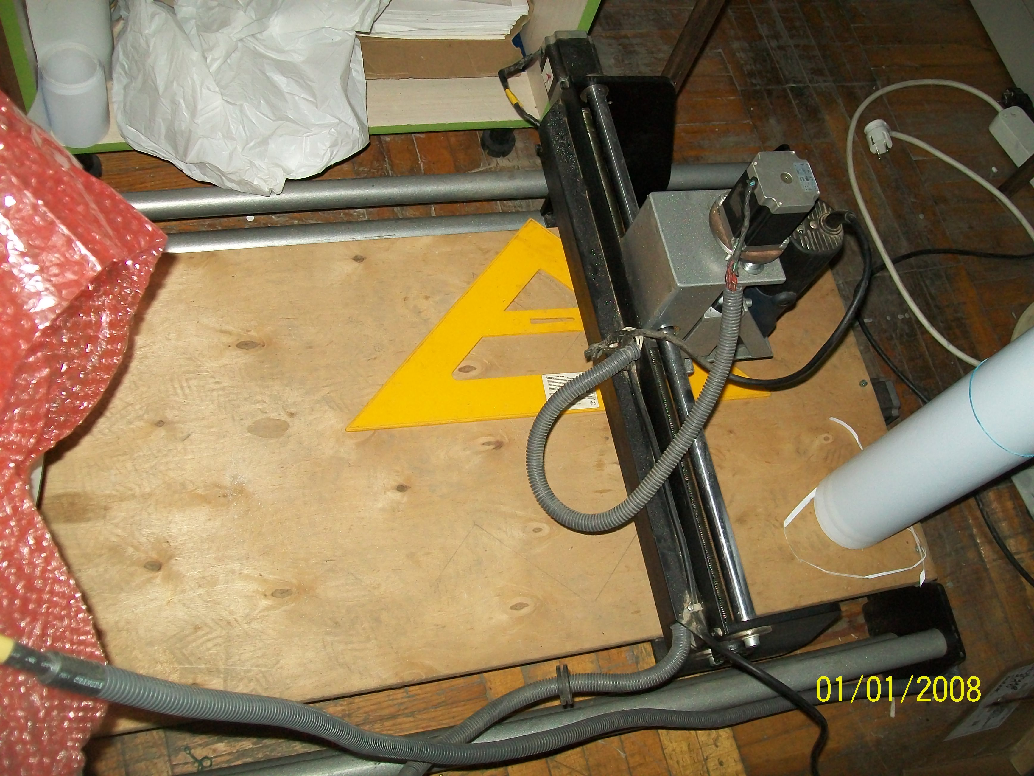

Станок как на фото

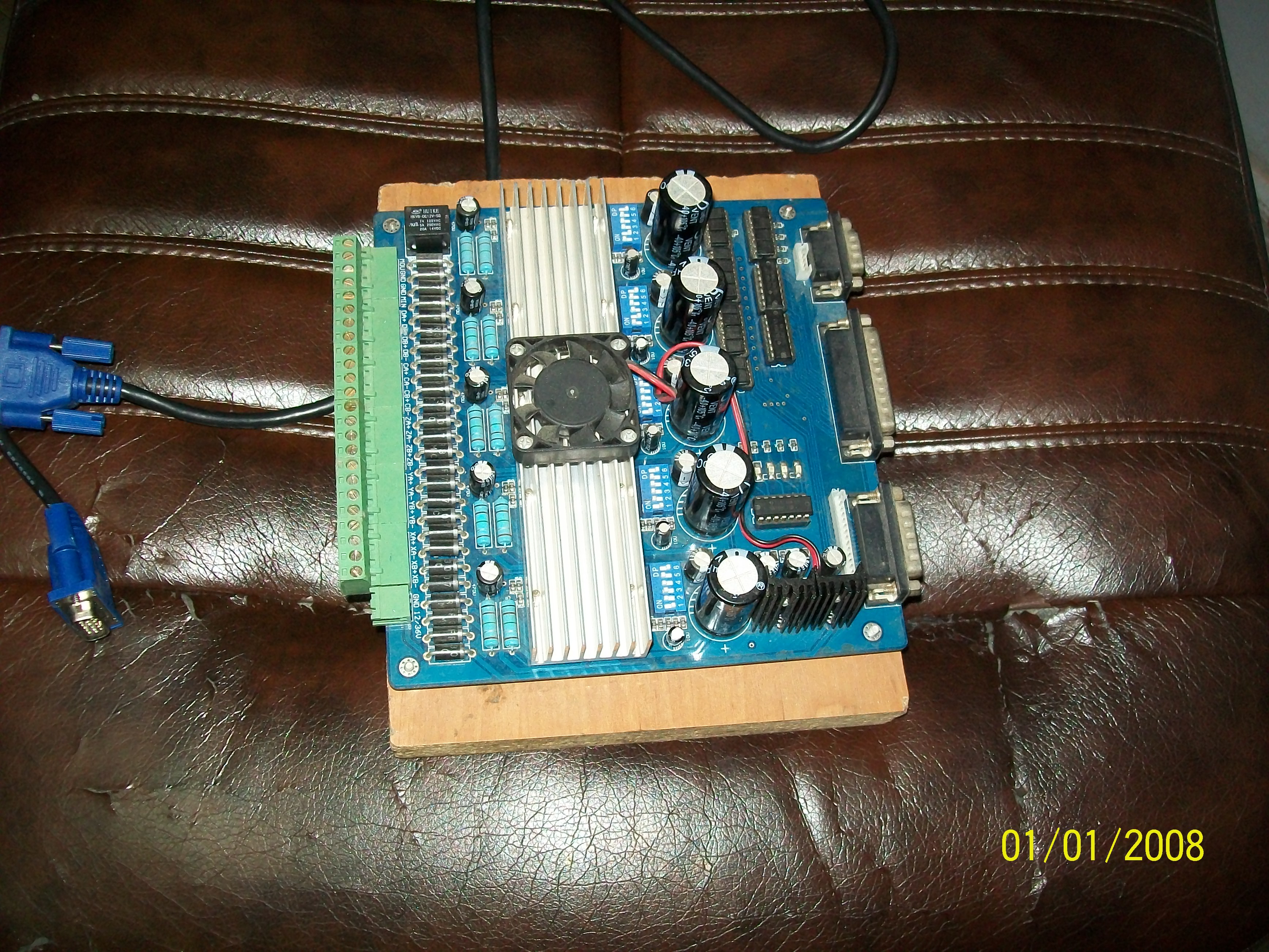

Долго пролежал в гараже, 2-3 года, достал попробовал запустить на контролере который на фото
002.JPG (1046 просмотров) <a class='original' href='./download/file.php?id=98816&mode=view' target=_blank>Загрузить оригинал (2.21 МБ)</a>

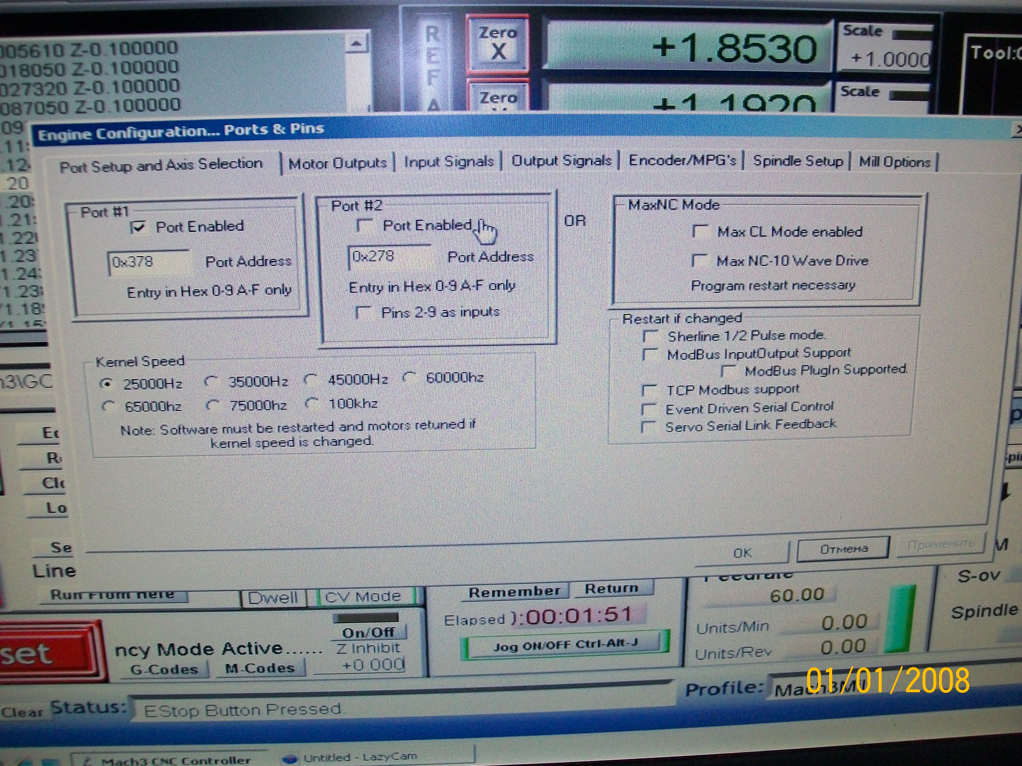

При установке Mach3 не перезагрузил Пк, в Mach3 включены все 5 осей, двигатели на трех, посчитал что убил контролер.

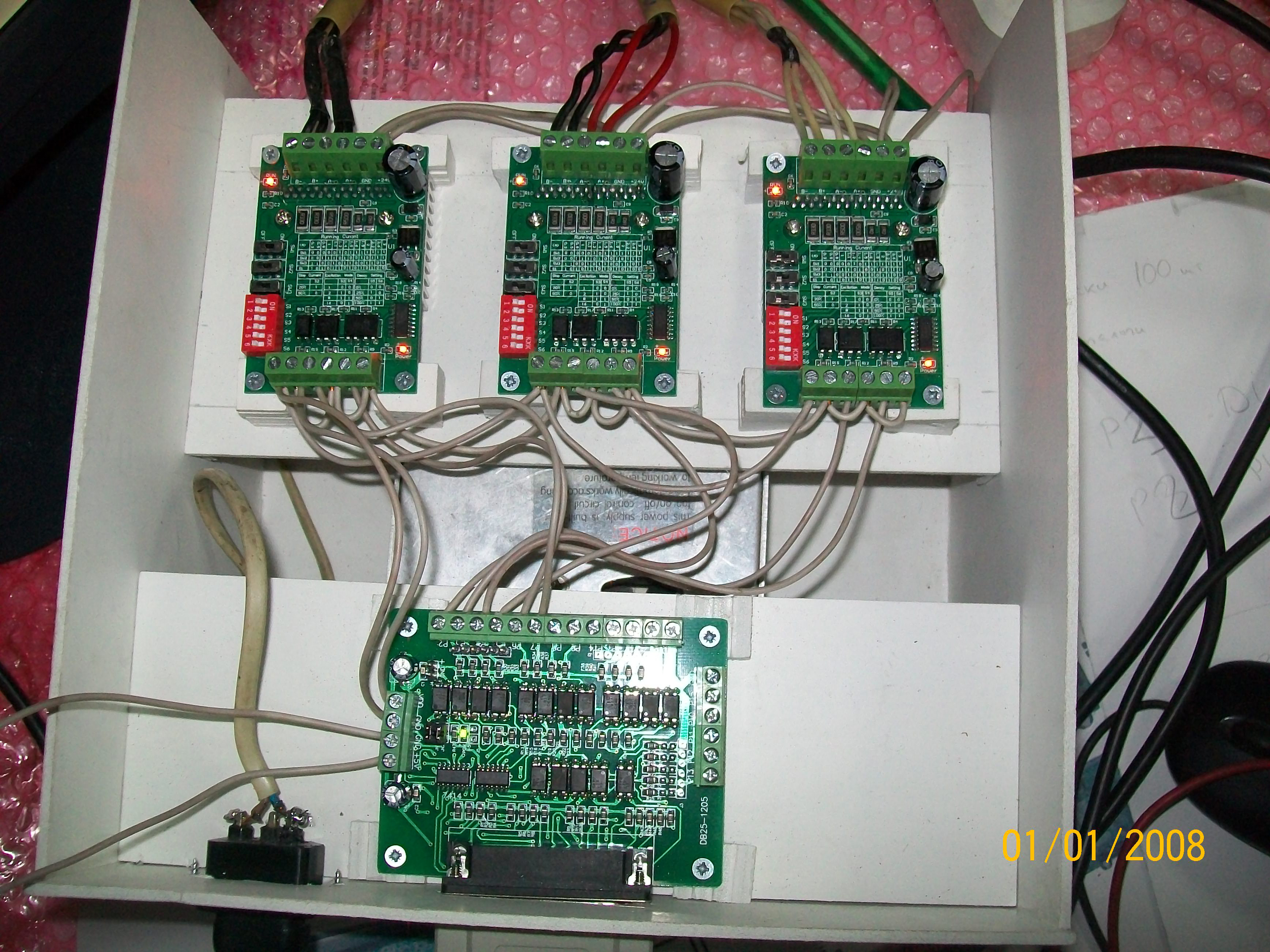

Купил новый комплект
003.JPG (1046 просмотров) <a class='original' href='./download/file.php?id=98817&mode=view' target=_blank>Загрузить оригинал (1.76 МБ)</a>

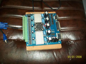

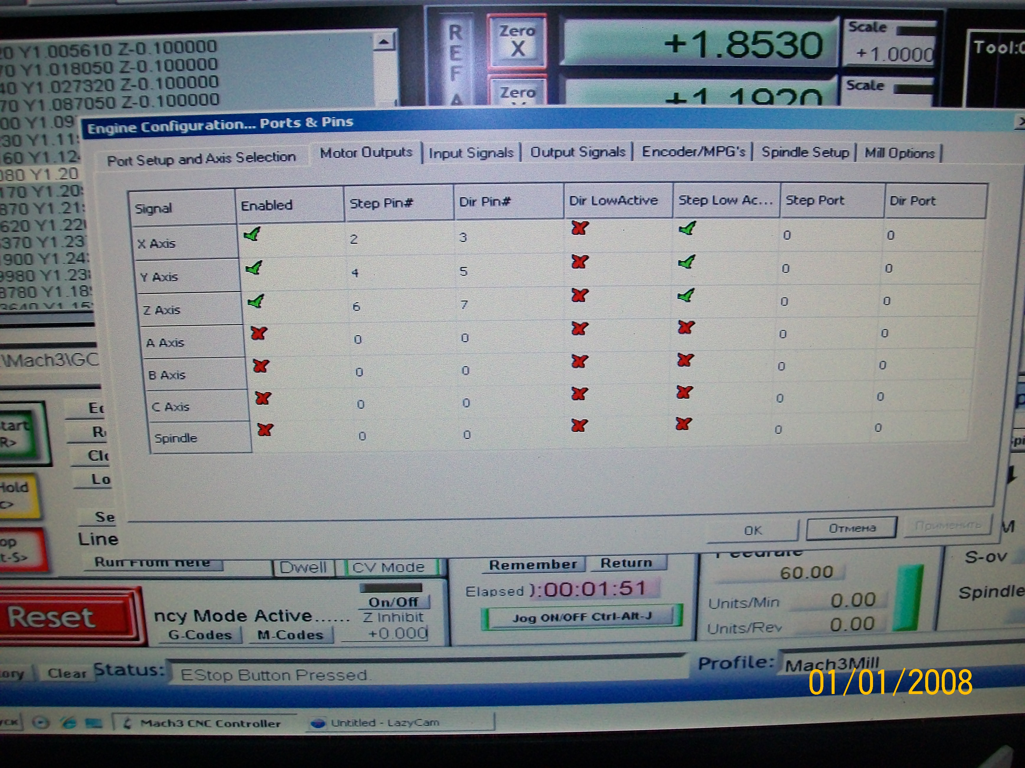

Установил новую винду, после установки Mach3 перегрузил Пк, настроил Mach3 как на фото
004.JPG (1046 просмотров) <a class='original' href='./download/file.php?id=98818&mode=view' target=_blank>Загрузить оригинал (2.09 МБ)</a>
005.JPG (1046 просмотров) <a class='original' href='./download/file.php?id=98819&mode=view' target=_blank>Загрузить оригинал (2.18 МБ)</a>
006.JPG (1046 просмотров) <a class='original' href='./download/file.php?id=98820&mode=view' target=_blank>Загрузить оригинал (2.09 МБ)</a>

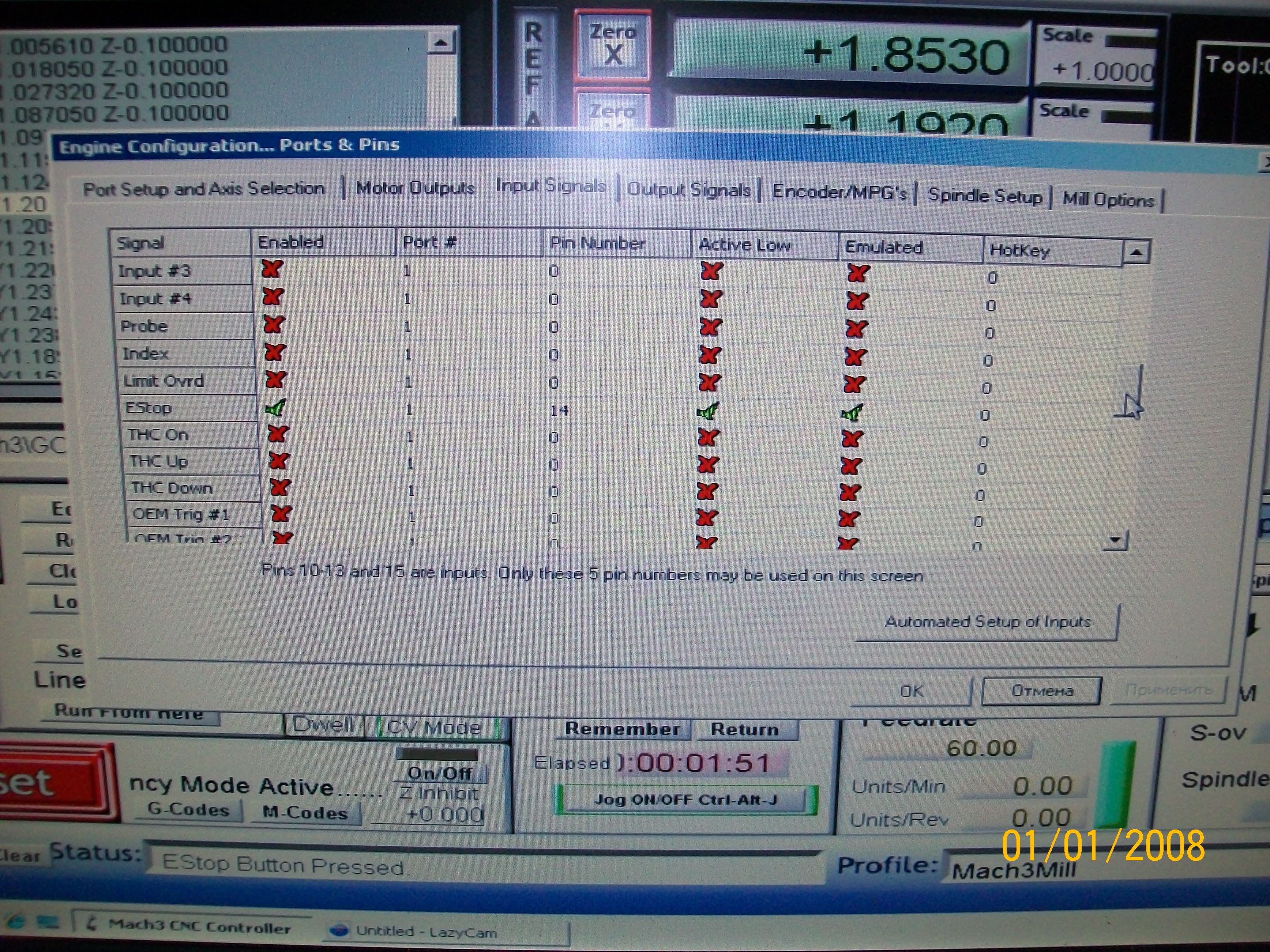

Но ничего не запустилось, не помню точно но мне кажется вместо 5 вольт подал 12, так как припоминаю что подключенный был к жёлтому проводу (но не факт), сейчас подаю 5 вольт (красный провод на ПК), как можно проверить где проблема по электронике или в софте...
P2 - CLK
P3 - CW

Енэйбл где-нибудь активирован?
