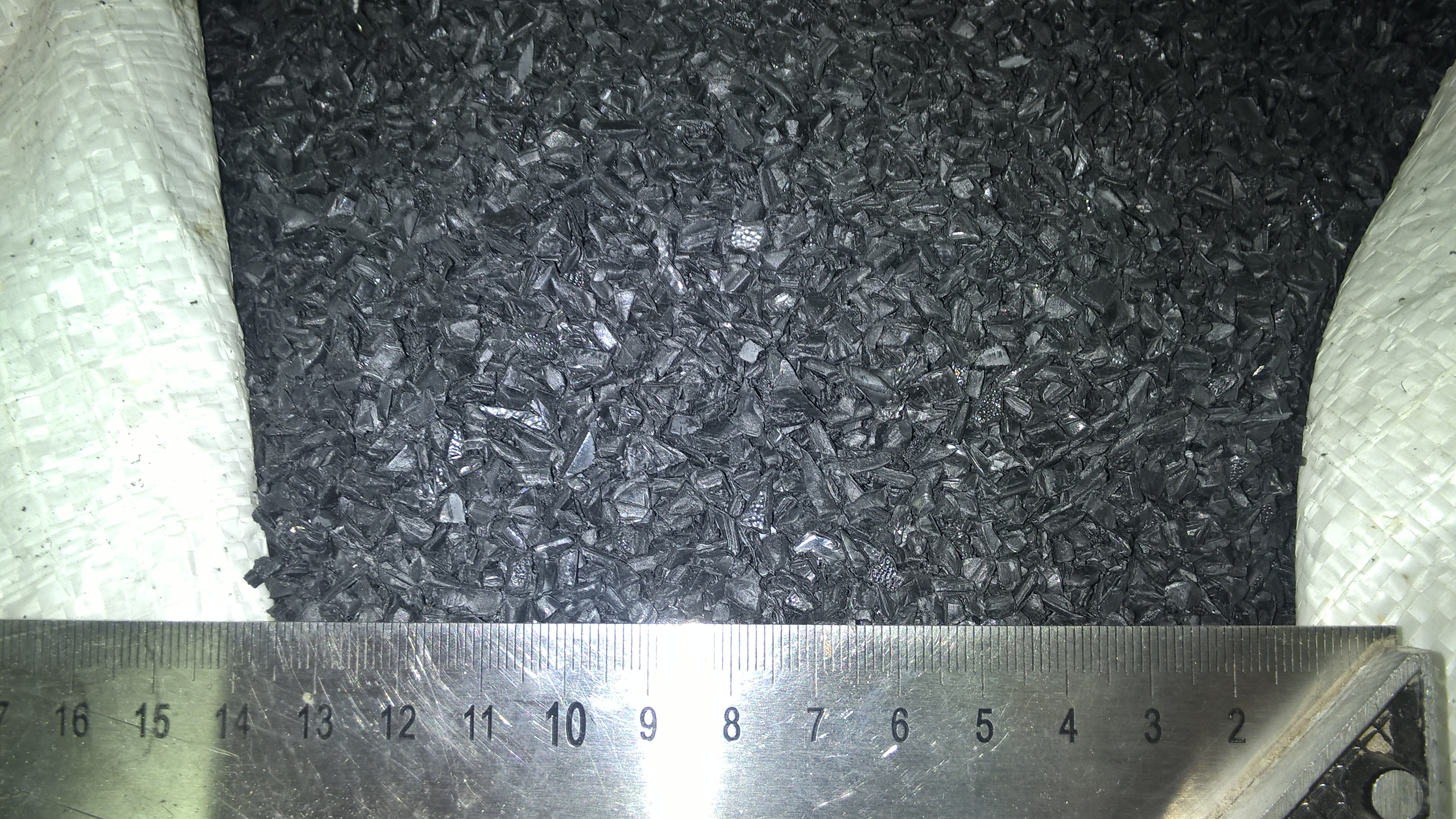

Есть желание делать бруски из АБС для последующей фрезеровки. в идеале мешочек 25кг. можно меньше. Но по вменяемой цене 50-100 р/кг.
Может завалялось у кого :) ?
А то конторы , торгующие в Москве отгружают палетами. Много. Мне столько девать некуда. А покупать АБС нить для 3Д принтеров и плавить ее выходит сильно накладно.
Пересылка возможна ТК деловыми линиями.

Обрезки не подойдут? От фрезеровки листового АБС, толщиной 2-4 мм, площадь в районе 5..50 кв.см? Черный.

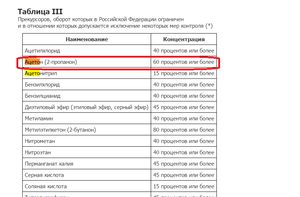

selenur писал(а):добавлением ацетона
У вас еще ацетон в прекурсор не включили или не в курсе? :)

aftaev писал(а):У вас еще ацетон в прекурсор не включили или не в курсе? :)
Давно включили. Но в магазинах продается свободно :)
