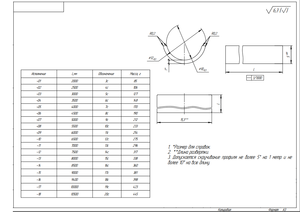

Доброго дня,
Просьба обозначить возможность мех. обработки круглого алюминиевого профиля (трубки):
- требуется услуга по изготовление жёлоба в исполнении -18 по чертежу в приложении из давальческого материала (алюминиевая труба ф12х1 АД31Т1 L=10,5 м)
Кол-во труб 304. (300 кг.)
В случае невозможности распила трубки пополам на равные части – рассмотрим предложение на распил трубки таким образом, чтобы получился по крайней мере один желоб (с допусками согласно чертежа), а остальную часть трубки в утиль.
Если бы Вы хотели бы сделать предложение - просьба отправить ваши контакты и наименование компании личным сообщением, либо оставить контакты в теме.
Запрос крайне срочный.
Заранее спасибо.
Поскольу тема балы отправлена на доработку, сообщаю следующее.
1. должны присутствовать характеристики товаров - предоставлены
2. должна присутствовать стоимость товара или услуги - не известна (ждем предложение)
3. должно присутствовать описание способов оплаты и доставки - оплата безналичная, доставка - самовывоз

300 метров?
Трубу распустить - оснастка требуется, которую делать надо. Нужен опыт в создании оснастки и время. Как будет скручиваться профиль после резки нужно уметь предсказать, для чего нужен опыт в роспуске труб. А по причине не доступного для предсказания поведения вряд ли кто-то этим постоянно занимается.
После роспуска желоб надо выпрямить, ибо он будет дугой навскидку до 100/1000. Но так выпрямить, чтобы его не скрутило, и чтоб размеры не ушли. Оснастку индивидуальную создать, вальцы. Предсказать поведение профиля при вальцовке - надо быть очень и очень опытным. Можно конечно и растянуть, но тоже надо быть очень опытным в растягивании алюминиевых желобов, сделанных из труб.
Уложиться в 10 градусов винта на десяти метрах - как минимум требуется стол длиной десять метров для измерений.
Подозреваю, что при достижении цели не получится сделать более одного желоба из одной трубы, хоть и проще попадать в размеры, но вышеописанных проблем это не снимает.
Не думаю, что все это дешево.
Надежнее фильеру заказать и выдавить 600м желоба. Быстрее и видимо дешевле.
