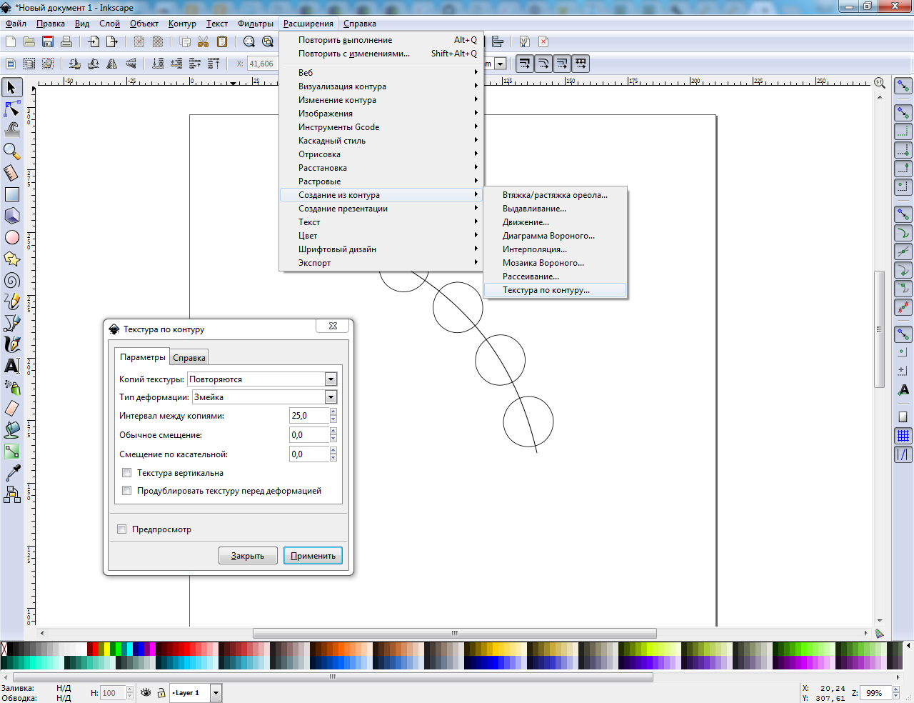

ink_змейка.png (12645 просмотров) <a class='original' href='./download/file.php?id=98913&mode=view' target=_blank>Загрузить оригинал (180.5 КБ)</a>
Тот контур, который требуется размещать по кривой, надо вынести на передний план (клавиша Home). Или траекторию на задний план - End.
