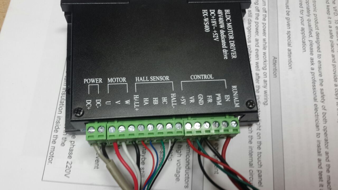

Приветствую форумчан!
Купил на ибее вот такой наборчик http://www.ebay.com/itm/400W-48V-Air-Co ... 2075140591
Запускаю мотор через релюху, размыкая контакты GND и EN (если я правильно понял вот это):
Motor Run / stop control (EN):
Control terminal EN relatively GND-off can control the motor to stop and run. EN pin is floating the motor is running, when the GND terminal is connected motor stops.
Мотор работает, включается, выключается. Но! После первого включения все работает нормально (только один синий светодиод горит), а вот после первого выключения загорается красный светодиод (Overcurrent and short circuit protection indicator (red LED)) и потом уже не гаснет, хоть мотор включен, хоть выключен, пока не отключишь драйвер от питания, и снова не включишь, красный не гаснет. Потом все повторяется.
В чем может быть дело? Не хочется спалить драйвер...

Проверьте подключение U V W

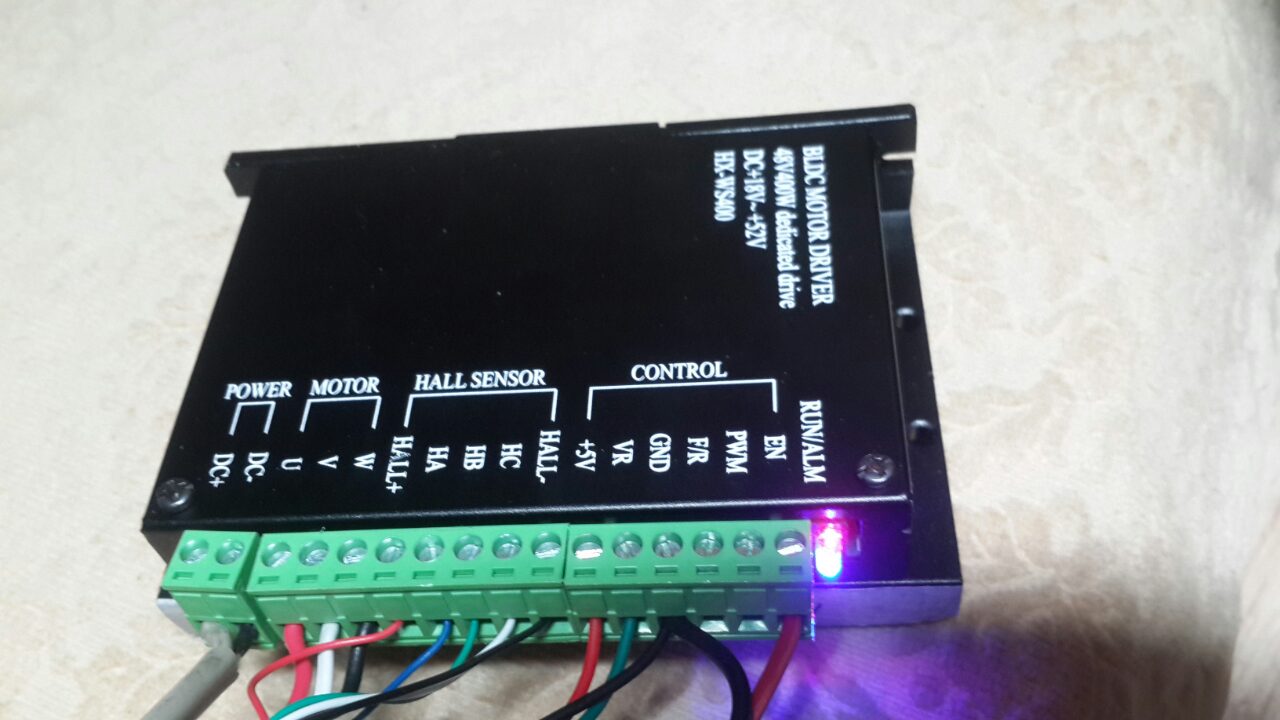

Andrey@KZN писал(а):Проверьте подключение U V W
Проверил. Контакт хороший, подключено так:
0-02-05-fec9ebaafa4e03526b28c73c325aec7f20d8b0084ea1146302024da63b87ae85_full.jpg (2611 просмотров) <a class='original' href='./download/file.php?id=98243&mode=view' target=_blank>Загрузить оригинал (98.91 КБ)</a>
Я безщеточные двигатели раньше не крутил, но работает вроде нормально, обороты регулируются.

Я безщеточные не знаю
Чисто по аналогии с асинхронниками - перепутал обмотки местами, двигатель крутился на малых оборотах, но чуть прибавишь - вылетает перегрузка по току.
Судя по "работает вроде нормально, обороты регулируются" проблема, все-таки, в другом.
