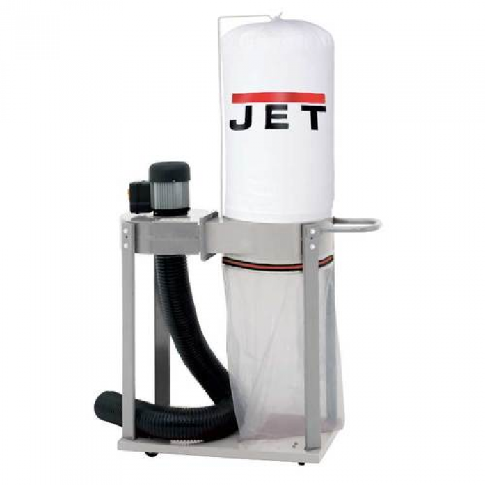

К станкам - обычный стружкоотсос :
стружкоотсос.png (3496 просмотров) <a class='original' href='./download/file.php?id=97736&mode=view' target=_blank>Загрузить оригинал (147.71 КБ)</a>
Если хочется очистить воздух от ещё более мелкодисперсной пыли, можно соорудить простейший воздухоочиститель. Я в своё время так сгородил рабочее место для заправки картриджей тонером-над столом зонт с ящиком, в него пара канальных вентиляторов на 150 мм и пара воздушных фильтров от "Газели", всю взвесь с воздуха собирали.
