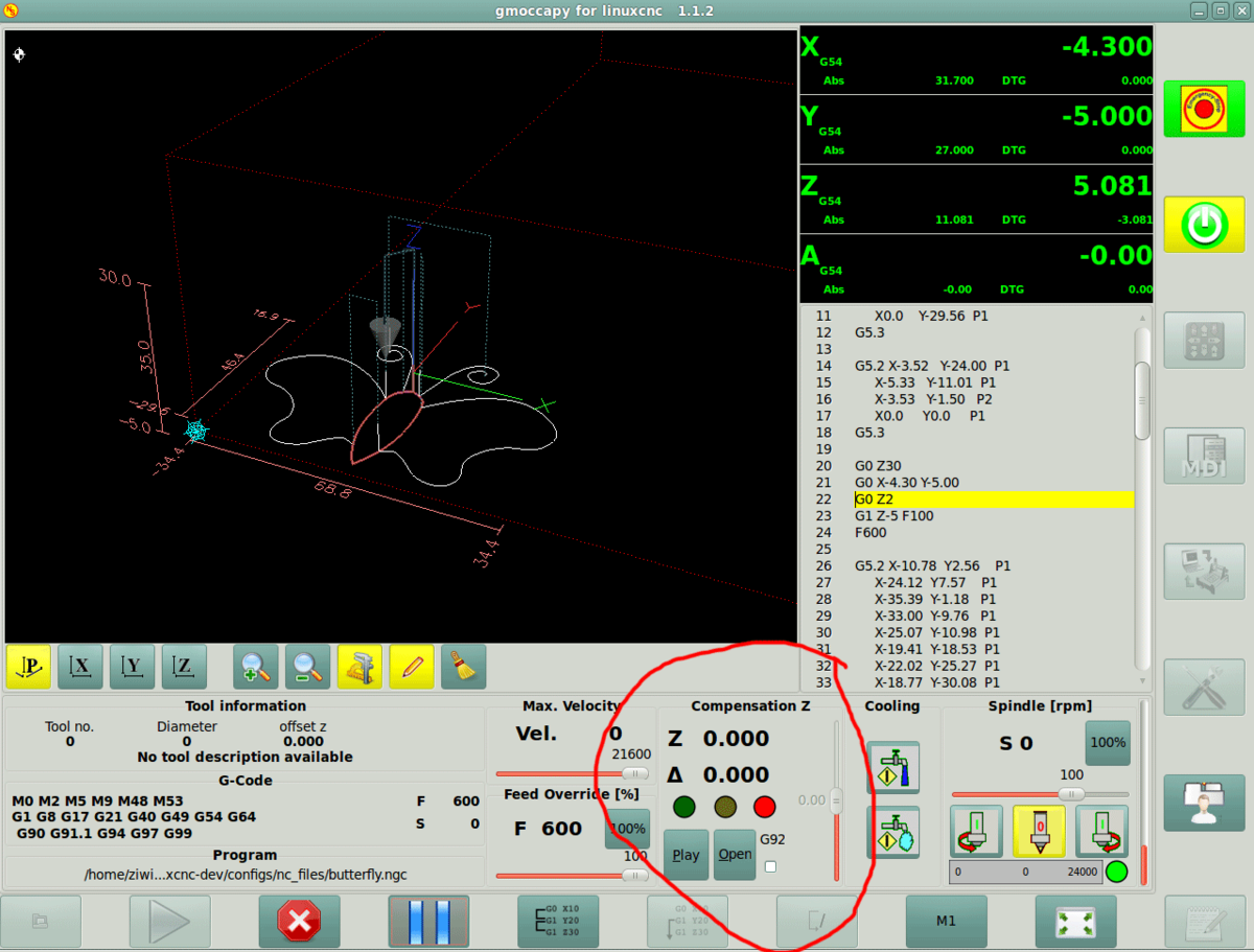

Здравствуйте!
Работает станок по росписи глазурью. Но подогнать изделия (заготовки) в одну высоту очень трудно, хотя и пытаюсь.
Сейчас думаю, может сделать крышку стола (поверхность станка) как домкрат чтобы можно было либо опустить либо приподнять быстро.
Хотел спросить, может все-же есть способ как в LinuxCNC привязать ось Z к кнопкам клавиатуры и исполнять при выполнении УП?
Re: Корректировка оси Z во время исполнения УП
Способ есть, и как правило не один. Однако чтобы это сделать придётся хорошенько разобраться с LinuxCNC и с его HAL в частности. :)
Я б например сделал что-то аналогичное THC на плазме.

Почитал темки про ТНС, слишком крутое решение для моего станка. Предполагал, что есть вариант как сделать типа кнопки на панели вверх вниз и привязка к клавиатуре.
Не нужен сам блок THC, нужно вместо него подключить кнопки UP и DOWN.

Есть готовое решение под интерфейс gmoccapy, называется CompensationZ, можно слайдером двигать смещение по Z в процессе резки.
compz.png (3239 просмотров) <a class='original' href='./download/file.php?id=97734&mode=view' target=_blank>Загрузить оригинал (439.05 КБ)</a>

verser писал(а):Есть готовое решение под интерфейс gmoccapy, называется CompensationZ, можно слайдером двигать смещение по Z в процессе резки.
Спасибо, Скажите а если у меня уже сделаны свои правки в конфигах (Четвертая ось работает как поршень), я могу эти правки использовать с этим готовым решением?
