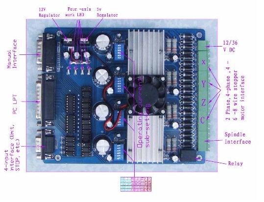

Дано
CNC контроллер китайский купленный на Ebay (синяя плата http://www.ebay.com/itm/110731211758?ss ... 1497.l2649)
двигатели шаговые 17HS8401 4 штуки
блок питания 24 вольта 8 ампер
пытаюсь настроить всё вместе в Mach3 - не получается
Делаю по картинкам как мануале
в результате при включении
горят 2 светодиода из 4 (стоящих в ряд)
3 моторчика "пищат"
1 не пищит но свободно вращается
в MACh3 при запуске ничего не происходит
какое напряжение должно быть на выводах шагового двигателя (у меня 3.6 )
очень сильно греются диоды на выходах перед шаговиками

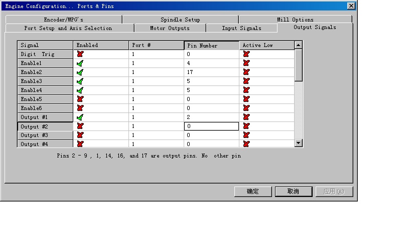

Картинку мануала в студию :)! И еще скриншот твоих настроек.
Вообще, все моторы должны зафиксироваться при подаче сигнала на пин enable. То, что пищат, это более менее нормально. На обмотках по идее должно быть напряжение источника питания, если не включено уменьшение тока в режиме удержания.

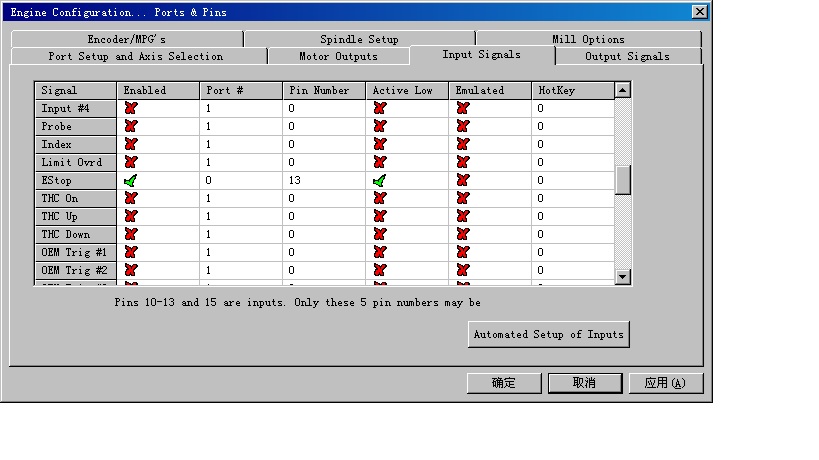

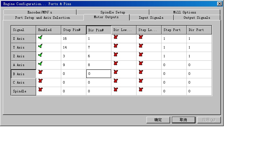

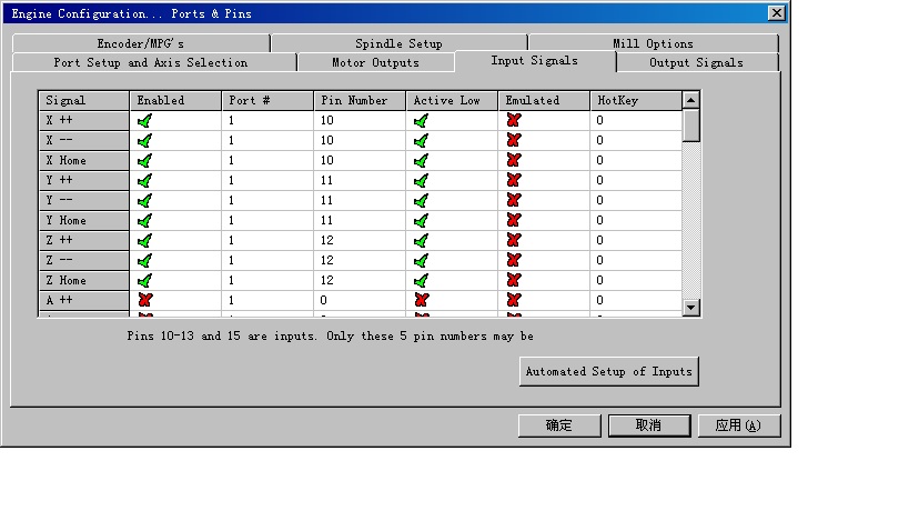

контроллер (4127 просмотров) <a class='original' href='./download/file.php?id=3135&mode=view' target=_blank>Загрузить оригинал (86.14 КБ)</a>
контроллер
настройки 1.jpg (4127 просмотров) <a class='original' href='./download/file.php?id=3136&mode=view' target=_blank>Загрузить оригинал (90.69 КБ)</a>
настройки 2.jpg (4127 просмотров) <a class='original' href='./download/file.php?id=3137&mode=view' target=_blank>Загрузить оригинал (93.14 КБ)</a>
настройки 3.jpg (4127 просмотров) <a class='original' href='./download/file.php?id=3138&mode=view' target=_blank>Загрузить оригинал (75.63 КБ)</a>
вот по этим картинкам настраивал (4127 просмотров) <a class='original' href='./download/file.php?id=3139&mode=view' target=_blank>Загрузить оригинал (82.77 КБ)</a>
Re: Настройка 4 осевого CNC контроллера
Я конечно не уверен, но на 3-ей картинке на первых трех осях в степ и дир стоит первый порт, а на ось А стоит порт 0. Может поэтому она и не работает.
