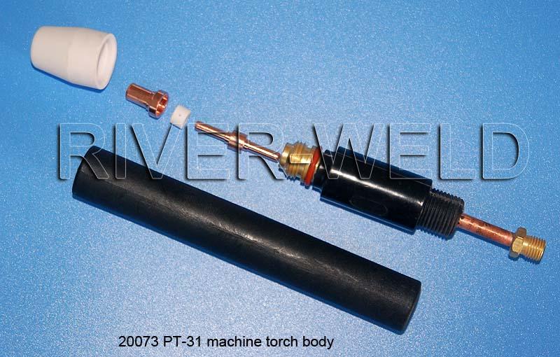

Источник плазменной резки сделать можно.
А вот плазматрон - в домашних условиях практически не реально

Плазматрон - плазменный резак - инструмент, установленный на машине и непосредственно осуществляющий резку. Для процесса плазменной резки нужен подвод к плазматрону режущих газов (может быть воздух, кислород или даже смеси азот-водород-аргон для дорогих установок) и электропитания (обычно источник питания работает по принципу стабилизации тока при рабочем напряжении 100-300В, рабочий ток зависит от резака, режима и может быть 25... 800А).

Комплекс плазменной резки металла состоит из источника питания (источник плазменной резки), газовой консоли, системы охлаждения (если есть), и плазматрона.
Источник (питания) плазменной резки отличается от плазматрона примерно так же как шпиндель отличается от фрезы :)

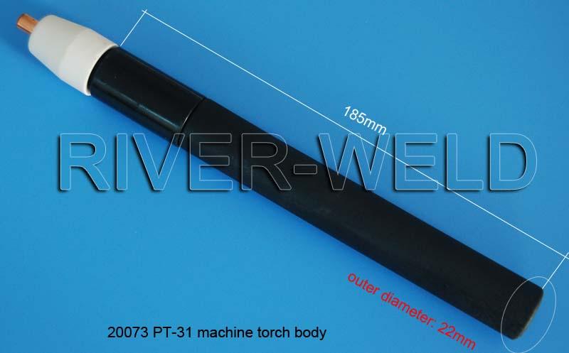

и смотря какой плазматрон, его можно сделать дома.
Re: Плазменный резак своими руками
плазматрон звучит круто и страшно :) а на самом деле ничего сложного
Plasma1.jpg (42404 просмотра) <a class='original' href='./download/file.php?id=3141&mode=view' target=_blank>Загрузить оригинал (30.75 КБ)</a>
Plasma2.jpg (42404 просмотра) <a class='original' href='./download/file.php?id=3142&mode=view' target=_blank>Загрузить оригинал (81.11 КБ)</a>
и это нельзя самому сделать?

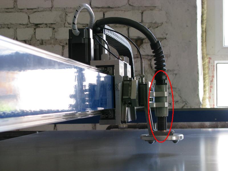

Мультик про плазматрон очень симпатичный.
А видео с самодельной плазмой только подтверждает вышесказанное. Источник сделать можно, а плазматрон там взяли какой-то старый. Качество реза соответствующее.

знакомый сделал сам плазму, резак(плазматрон) купил он за 500 баксов.
