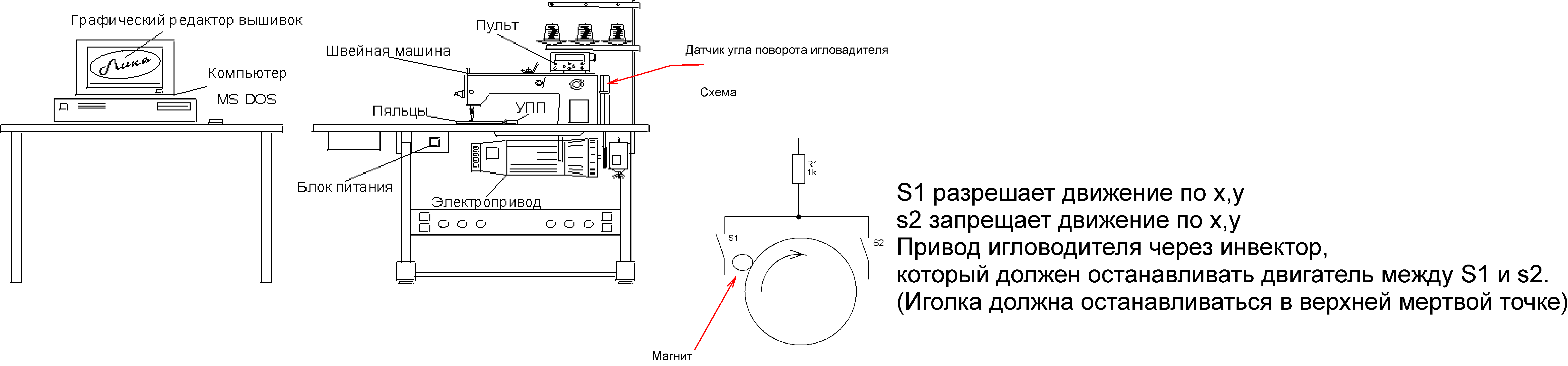

Собрал я себе из швейной машинки что то типа этого:
Теперь нужно или покупать родной контроллер с пультом(что дорого),или попытаться привязать все к EMC2.
Двигатели по х,у шаговики.
Привод швейной головки асинхронник 350 вт 220 вольт через частотник.
G код - сверление отверстий по координатам х,у.
Какие могут быть варианты настройки EMC2,что бы после каждого оборота маховика машинки происходило перемешениепо х,у до следующей точки.Скорость вращения маховика машинки до 700-1000 об/мин

Хммм... давай формализуем.
Есть два шаговика для перемещений в XY.
Есть устройство сверления, по команде на пин-хх производится сверловка отверстия.
Есть два датчика начало сверления и конец сверления.
Нужно сделать управление от emc2 для сверления отверстий, по заданию типа
G0 X... Y...
(сверловка)
Так?

Да .Только вместо иголки стоит пробойчик и каждый оборот пробивает новую дырку по координатам х,у с большой скоростью
до 1000 отверстий в минуту расстояние между отверстиями не более 12 мм

Т.е. остановить вращение быстр мы не можем. И должны за один стежок успеть сместиться до следующей дырки?
Шаговики успеют?
Чего хотим от EMC2, на появление сигнала на датчике s2 как можно быстрее едем к следующей дырке?
или еще хотим управлять скоростью пробойника? (сразу скажу, что рассчитывать эту скорость скорее всего не сможем, но управлять вполне.)

Останавливать вращение не надо ,после появления сигнала на датчике -переезд .
Шаговики успевают,механика на тросиках.
Вобщем все это работает от своего контроллера(вышивальная машинка),но он дорого стоит и там нет позиционирования в 0.
упровлять скоростью не надо важно чтоб EMC успела координаты выдовать

Назначение датчиков точно не знаю,возможно s1 дает команду на перемещение х,у а s2 управляет скоростью вращения.
Скорость вращения может устроить и 500 об/мин.
конструктивно датчики смещены на 90 градусов

Короче, все просто, делаем два пина типа Digital Input на датчики. Потом в Gкоде перед перемещением пишем M66.
M66 Input Control
Должно быть что-то типа M66 P1 L1 (или L3). Тогда EMC2 перед началом движения будет ждать включение соответствующего датчика.

Ну все будет выглядеть примерно так:
Включаем "шпиндель" и потом пишем коды
M66 P1 L1 (ждем появления 1 на s1)
G0 X...Y... (едем в следующую точку)
Если расстояние больше 12мм нужно выключать шпиндель и включать заново.
Если нужно можно написать простейший скрипт, который по списку координат XY, будет выдавать нужный Gкод, можно даже простенькую сортировку сделать.
