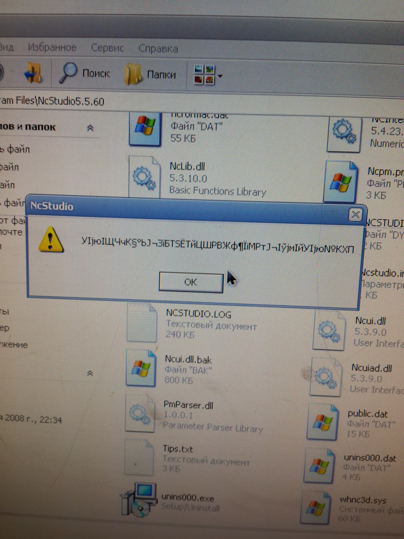

При открытии программы, выходит диаологовое окно с ошибкой. Плату для станка в pci слоте переподключал, сам слот продул
oXv6t1doDrE.jpg (2250 просмотров) <a class='original' href='./download/file.php?id=95817&mode=view' target=_blank>Загрузить оригинал (169.49 КБ)</a>

А драйвер установил?
В диспетчере устройств обнови драйвер и укажи путь на папку с установленной программой.

NCSTUDIO выходит работает только с Windows XP 32?
на 10ке не взлетит?
https://3DPrinter.ua - купить 3D принтер или заказать 3D печать в Украине.
Re: Нужна помощь с ncstudio
У меня на Win 10 работает (32-битной).
Но пришлось отключить быструю загрузку.

michael-yurov писал(а):пришлось отключить быструю загрузку.
где и как ее отключать?
