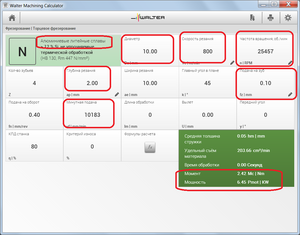

Здравствуйте!
У меня шпиндель ВТ30, с ременной передачей от движка, с макс. скоростью 6000
https://ru.aliexpress.com/item/BT30-cyl ... =100007215
Установить хочу на свой портальник.
Вопрос. Достаточна ли скорость шпинделя для:
Фрезерования и расточка отверстий в плите дюраля малым съемом?
Раскроя фанеры и листового Алюминия или дюраля?
Фрезеровка дерева фрезами 2-8-10 мм?
Насколько необходима более высокая скорость? только при гравировке "Иглами" ?
Или, выкинуть его, и купить частостник на пару киловатт цанговый?

Есть же отличный валтеровский калькулятор режимов: http://www.walter-tools.com/SiteCollect ... derMilling
Скорость резания для брендовых монолитныз фрез по люмяке 800-1000м/мин, итого для фрезы 10мм по люминю получаем 25.5тыс оборотов.
6000 это даже для стали маловато при использовании мелких фрез.

Я так понял, что мнения разошлись!!!
Получается та, то этот шпиндель только для сверления и работа с большими фрезами?
А по дереву (конусными и прорезными фрезами) то же нужно от 10 000?

Птица-феникс =), как то пол таблицы показал. Чтобы фрезеровать при скорости резанья 800 и съеме 2мм нужен будет нехилый станочек и шпиндель под 7квт ;) Да и станок должен уметь ездить под 10м/мин ;)
01.png (4804 просмотра) <a class='original' href='./download/file.php?id=95676&mode=view' target=_blank>Загрузить оригинал (117.81 КБ)</a>
Re: Максимальные обороты шпинделя 6000
potapov писал(а):Получается та, то этот шпиндель только для сверления и работа с большими фрезами?
Для деревяшек он не очень подходит. Если хош часто дерево грызть и иногда Ал то нужен шпиндель 6000-24000 об/мин с цангой er25 и квт на 3 ;)

А что такое в этом калькуляторе скорость резания в м/мин?
Разве скорость резания не равна скорости перемещения фрезы в материале, т.е. в данном случае минутной подаче, и измеряется в мм/мин?

aftaev писал(а):Чтобы фрезеровать при скорости резанья 800 и съеме 2мм нужен будет нехилый станочек и шпиндель под 7квт
0,1 на зуб и 10м/мин по люминю это уже за гранью)
я на таких фрезах ставлю 5-6соток на зуб, выходит около 3м/мин подача

trafbite писал(а):А что такое в этом калькуляторе скорость резания в м/мин?
скорость перемещения зуба фрезы в материале. рекомендованные значения всегда указываются производителем для того материала фрезы - из которого она сделана.
Это скорость с какой зуб фрезы снимает материал. Если скорость резанья очень большая например на сталях, то фреза начнет гореть из-за быстрого съема материала.
