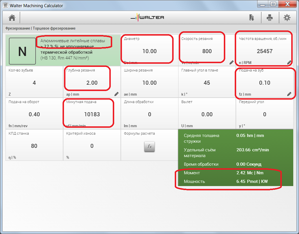

Здравствуйте!
У меня шпиндель ВТ30, с ременной передачей от движка, с макс. скоростью 6000
https://ru.aliexpress.com/item/BT30-cyl ... =100007215
Установить хочу на свой портальник.
Вопрос. Достаточна ли скорость шпинделя для:
Фрезерования и расточка отверстий в плите дюраля малым съемом?
Раскроя фанеры и листового Алюминия или дюраля?
Фрезеровка дерева фрезами 2-8-10 мм?
Насколько необходима более высокая скорость? только при гравировке "Иглами" ?
Или, выкинуть его, и купить частостник на пару киловатт цанговый?

Есть же отличный валтеровский калькулятор режимов: http://www.walter-tools.com/SiteCollect ... derMilling
Скорость резания для брендовых монолитныз фрез по люмяке 800-1000м/мин, итого для фрезы 10мм по люминю получаем 25.5тыс оборотов.
6000 это даже для стали маловато при использовании мелких фрез.

Re: Максимальные обороты шпинделя 6000
Predator писал(а):to: Феникс, фрезеровал давеча фрезой d4 сталь, 5400 об. хватило вполне.
Птица-феникс =), как то пол таблицы показал. Чтобы фрезеровать при скорости резанья 800 и съеме 2мм нужен будет нехилый станочек и шпиндель под 7квт ;) Да и станок должен уметь ездить под 10м/мин ;)

aftaev писал(а):Чтобы фрезеровать при скорости резанья 800 и съеме 2мм нужен будет нехилый станочек и шпиндель под 7квт
0,1 на зуб и 10м/мин по люминю это уже за гранью)
я на таких фрезах ставлю 5-6соток на зуб, выходит около 3м/мин подача

trafbite писал(а):А что такое в этом калькуляторе скорость резания в м/мин?
скорость перемещения зуба фрезы в материале. рекомендованные значения всегда указываются производителем для того материала фрезы - из которого она сделана.
Это скорость с какой зуб фрезы снимает материал. Если скорость резанья очень большая например на сталях, то фреза начнет гореть из-за быстрого съема материала.
