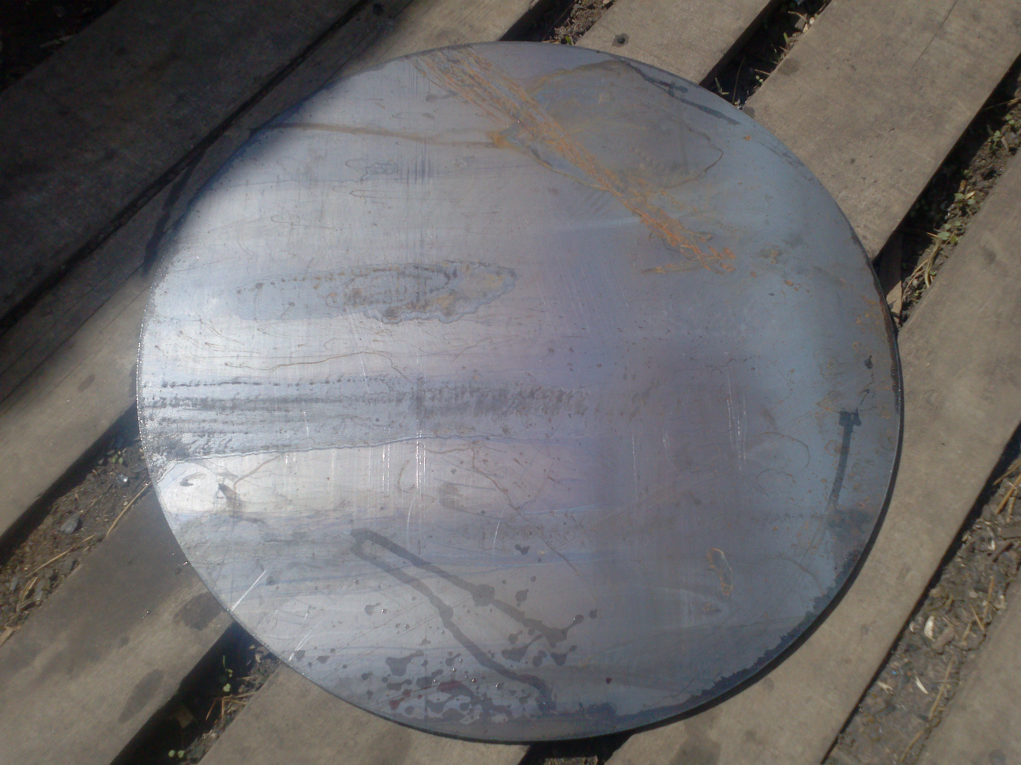

По поводу кругов, если просто нарисовать в автокаде круг и проведя его в щиткаме - он просто не вырезается. Попробую сам это увидеть, думаю дело в точках привязки
Евгений+++
Сообщения: 1591
Репутация: 176
Откуда: Воронеж.., пока что
Re: Проблема с кругами
Сообщение Евгений+++ »
Halonia писал(а):Попробую сам это увидеть, думаю дело в точках привязки
Это как?
Тогда откуда выводы?

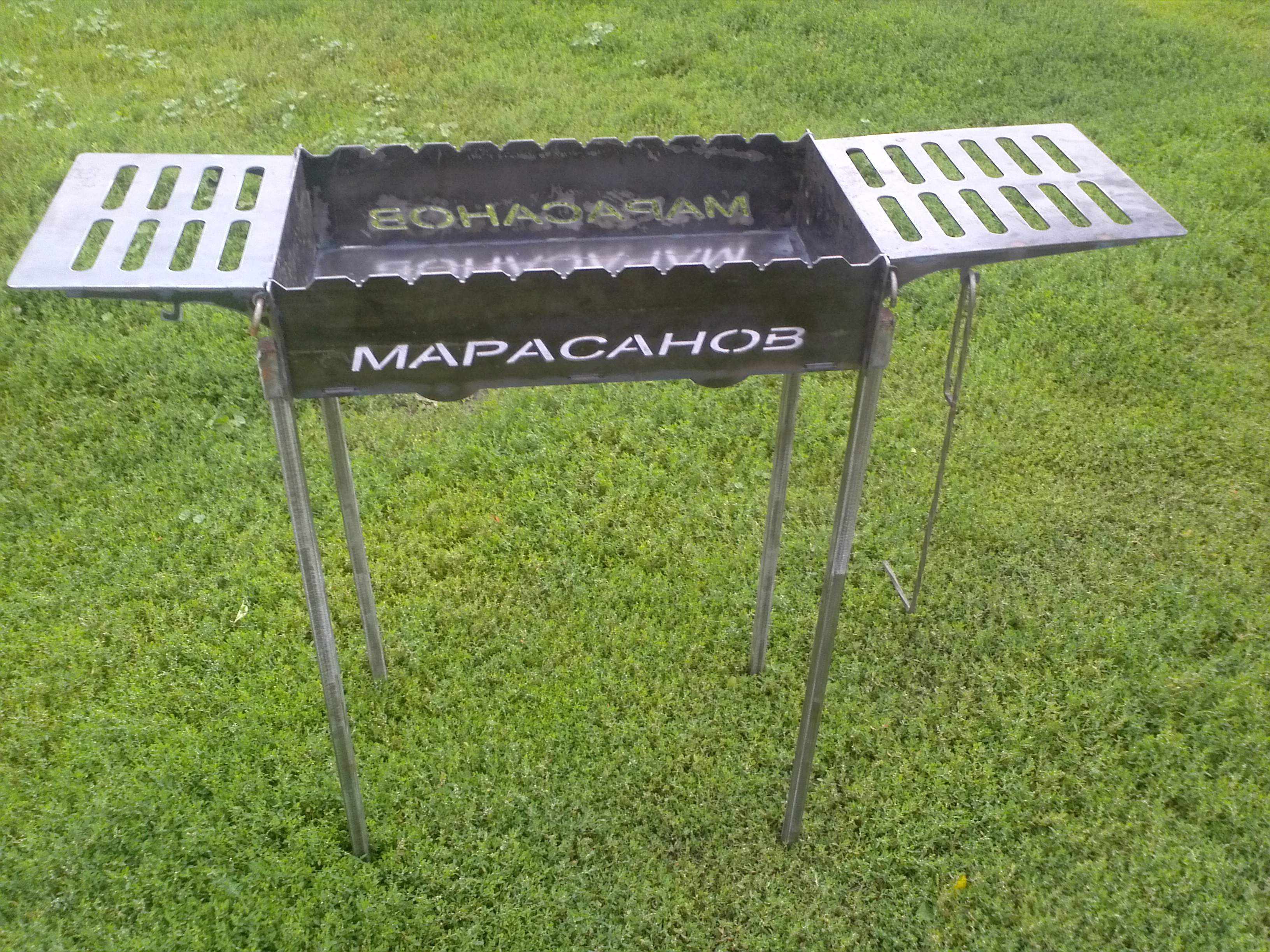

Вот, нарисовал в Автокаде, вырезал ;)
CAM00126.jpg (5467 просмотров) <a class='original' href='./download/file.php?id=95927&mode=view' target=_blank>Загрузить оригинал (2.07 МБ)</a>
Вот не круг. ;)
CAM00499.jpg (5467 просмотров) <a class='original' href='./download/file.php?id=95928&mode=view' target=_blank>Загрузить оригинал (2.9 МБ)</a>
