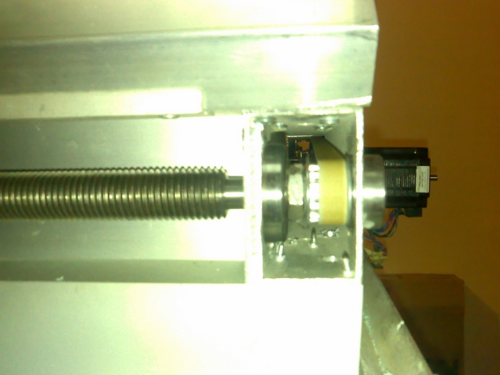

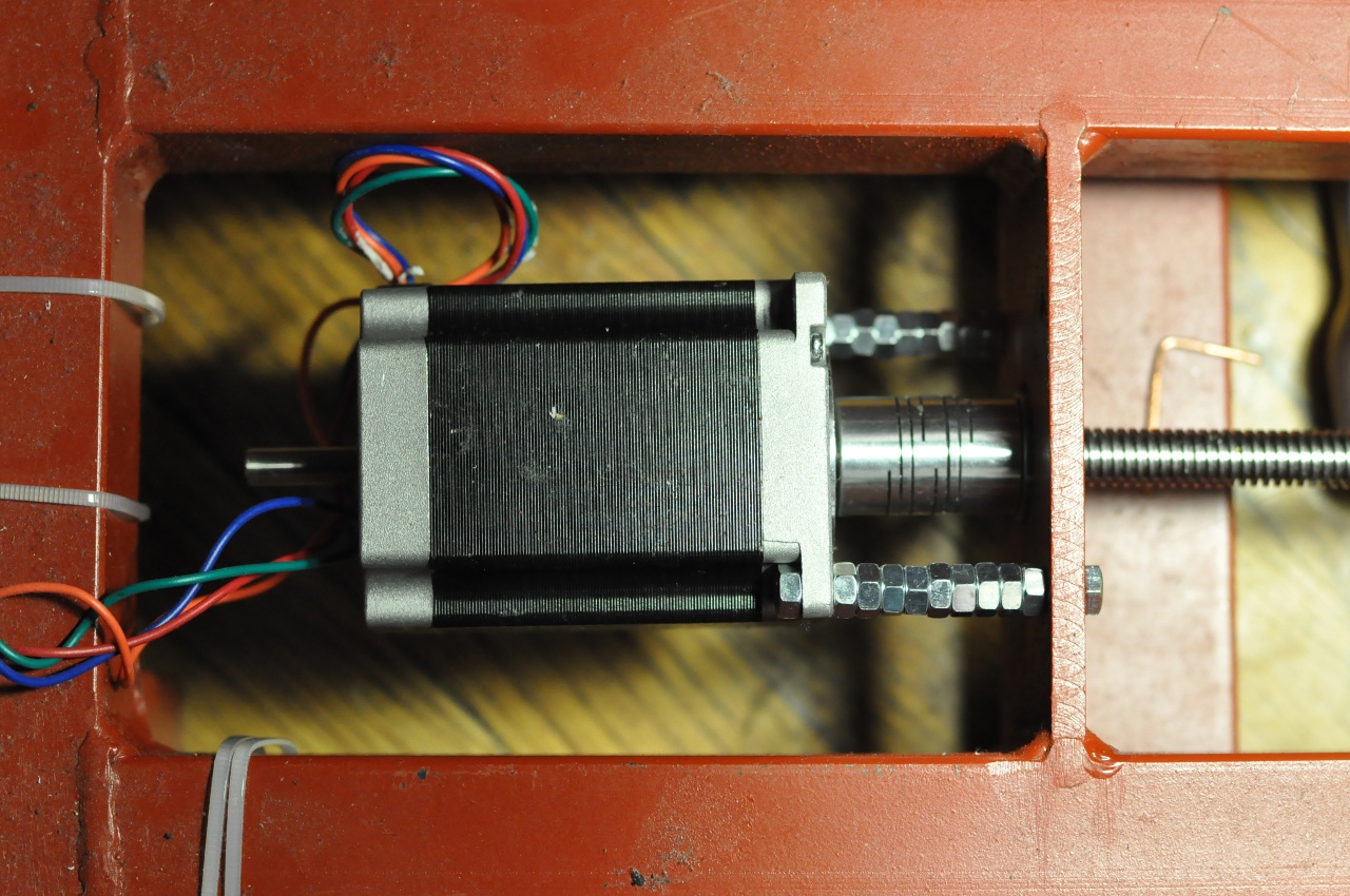

Ремень даст радиальную нагрузку на вал, а у меня там и так все с этим плохо.
Двигатель вынесен от пластины к которой он крепится, и закреплен на 4 винтах М5.

root писал(а):Ремень даст радиальную нагрузку на вал, а у меня там и так все с этим плохо.
Винты заменить на нормальный стакан, или хотябы точеные втулки диаметром 15-20 мм.
А ремнем можно соединить свободные концы валов двигателей (благо у твоих шаговиков они с двух сторон торчат)

И ремень не надо тянуть до дури!
Ремень можно взять автомобильный от газараспределения, шкивы тоже и натяжной ролик тоже.

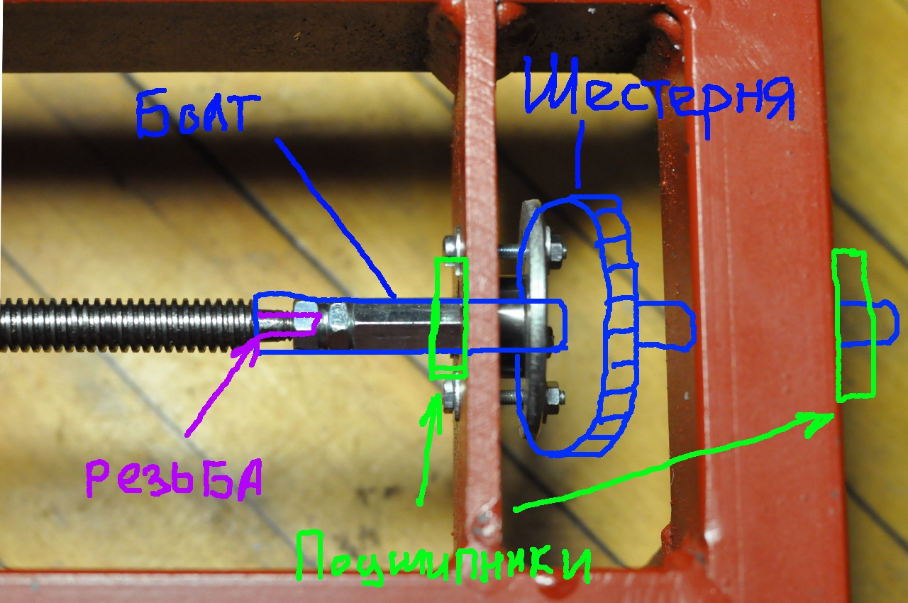

Сообщение V0id »
root писал(а):Что такое стакан, и где его берут?
Это вроде куска трубы большого диаметра или квадратного профиля с параллельными торцами и ставится он вместо твоих гаек. И еще в нем дырки просверлены для винтов. Я так понимаю.
Ты про вал двигателя? Так не вещай его на двигалеть, вешай на противоположный конец ходового винта как можно ближе к подшипнику, на который и пойдет вся радиальная нагрузка.
Re: Несовершенство конструкции станка чпу со спаренными осям
И где такой стакан можно найти?
С другой стороны винт еще короче. Там только одна гайка помещается.

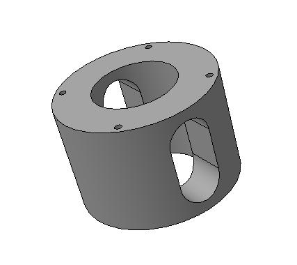

Я бы сделал чтото вроде этого.
Можно внешний подшипник тоже внутрь затолкать если влезет.

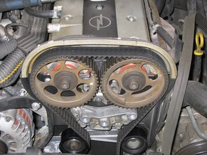

Ремни ГРМ бывают только зубчатые, можно сходить в ближайший автосервис и взять б/у-шный, их на автомобилях меняют заранее, так что они, обычно, в отличном состоянии. Длина бывает разная.

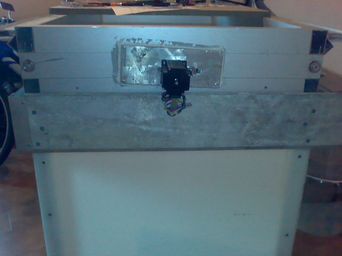

У меня тоже спаренные оси, на одном ремне.И фурычат будь здоров.Нареканий никаких .Как часы. :)
Да, механическую синхронизацию осей лучше заранее предусмотреть...
А сколько шагов может шагнуть один из двигателей за счет упругости\натяжения ремня? Или можно поставить большие шкивы, чтобы смещение даже на один шаг было достаточно большим?
Unikus, можешь выложить фото твоего ремня?

Nick писал(а): Unikus, можешь выложить фото твоего ремня?
Коля,да он по профилю такой же как и на фотке выше.Ширина 9мм ,и длина примерно 1,5 метра.Материал -неопрен,армированный металлической проволокой .
Ремень с тремя шкивами обошёлся в 96 евро. :eh:
На снимке навряд ли получится рассмотреть.Он внутри трубы...
04122010973 [1024x768].jpg (7737 просмотров) <a class='original' href='./download/file.php?id=1536&mode=view' target=_blank>Загрузить оригинал (222.02 КБ)</a>
Nick писал(а): А сколько шагов может шагнуть один из двигателей за счет упругости\натяжения ремня?
Здесь не понял.Ты имел ввиду,сколько шагов может сделать шаговик при неподвижном ремне? Зависит от материала ремня и его натяжения,силы движка . ;)
Nick писал(а): Или можно поставить большие шкивы, чтобы смещение даже на один шаг было достаточно большим?
Я бы не делал так по нескольким причинам.Во первых, нужен будет охрененный по силе шаговик.Во вторых, точность обработки была бы меньше.
Это ты должен смотреть какой шаг имеет ходовой винт,вес портала.Если движок слабоватый ,то на него поставить шкив поменьше,чем на винты.Выиграешь в силе и в точности.Ну,и естессно ,не забывая про микрошаг.
У меня шаг резьбы винтов 2,5 мм,движок 3Нм.Шкивы все одинаковые.Ну ничего вроде,таскает.Правда,если бы стояли ШВП,то ездил бы ещё быстрее.А так,из-за трения в гайках не очень то погоняешь.

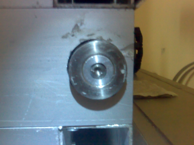

Nick писал(а): А они у тебя все в ряд что ли стоят? Шкив двигателя огибается ремнем или нет?
Вот вид привода(тебе повезло что я дырку не заделал ещё :hehehe: ).Надеюсь нормально видно?Подшипником с коричневой крышкой можно регулировать натяжение,снаружи.
270520111048_2.jpg (7716 просмотров) <a class='original' href='./download/file.php?id=1537&mode=view' target=_blank>Загрузить оригинал (236.25 КБ)</a>

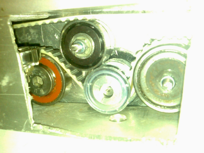

А здесь вид с противоположной стороны.Все шкивы в линию и мотор посередине.
270520111049_2.jpg (7716 просмотров) <a class='original' href='./download/file.php?id=1538&mode=view' target=_blank>Загрузить оригинал (232.47 КБ)</a>
Кстати,у меня шкивы алюминиевые.Я на всякий случай точил на ступицы шкивов стаканчики из нержы(для усиления),потом насаживал всё это хозяйство на вал,и всё вместе сверлил.Потом нарезал резьбу и скручивал вместе.Намертво ,так сказать :cheesy:
Ну наворотил :). Сколько у тебя там подшипников, четыре или пять?
Стаканчики? Т.е. внутрь шкива стакан, потом вал, потом все вместе поперек насквозь просверлил и вставил винт?

Стоят три подшипника.Если бы позволяли размеры трубы,можно было бы обойтись и одним(как это ни парадоксально),только на натяжение. ;) Если нужно ,могу подкинуть схемку.Хотя думаю ты и сам её видел где - нибудь...
Nick писал(а): Стаканчики? Т.е. внутрь шкива стакан, потом вал, потом все вместе поперек насквозь просверлил и вставил винт?
Упс...здесь я сбрехал малость. Забыл,потому как давно делал.Всё вместе я сверлил только с валом мотора.А на винтах получилось следующее:на шип вала насадил шкив,потом стакан на ступицу шкива.Но сам шип не сверлился,а только сделал с двух сторон плоские срезы на нём,как под шпонку.Зато сам стакан со ступицей шкива был просверлен насквозь и нарезан резьбой.Что это дало? Возможность с двух сторон загнать болты и хорошенько обжать шип,без опаски сорвать резьбу на алюминиевом шкиве. Надеюсь понятно описал?Или нужен рисунок? :hehehe: Попробуй однако сначала вообразить ? ;)

Эвон оно как... А насколько все это оправдано? Может можно просто на вал посадить и забить?
Unikus писал(а):Стоят три подшипника.
ээээ лукавишь, я на снимке 4 насчитал :). Ремень соскальзывал или ты боковой подшипник на всякий случай поставил?
