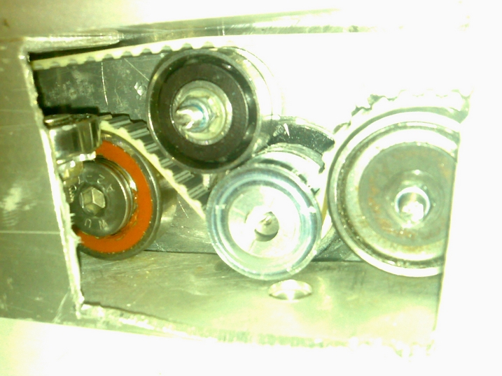

Nick писал(а): А они у тебя все в ряд что ли стоят? Шкив двигателя огибается ремнем или нет?
Вот вид привода(тебе повезло что я дырку не заделал ещё :hehehe: ).Надеюсь нормально видно?Подшипником с коричневой крышкой можно регулировать натяжение,снаружи.
270520111048_2.jpg (7722 просмотра) <a class='original' href='./download/file.php?id=1537&sid=b53fe0ea31c39d9bc5b7915df7faa1a5&mode=view' target=_blank>Загрузить оригинал (236.25 КБ)</a>
А здесь вид с противоположной стороны.Все шкивы в линию и мотор посередине.
270520111049_2.jpg (7722 просмотра) <a class='original' href='./download/file.php?id=1538&sid=b53fe0ea31c39d9bc5b7915df7faa1a5&mode=view' target=_blank>Загрузить оригинал (232.47 КБ)</a>

Стоят три подшипника.Если бы позволяли размеры трубы,можно было бы обойтись и одним(как это ни парадоксально),только на натяжение. ;) Если нужно ,могу подкинуть схемку.Хотя думаю ты и сам её видел где - нибудь...
Nick писал(а): Стаканчики? Т.е. внутрь шкива стакан, потом вал, потом все вместе поперек насквозь просверлил и вставил винт?
Упс...здесь я сбрехал малость. Забыл,потому как давно делал.Всё вместе я сверлил только с валом мотора.А на винтах получилось следующее:на шип вала насадил шкив,потом стакан на ступицу шкива.Но сам шип не сверлился,а только сделал с двух сторон плоские срезы на нём,как под шпонку.Зато сам стакан со ступицей шкива был просверлен насквозь и нарезан резьбой.Что это дало? Возможность с двух сторон загнать болты и хорошенько обжать шип,без опаски сорвать резьбу на алюминиевом шкиве. Надеюсь понятно описал?Или нужен рисунок? :hehehe: Попробуй однако сначала вообразить ? ;)

Короче,вот ,сделал снимок:
290520111065 [1024x768].jpg (7674 просмотра) <a class='original' href='./download/file.php?id=1540&sid=b53fe0ea31c39d9bc5b7915df7faa1a5&mode=view' target=_blank>Загрузить оригинал (221.67 КБ)</a>
Re: Несовершенство конструкции станка чпу со спаренными осям
Эвон оно как... А насколько все это оправдано? Может можно просто на вал посадить и забить?
Unikus писал(а):Стоят три подшипника.
ээээ лукавишь, я на снимке 4 насчитал :). Ремень соскальзывал или ты боковой подшипник на всякий случай поставил?
