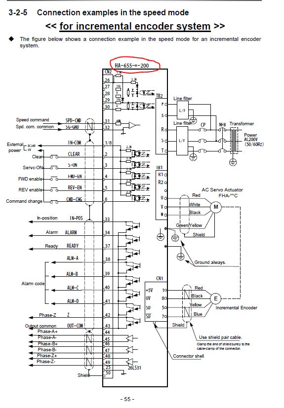

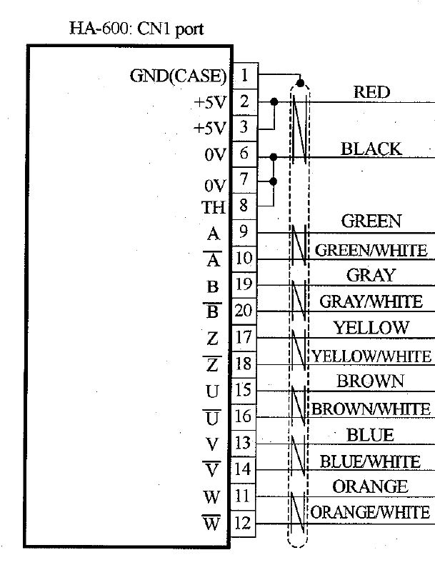

Здравствуйте уважаемые знатоки!

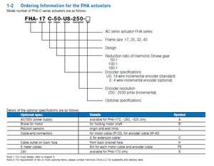

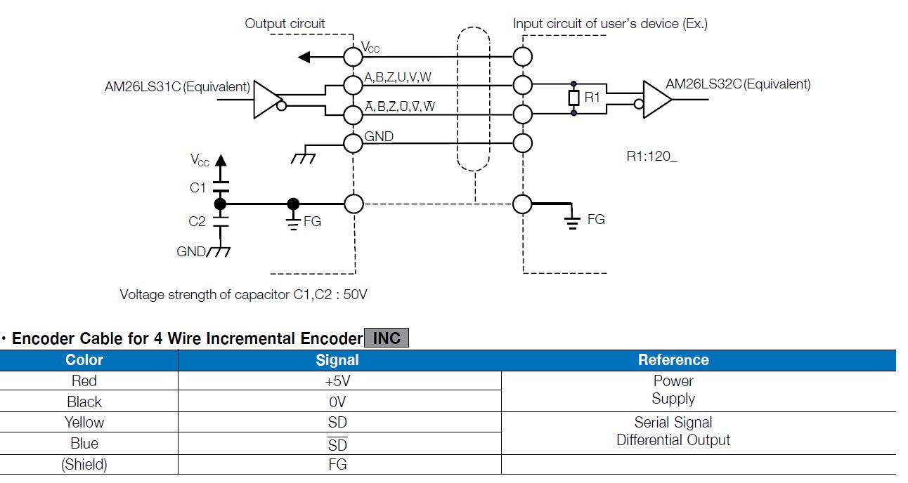

На ебее по случаю прикупил комплектик мотор+усилок от гармоник драйв. так вот оказалось что серводрайвер для подключения энкодера просит аж 14 проводов
1.JPG (4940 просмотров) <a class='original' href='./download/file.php?id=94456&mode=view' target=_blank>Загрузить оригинал (86.87 КБ)</a>
, а с самого энкодера выходит только 4.
2.JPG (4940 просмотров) <a class='original' href='./download/file.php?id=94457&mode=view' target=_blank>Загрузить оригинал (95.53 КБ)</a>
как это дело можно подружить?
Заранее благодарю за любую инфу!

fishman писал(а):серводрайвер для подключения энкодера просит аж 14 проводов
Похоже, что он хочет энкодер со встроенными датчиками для коммутации обмоток...
Re: Как преобразовать сигнал энкодера
Судя по второй картинке этот энкодер как раз со встроенными датчиками для коммутации обмоток...
Только вот выход у энкодера последовательный RS485.
Их за разумные деньги не подружить.

так вот , хочу понимать , есть ли смысл заморачиваться с совмещением этого усилителя(HA-600-2L-SP) с двигателем , который изначально рассчитан на усилитель следующего поколения(HA-655-4-20)
в первом приближении увидел что различия только в энкодере... или же просто купить еще один усилок... цена вопроса 700уе. если вопрос удастся решить где то за 300-350 уе , то это как раз будут те самые разумные деньги , о которых говорилось выше )

вообще, сильно подозреваю, что сигналы A B Z - это парафазные сигналы собственно энкодера и легко получатся с вашего энкодера путем простого инвертирования сигналов (то есть на входе драйвера нужны парафазные сигналы, а у вашего энкодера однофазные) схема простейшая и легко может быть нарисована. Вероятно, эти сигналы используются в режиме, когда серва работает в режиме степ\дир
А вот сигналы U V иW - некое подобие таходатчика, сигналы тоже парафазные один бегущий импульс (или одна дырка) на оборот, используются в режиме "напряжение\обороты" (возможно проц драйвера просто не успевает отрабатывать сигналы полноценного энкодера в этом режиме), сигналы энкодера ABZ просто пропускаются сквозь драйвер на внешнее устройство ЧПУ.
в принципе, реализовать эти сигналы можно, на основе трехфазного триггера, на вход которого подать сигнал с канала А энкодера через счетчик с коэффициентом деления 2500(разрешение экнодера) / 3 (количество фаз)
Вышеописанное, плод моей интуиции и возможно нуждается в исправлении и дополнении.
на вашем месте, я бы подключил имеющийся энкодер через устройство согласования (по одному, (а лучше по 2) инвертора на канал), включил бы серву в режим степ\дир и посмотрел бы что получится.
odekolon писал(а):вообще, сильно подозреваю, что сигналы A B Z - это парафазные сигналы собственно энкодера
На второй картинке ж недвусмысленно нарисован последовательный интерфейс типа RS485 и дана распиновка с названием сигналов...

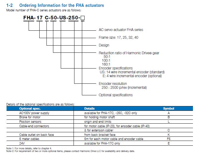

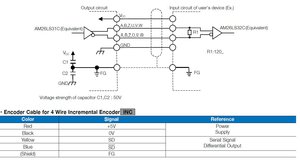

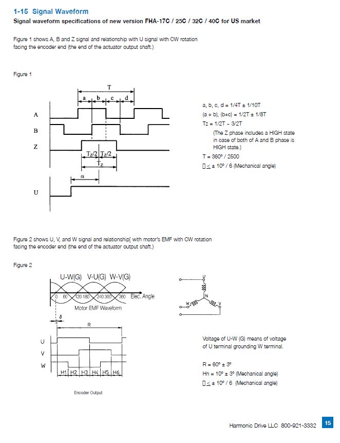

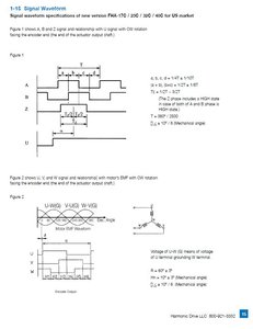

про сигналы UVW есть такое пояснение..
1.JPG (4719 просмотров) <a class='original' href='./download/file.php?id=94781&mode=view' target=_blank>Загрузить оригинал (62.85 КБ)</a>
вот что пишут про енкодер...
2.JPG (4719 просмотров) <a class='original' href='./download/file.php?id=94782&mode=view' target=_blank>Загрузить оригинал (65.3 КБ)</a>
у меня Е250..
схема подключения к 655 усилителю
3.JPG (4719 просмотров) <a class='original' href='./download/file.php?id=94783&mode=view' target=_blank>Загрузить оригинал (97.04 КБ)</a>
тут видно что на выходе как раз то что нужно для контроллера чпу
может посмотреть как это реализовано внутри? только я понятия не имею где искать...

Во второй картинке темы , на схеме даны даже маркировки микросхем , которые работают с этим сигналом , даташиты доступны в инете...
AM26LS31CN-Texas-Instruments.pdf
(855.25 КБ) 698 скачиваний
am26ls31m.pdf
(1.24 МБ) 534 скачивания
это каким либо образом можно использовать для решения моей задачи?
