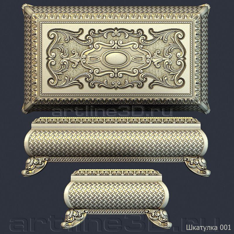

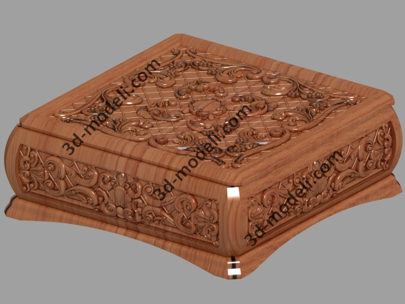

Ща меня все как дружно заигнорируют типа "уже 100 раз это обсуждали", но я попытаюсь.
Ответы на какие вопросы я не нашел:
1. какие диаметры фрез для чернового прохода при изготовлении рельефов типа как тут -
Шкатулка 1.jpg (3015 просмотров) <a class='original' href='./download/file.php?id=93995&mode=view' target=_blank>Загрузить оригинал (258.93 КБ)</a>
Шкатулка 2.jpg (3015 просмотров) <a class='original' href='./download/file.php?id=93994&mode=view' target=_blank>Загрузить оригинал (213.85 КБ)</a>
(ссылки на страницы магазинов не стал давать, так у них на картинках подписано, сорри)
Размеры условно 300 на сколько-то нибудь.
Если взять 8мм диаметр - меньше проходов, но и больше остатков. Хочется по опыту тех, кто режет, какой диаметр более пригоден.

Для таких рельефов конической фрезой можно и без черновой. Я до зомм сразу фрезерил панно. А так черновую делают большим диаметром. Чтобы быстрее.
