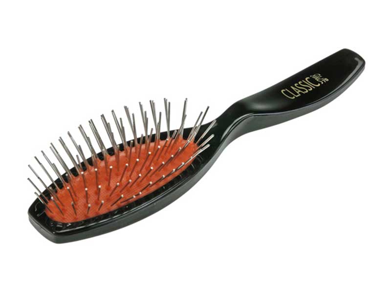

Значит кончики должны быть закругленными и гладкими, даже не знаю из чего самому можно это сделать :)

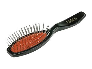

Re: Игольчатый стол
AndyBig писал(а):кончики должны быть закругленными и гладкими, даже не знаю из чего самому можно это сделать
Из массажных щеток для волос.
SHCHetka-dlya-volos-Sibel-8459542-Classic-70.jpg (8830 просмотров) <a class='original' href='./download/file.php?id=93462&mode=view' target=_blank>Загрузить оригинал (23.35 КБ)</a>

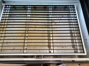

Вот так выглядит заводской стол: Изображение

От сотового стола поджогов много на обратке получается при резке.
ultrus писал(а):Провиснет по центру любой доступный материал такого размера.
Так он будет лежать на имеющемся полосовом же.
