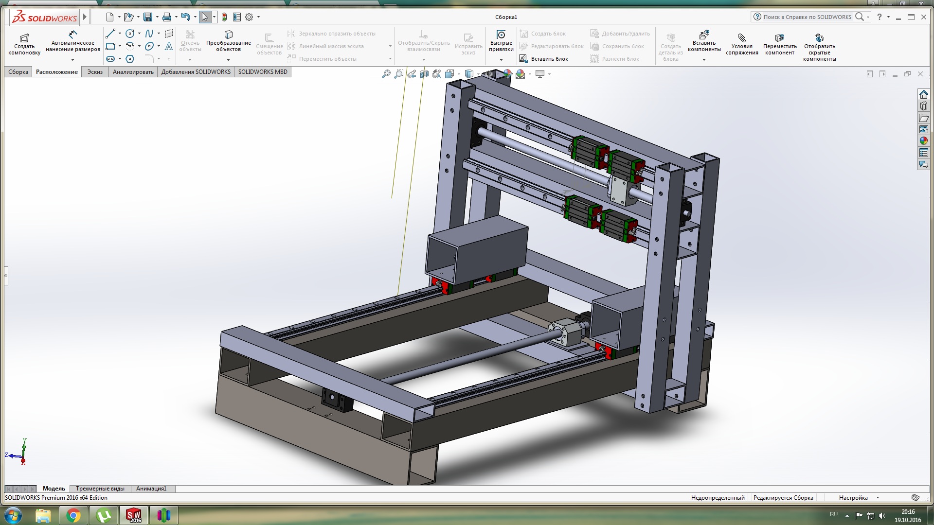

Всем доброго времени суток!
Нарисовал в SW проект станка.
Станок нужен для обработки и раскроя фанеры, дерева, пластика, оргстекла. Если жесткость будет позволять, то с радостью пилил бы алюминий.
Планирую собирать из металлопроката. Трубы 80х60х4, 60х60х4, 40х40х3. Хочу обойтись без сварки. По осям X Y рельсы 20, по Z - 15. Но с конструкцией Z еще не определился. ШВП 1605 по всем осям. Габариты станка получаются 850х520х520.
Оцените пожалуйста конструкцию в плане жесткости, мест установки рельс и швп. Хватит ли швп 16 и Nema 23, если вес портала будет около 30кг?
Заранее спасибо!

с висячим столом про жесткость забудте. с необработанными трубами можно забыть про геометрию.

Трубы я точно отдам на фрезеровку, снять немного на тех сторонах где рельсы будут закреплены. Над столом еще подумаю. Изначально думал сделать из профильных труб 30х30х2. На них крепить алюминиевый или, если по финансам туго будет, фанерный стол. Так вроде довольно-таки жестко должно быть, или я ошибаюсь?
