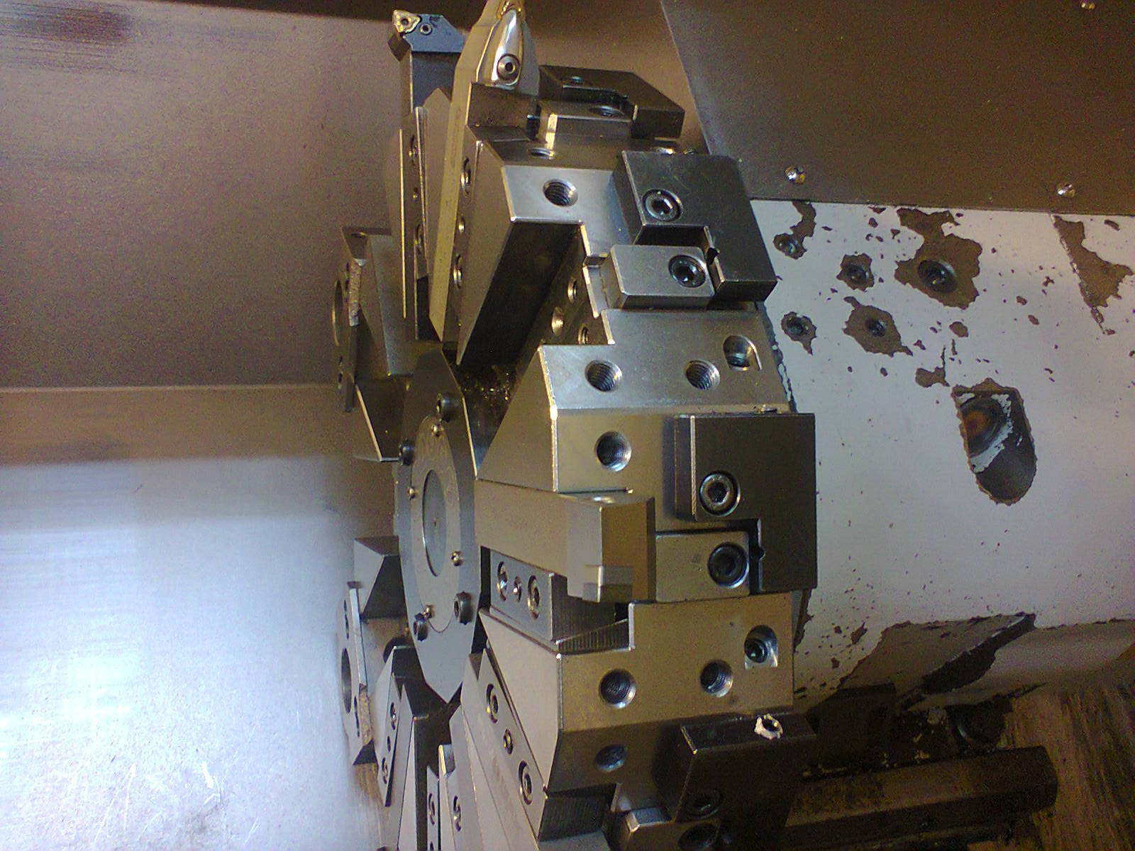

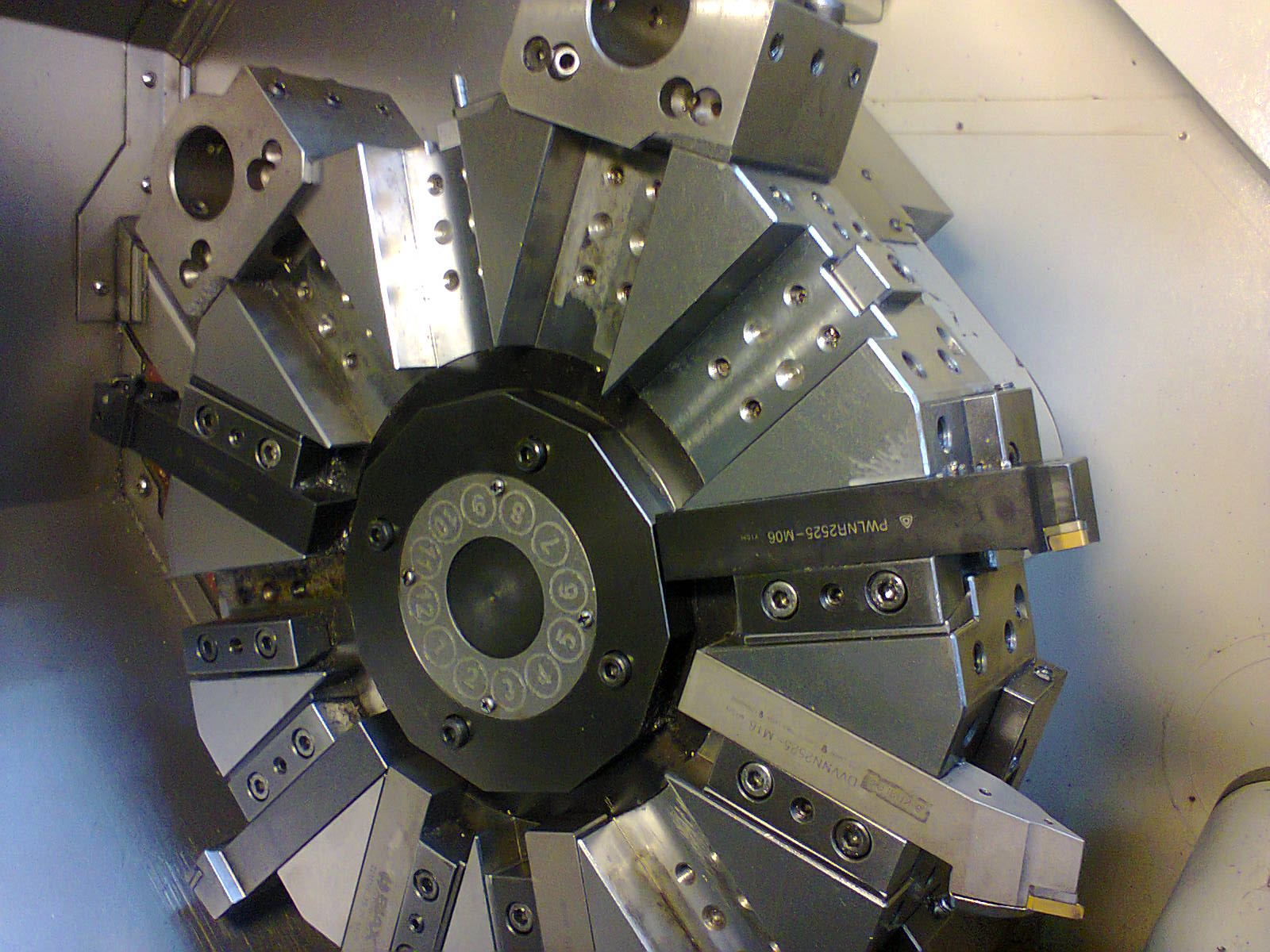

нужна помощь в регулировке револьверной головки на станке fryer sl 8. РГ не докручивает при смене инструмента, все резцы примерно на 2мм ниже центра. проверка индикатором с магнитной стойкой, также показало отклонение по оси Х более 0,2 мм. звонил мастерам, как говорят, нужно отпустить болты с торца РГ и она свободно должна регулироваться. Болты отпустил, но РГ стоит мертво, будто мешает какой то фиксатор .

Она бывает чутка прикипает что ли , у меня на мелкой бошке 8 болтов, отпустишь их , но до первого сдвига держит и без них
но возможно штырь стоит, их ставят на свое усмотрение
Re: регулировка револьверной головки на fryer sl-8
nik1 писал(а):но возможно штырь стоит, их ставят на свое усмотрение
Штифты только для позиционирования при сборке, потом они должны быть убраны.

nik1 писал(а):Она бывает чутка прикипает что ли , у меня на мелкой бошке 8 болтов, отпустишь их , но до первого сдвига держит и без них
я молоточком пытался сдвинуть, без фанатизма конечно, но и результата не добился. усердствовать не пытался, подумал может еще что то открутить нужно.
Попробуй стукнуть легонько через проставку с обратной стороны диска, если вобще не пойдет , то возможно не все болты открутил
Сож нормальную применяли? А то мож приржавела?
Хм, а может всю голову двигать, а не блин? ) У нас обычно так делали... (Станки другие, но все же)
