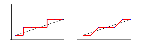

Линейная интерполяция методом оценочной функции. Думаю, не мне тебе рассказывать что это такое :)

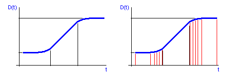

Расскажу теперь, как мне видится возможность эффективно использовать твой контроллер.
Допустим есть некая линейная траектория в координатах XY, конвертированная в координаты приводов картезианской машины (привода параллельны осям) - это тоже линейная зависимость. Но во времени это не должны быть линейные зависимости - добавив только лишь разгон/торможение, получим уже совсем кривую:
Круговая интерполяция в координатах приводов и времени еще более веселая загогулина. А в случае некартезианской машины это вообще непонятные кривули. Еще хотелось бы и lookahead и контроль подачи...
Так вот, предлагается следующее - РС-программа производит расчет подобных сложных траекторий, находит в них кусочную линейность (второй график) и данные об этих кусках передает контроллеру.
Что это дает? Возможность не усложнять жизнь контроллеру, умеет он линейную интерполяцию делать и хорошо. Траффик через порт при кусочно-линейной интерполяции ожидается на пару порядков меньше, чем в случае с LPT-мостом, когда должен передаваться каждый шаг.
Т.о. на РС высвобождается время для подготовки траектории. Контроллер, как ему и положено, обеспечивает равномерность шагов ну и обрабатывает входные данные.
Horeen писал(а):Линейная интерполяция методом оценочной функции.

Прикольно, забил в поисковик (хотя в принципе знаю шо це таке) и нашел пару офигенных книг и лекций по ТАУ.
Вобще-то взято из одного тобой же выложенного ПДФа :)

Может я не слишком понятно объясняю идею, давай еще раз попробую:
Итак, мы видим что одними прямыми не обойдешься. А в контроллере у нас есть линейная интерполяция, так давай все что кривое (а кривое реально все, во времени) разбивать на отрезки прямых. Т.е. кадр G0 или G1 будет представлять из себя эдакую (не особо маленькую) пачку пакетов твоего протокола, некоторые отрезки короткие (на разгонах/торможениях), а некоторые длинные (см второй график), там, где нужная скорость уже набрана, а некоторые могут быть совсем короткими, буквально два-три шага. Это может быть, ну скажем, 300мкс, а то и меньше.
Понимаешь, зачем буффер?
Даже между кадрами паузу делать нельзя - пауза на общение компа с контроллером - это значит что моторы в этот момент должны быть остановлены. Сам алгоритм (это даже не алгоритм, а система) LookAhead, предназначен для минимизации остановок моторов между кадрами. Т.е. если будут задержки, весь его смысл будет потерян.
Я могу предположить что это, возможно, выше сил маленького контроллерчика, выполнять интерполяцию, рулить моторами и общаться с компом. Тут уж надо взвешивать что реально сделать а что нет. Ну и как-то корректировать разработку.

Кстати, хотел спросить, твоя реализация как шагает, ступеньками или есть одновременные шаги?
Ступеньками. Переделаю на днях. Трохи времени выиграется на этом.
