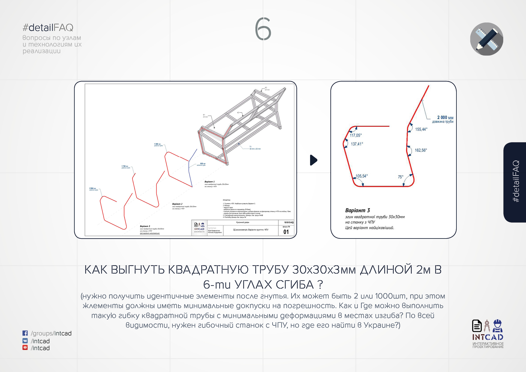

Друзья, привет. Решил согнуть трубу 30х30х3 в 6-ти местах. Сам с Киева, ищу где можно выгнуть такую деталь в Украине. Кто стыкался, подскажите, пожалуйста, кто такое деталет? Ранее не стыкался с гнутьем на станках с ЧПУ, есть маса вопросом. Кто ориентируется в вопросе, помогите развеять мифы и сконцентрироваться на фактах.
Суть вопроса:
06. КАК ВЫГНУТЬ КВАДРАТНУЮ ТРУБУ 30х30х3мм ДЛИНОЙ 2м В 6-ти УГЛАХ СГИБА ?
(нужно получить идентичные элементы после гнутья. Их может быть 2 или 1000шт, при этом жлементы должны иметь минимальные докпуски на погрешность. Как и Где можно выполнить такую гибку квадратной трубы с минимальными деформациями в местах изгиба? По всей видимости, нужен гибочный станок с ЧПУ, но где его найти в Украине?)

Тонкую трубу можно гнуть на установке для формирования арматуры для железобетона , в Калуше
есть такая .

wilkilozki,
Могу узнать на одном предприятии.
Технически, они смогут сделать (большая вероятность), но из опыта знаю, там нужна серьезная партия.
Постановка задачи :
- сейчас 10 шт, а "миллион" - завтра, не проходит.
Если актуально, сообщите свою эл. почту, попытаемся что-то сделать.

По поводу мифов :
Скорее всего, оборудования именно с ЧПУ для таких задач врядли найдете.
Такие детали, делаются на универсальном гибочном оборудовании, требуемая точность и повторяемость обеспечиваются грамотным техпроцессом и изготовлением спецоснастки (это к вопросу про серийность).
Ну и опыт работы подрядчика - тоже намаловажный фактор.
