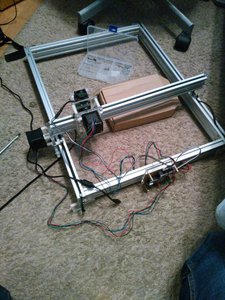

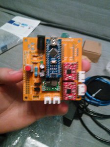

ко мне пришел китайский гравер 2.5 вт, 400х500мм
решил я работать на нем через программу BenBox. Все установил, прошил. Запускаю - оси х и у идут хорошо, а лазер не работает! только точка фонарика светит и все! ПОМОГИТЕ!
Re: Вопрос по программе BenBox! Прошу помощи магистров!
Andrewshaa писал(а):ко мне пришел китайский гравер 2.5 вт, 400х500мм
Выложи фотки станка, что-бы понять схему подключения.

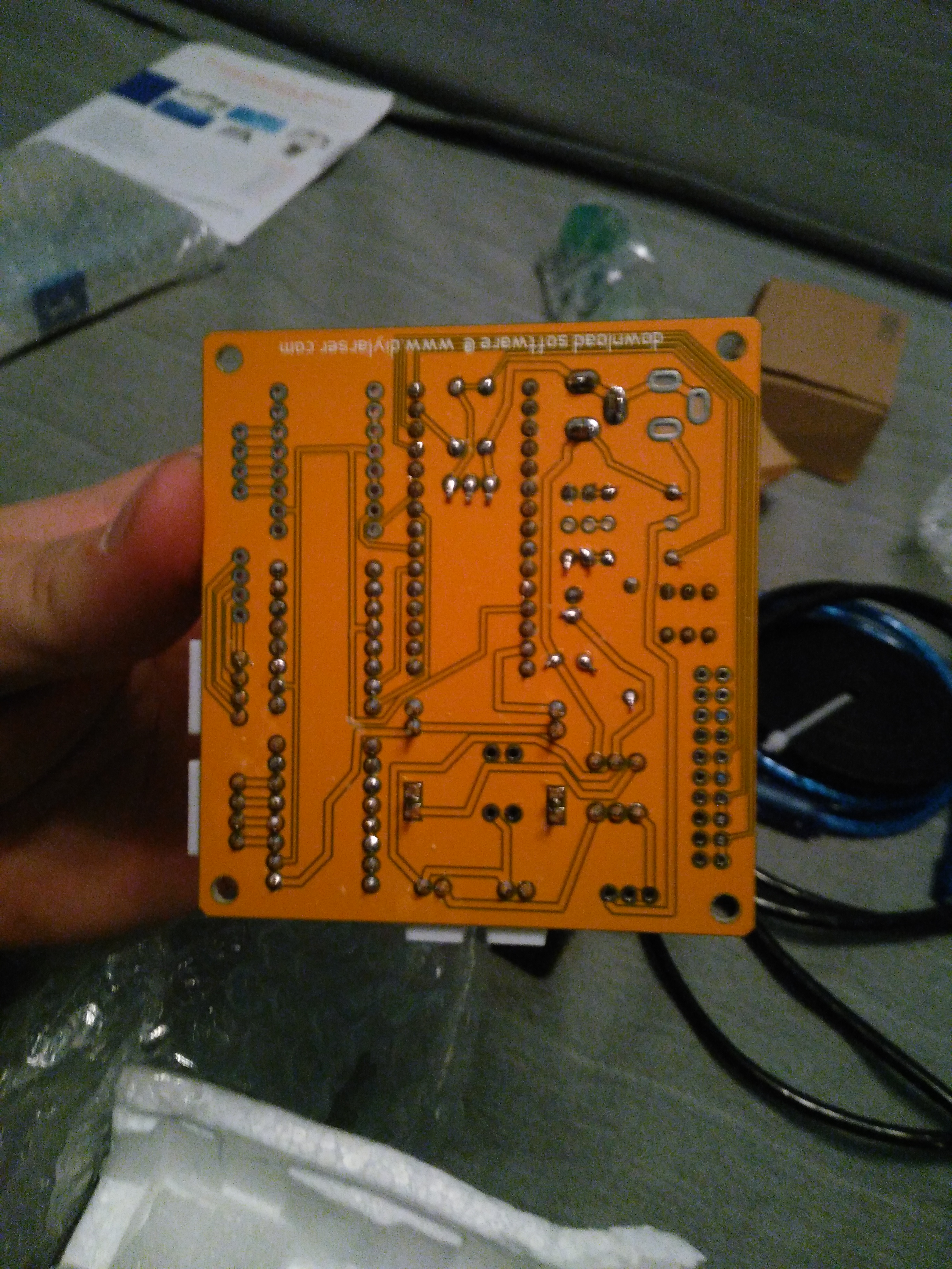

IMG_20161012_220056.jpg (14590 просмотров) <a class='original' href='./download/file.php?id=92683&mode=view' target=_blank>Загрузить оригинал (3.78 МБ)</a>
IMG_20161012_220041.jpg (14590 просмотров) <a class='original' href='./download/file.php?id=92684&mode=view' target=_blank>Загрузить оригинал (4.63 МБ)</a>

перепрошил я на Grbl, установил universal gcode sender, залил тестовую .nc , ШД идут, лазер молчит

1 контроллер и плата управления один в один.
2 с прошивкой grbl 9j в родной программе работает без проблем Engraver master
3 ставлю Бенбокс прошиваю прошивкой като нано лх вроде движки крутят лазер не включается
4 вернул обратно на грбл все работант нормально
5 опять в бенбокс прошил прошивкой за 15 год что то на 0606 заканчивается нефига вообще не работает
что где посмотреть чтобы заработало и будет ли мощность лазера на этом железе регулироваться?

частично заработало на прошивке ноно лм или лх не помню точно. но работает каряво при прожиге лазер включается на полную мощь и жгет без остановки при прицеливании тоже ставит точку мощность лазера не поддается регулировке кто нить поможет или все лечится только переделкой платы управления
