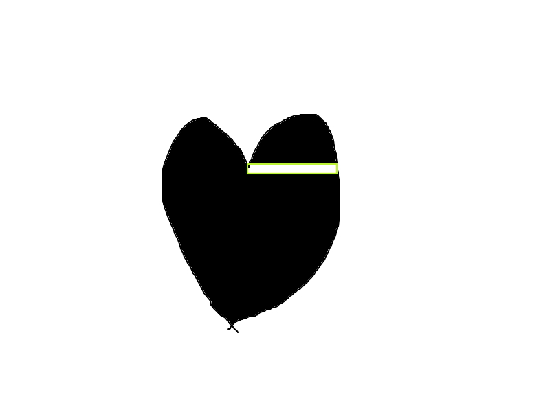

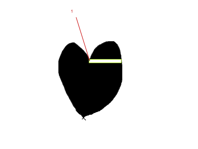

Доброго времени суток! Столкнулся с проблемой..
Фрезер (можно сказать что самопальный) при обработке по растру оставляет полосы в местах *перехода*.
Проходя часть изогнутого рисунка всё ровно, но вот после возврата к точке *дорисовки* видно мелкую полоску как бы недорисовки ;(
Диаметр фрезы уже сделал чуть меньше в настройках дабы он это место захватывал, всё равно полоска остается.
Учитывая что используется при выборке в золоте и серебре - очень критичная мелочь... (
Добавлюсь - люфта исключаем, точность 0,01мм соблюдается

Софт: арткам, вырезает через Pronterface или же непосредственно из памяти аппарата.
Сам аппарат http://www.cnc-club.ru/forum/viewtopic. ... 5&p=233386 (история моего знакомства с ЧПУ :hehehe: )
Фото изделия в данный момент выложить не могу. Попробую объяснить понятнее ;)

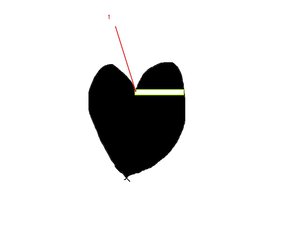

1. Фрезер выбирает по растру снизу вверх ( на примере *сердечка*) по оси Х.
2. Доходит то места *раздвоения * объекта
3. Продолжает выбирать левую часть рисунка.
4. возвращается к точке *1*
5. продолжает выборку правой оставшейся части рисунка
6. Делает обводку по контуру и ровняет края.
7. В месте где обозначено зеленым оставляет полосу непрореза.
Получается что после возврата в точку *1* фреза встает чуть выше по У чем выбрано и тем самым оставляет заметный след на изделии.
Фреза - или же шарик 0,3/0,6мм или же алмазный конус или же торцевая 0,8мм. Роли не играет.
Шаг по осям 0,01мм (минимальный его шаг)
Пройти отдельно по месту непрореза не вариант, так как будет видно разницу (работа с драгметаллами) между основной выборкой и выборкой отдельного прохода ( матовость уже не та будет)

А какова ширина непрорезаемого участка? На сколько по Y не доходит до точки возврата? А если задать растр по Y?
Что Арткам показывает в траекториях и на симуляции?
Сергей Саныч писал(а):А нет ли люфта по Y?
В первом посту написано, что люфты исключены :) Да и тогда весь второй участок сдвигался бы по Y вверх, наверняка это было бы заметно.

Да, я склонен к тому же мнению что именно софт рассчитывает поставить фрезу в точку чуток повыше.
Ширина непрореза примерно 0,01. Но это ОЧЕНЬ сильно видно и руками это не подправить ...
Но софт же расчеты делает исходя из диаметра моей фрезы. А она и так уже *заужена* дабы он чуть чуть *вылезал* за заданные координаты и тем самым уменьшал эту полоску. Но сильнее заузить не могу, у меня тогда на мелких рисунках сливаться начнет всё.
Вопрос как сказать арткаму чтобы он на пару полосок ниже начинал вторую часть рисунка резать (

Kitozavr писал(а):Ширина непрореза примерно 0,01
О как, я-то думал там пол-миллиметра как минимум :) Тогда может быть это действительно люфт по Y?

Сергей Саныч писал(а):Это зависит от того, что ТС показал на рисунке. Похоже, что это не результат реальной обработки, а условный набросок от руки, чтобы схематично показать проблему.
Конечно же это схематичный рисунок ;) Но люфты ТОЧНО исключаем так как орнамент с деталкой в 0,01 режет идеально по 10-15 прходов подряд. Можно даже вернуть в 0 точку, ВЫКЛЮЧИТЬ двигатели, выключить ВЕСЬ аппарат ( исключить люфт в двигателях) а затем включить и он снова попадает в этот микрон по всем осям.
скорость врезания, скорость хода, ускорения по осям.. всё уже пробовал на много раз (

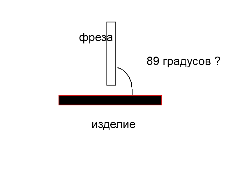

:lol: мне вот интересно... а КАК радиус скругления вычислять?))) А не может ли у меня просто он отличатся? От заявленного для фрезы... арткам же берет в расчет как полагаю то что при заглублении на 0,05мм ширина моей фрезы бодет больше чем при прорезке на 0,01 по Z? Или моё предположение неверно?
И еще одна мысль которую мне нет возможности замерить...
Нет ли искажения в угле между столом и фрезой... А то если фрезу наклонить она же малость характеристики то изменит.

Я как понимаю без фотографии изделия всё застопорится.. завтра попробую сфотать на хороший аппарат и показать что меня там не устраивает.
Ну и попробую поколдовать с радиусом скругления... .
Одна просьба:
Прокомментируйте идеи о:
1. Неверный угол наклона между изделием и фрезой и как следствие искажение параметров фрезы относительно рассчетного кода в арткам.
2. Неверно задан угол скругления для фрезы и софтинка считает что там где непрорез - должно было выбраться краем фрезы ( которого там физически нет)
Re: полосы при обработке по растру
Kitozavr писал(а): Но люфты ТОЧНО исключаем так как орнамент с деталкой в 0,01 режет идеально по 10-15 прходов подряд.
Это не говорит об отсутствии люфтов. Они проявляются одинаково на каждом проходе. А вот если начать обрабатывать в противоположном направлении - тут люфты и вылезут.
Выложите фрагмент G-кода, где это проявляется.

весь код - строка 2628 - возврат в точку *дорезки* второй части квадрата
http://floomby.ru/s2/ygkeer само *изделие* к примеру.
Насчет запуска против в обратном направлении - тот же самый рисунок сделать поверх попутного ?
1889 строка в коде - точно такая же высота по Y - так что по коду фреза возвращается на ту же самую высоту....

1605 даёт точность перепозиционирования 1,5-2 сотки новая. 3-4 сотки побитая жизнью. Лечится двойными гайками, настроенными.
Т.Е. точность перпозиционирования сгоняется примерно в сотку.
Попробуйте этот код. Добавил выборку люфта "перебегом" на 3 десятки вниз и возврат на нужную позицию.
