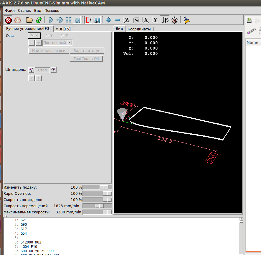

Сделал gcode в blendercam. Пытаюсь загрузить в linuxcnc. Получаю сообщение "Bad character % " (в строке, в которой находится этот знак). Убираю знак - получаю сообщение "нет знака %".
Что сделать?

выложить сюда код
может в конце нет M2(или M30)

Не хочет открывать файл. Сначала жалуется на % в третьей строке. Если убрать - жалуется на % в конце. Если убрать % - жалуется, что нет % в конце.
Сообщения: 8167
Репутация: 1589
Re: Bad character %
Сообщение nkp »
G21
G90
G17
G54
S12000 M03
 G04 P10
G00 X0 Y0 Z9.999
G00 X14.364 Y16.806

Выделение_081.png (2650 просмотров) <a class='original' href='./download/file.php?id=92287&mode=view' target=_blank>Загрузить оригинал (69.81 КБ)</a>
