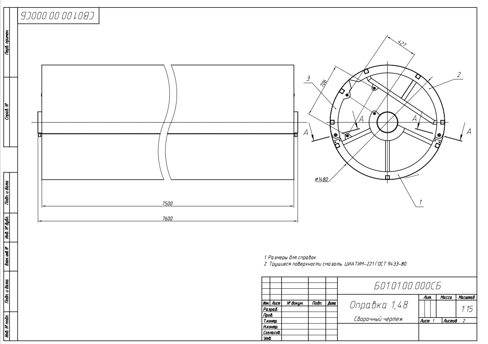

Приветствую, уважаемые.
Наша цель запустить намоточный станок для стеклопластика. На подобии вот этого - https://youtu.be/9ecb3O_60jQ
Купить готовый отечественный не позволяют финансы.
На китайский и денег тоже не хватит и желания нет.
По этому решено делать самим.
Основная задача - намотка в полностью автоматическом режиме и получение стабильной толщины и качества.
Все достаточно просто по сравнению с тем, что вы тут обычно обсуждаете.
- Вращается оправка (барабан) длиной 7500мм и диаметрами от 1000 до 3600мм. Вес самой большой 8000кг уже с намотанным изделием. Оправка имеет центральную ось диаметром 273мм. Через нее и передается вращение всей оправке.
- В зависимости от диаметра оправки скорость вращения регулируется от 2,5 до 9 об/мин, тк нитетракт способен пропускать через себя только 30м нити в минуту.
- Вдоль нее ездит каретка с нитепропиточным трактом. Вес нитетракта 100кг. Он создает натяжение нитей в 1000кг!
- Нить пропитывается и наматывается на оправку
- Смола полимерезуется
- Оправка складывается и снимается готовое изделие.

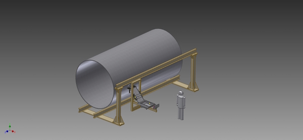

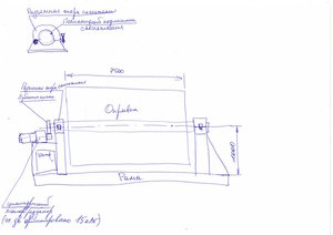

Чертежи, фото, видео станка:

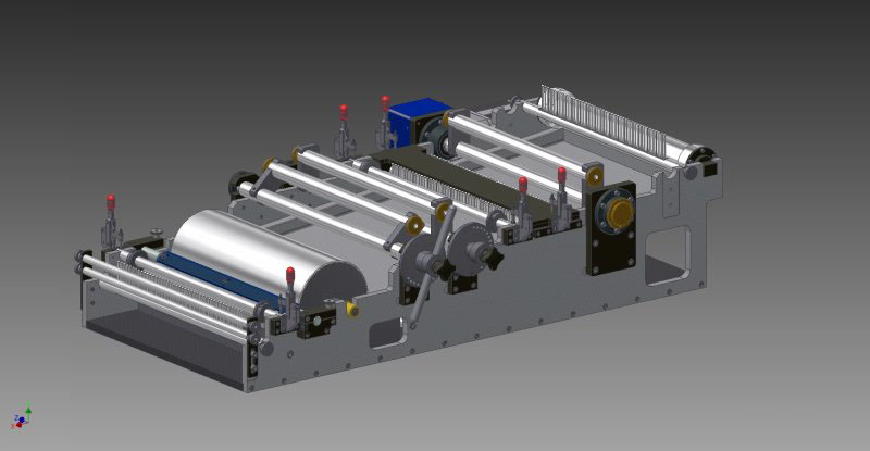

Схематично как все расположено Нитетракт Ну и компоновка самой станины Что сделано:
1. Сделаны все чертежи оправок и частично сварены.
2. Приехал готовый нитетракт
3. Подобран двигатель (тут есть сомнения)
4. Есть наброски схемы как и чем двигать каретку с нитетрактом (тут тоже есть сомнения)
5. С самой станиной, думаю, у проектировщика особо вопросов не возникнет. По моему все предельно просто.
Вопросов много:
Начнем с механики:
1. Есть желание заменить подшипниковый узел на люнет. Типа такого http://lunet.243.ru
Это позволит нам быстро и просто снимать/ставить оправки. А это нужно будет делать по 2 раза в день.
Нагрузки он выдержит, но лично меня смущает то, что он может со временем просто протереть ось оправки своими роликами.
Проектировщик пока изучает возможность его использования.
2. Как лучше передать вращение от редуктора к оправке. Сейчас пока остановились на зубчатой передаче. Мне не нравится эта идея из-за пыли и возможного попадания смолы. Но это позволит быстро менять оправки. Какие еще могут быть удобные, бюджетные варианты кроме фланца и зубчатой передачи?
3. Перемещение каретки. Так как на нее еще действует боковая сила в 1000кг, то какие лучше использовать направляющие? Какие лучше использовать ролики? Опять же возможно попадание смолы.
4. Двигать нам предлагают это все по Рейке зубчатой 30x30x3000 М3. Рейки предлагают пускать параллельно две и вал от редуктора пропускать

Действительно все просто 8 тоннskv писал(а):Все достаточно просто по сравнению с тем, что вы тут обычно обсуждаете.
Видел такой барабанчик с толщиной стенки примерно 30мм. Чтобы такой барабанчик не сложился уже готовый внутри вставляется "колесо со спицами".
Ось опереть на два вращающихся ролика и прижать сверху третьим.skv писал(а):1. Есть желание заменить подшипниковый узел на люнет. Типа такого http://lunet.243.ru

Смотрел параметры /фото нитетрактов. Есть на 400-600кг.Сергей Саныч писал(а):А действительно требуется такое усилие натяжения нитей? Вон в видео два китайца не спеша топают. Там явно натяг на порядки меньше.

Не совсем понятно как у вас оправки выглядят. За что можно вращать. Иль чертежик или фото.skv писал(а):Короче опять ничего не понятно...

Пока просто есть центральная ось 273мм. Пока не решено как ее будем вращать: фланец, зубчатая передача, цепь или еще как-то.aftaev писал(а):Не совсем понятно как у вас оправки выглядят. За что можно вращать. Иль чертежик или фото.skv писал(а):Короче опять ничего не понятно...

Только в реальности ось выходит по краям на 1000мм пока.skv писал(а):Пока просто есть центральная ось 273мм. Пока не решено как ее будем вращать: фланец, зубчатая передача, цепь или еще как-то.aftaev писал(а):Не совсем понятно как у вас оправки выглядят. За что можно вращать. Иль чертежик или фото.skv писал(а):Короче опять ничего не понятно...
