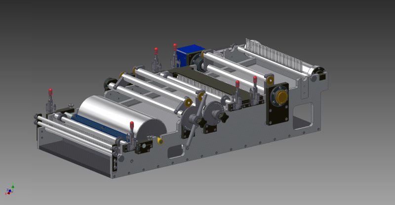

Чертежи, фото, видео станка:
Схематично как все расположено
3600.jpg (79020 просмотров) <a class='original' href='./download/file.php?id=92233&mode=view' target=_blank>Загрузить оригинал (47.15 КБ)</a>
Нитетракт
нитетракт.jpeg (79020 просмотров) <a class='original' href='./download/file.php?id=92234&mode=view' target=_blank>Загрузить оригинал (19.95 КБ)</a>
Ну и компоновка самой станины
IMG_2754.JPG (79020 просмотров) <a class='original' href='./download/file.php?id=92235&mode=view' target=_blank>Загрузить оригинал (59.47 КБ)</a>

5. С самой станиной, думаю, у проектировщика особо вопросов не возникнет. По моему все предельно просто.

Видел такой барабанчик с толщиной стенки примерно 30мм. Чтобы такой барабанчик не сложился уже готовый внутри вставляется "колесо со спицами".

skv, когда нить в барабане заканчивается что делается? Останавливается процесс и нитки связываются узелком?

aftaev писал(а):skv, когда нить в барабане заканчивается что делается? Останавливается процесс и нитки связываются узелком?
Нитка завязывается узелком, нитетракт разбирается и в ацетон, а оправка продолжает вращаться еще пару часов под инфракрасными лампами.

Нитетракт 01.jpg (78699 просмотров) <a class='original' href='./download/file.php?id=93015&mode=view' target=_blank>Загрузить оригинал (51.77 КБ)</a>

Чем меньше связующего в стеклопластике, тем он качественнее. Соответственно нужно хорошо отжимать нить. От сюда и натяжение. Есть нитетракты на 30-40 нитей. А у нас на 80 ))
Вот и набежала тонна. Но это максимальная величина. При необходимости мы всегда можем эти 1000кг понизить хоть до 100кг. Увеличив время работы или уменьшив пропитку.
