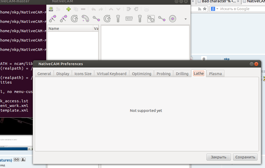

перед етим хотел бьй знат - для токарной работает ?nkp писал(а):скачать архив можно
http://www.cnc-club.ru/forum/viewtopic. ... &start=700
#709 Сообщение dinkata » 14 мар 2016, 10:33
Nick писал(а):
Попробуй нажми на "+"
дает три возможности : Cutting ; Threading : Tool
нажимаем Cutting дает только Face и Cutting params .
Nick писал(а):
меню Add.
тоже как и +

dinkata писал(а):для токарной работает ?

и на Debian Linuxcnc2.7 ругаетсяnkp писал(а): на 12.04 первый скрипт ругается на 19 строку
хххх@хххх:~/NativeCAM-master$ ./ncam_setup
./ncam_setup: line 19: синтактична грешка в близост до неочакваната лексема „fi“
./ncam_setup: line 19: ` fi'
- Мастер
- Сообщения: 8167
- Зарегистрирован: 28 ноя 2011, 00:25
- Репутация: 1589
- Контактная информация:
Re: NativeCAM (Features)
ну вот так сделай
(один раз запусти - не больше))
сделал по инструкцииraddd писал(а):Добавил установку в вики.
http://www.cnc-club.ru/wiki/index.php/N ... M_LinuxCNC
точно по инструкции - не получилось.
сначала выполнил команду ncam -i PlasmaN.ini -c plasma
все шло как по инструкции, но конфигурация не запустилась (обругалась на gmocappy) а у меня axis
ладно, стер конфиг, скопировал заново
дал команду ncam -i PlasmaN.ini -c plasma -t
вроде прокатило, конфигурация запусилась, новая вкладка NativeCam появилась. Но... в ней пусто.
из под командной строки КАМ запускается.
где поковырять?
