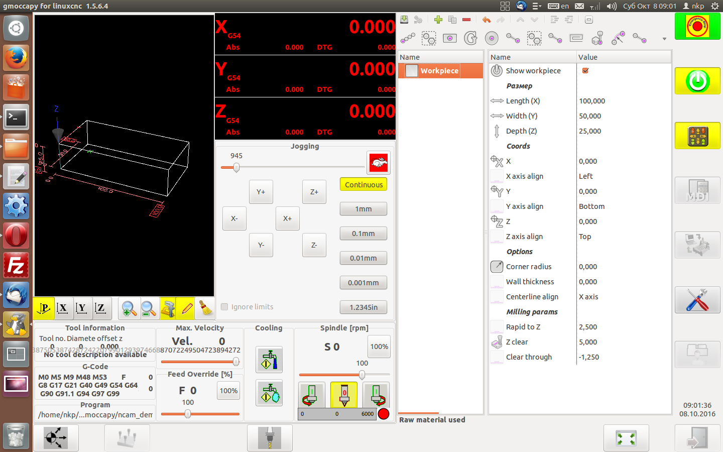

Сообщения: 8167
Репутация: 1589
Re: NativeCAM (Features)
Сообщение nkp »
для работы с Lcnc нужно запустить скрипт :
./ncam_setup
он делает две вещи - создает ссылку на ваш файл ncam.py в папке с компонентами gladevcp,
и запускает файл ncam_setup2.py,который в свою очередь прописывает ncam в XML фалы gladevcp
то есть в принципе ,если что то не идет ,то завсегда это можно просто прописать "вручную"))

теперь можно взять в папке NativeCAM-master/configs примеры конфигураций ,положить себе в ~/linuxcnc/configs
и обычным способом запустить
Рабочее место 1_079.png (21511 просмотров) <a class='original' href='./download/file.php?id=92236&mode=view' target=_blank>Загрузить оригинал (307.36 КБ)</a>

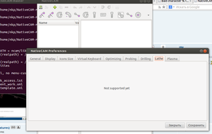

Сообщения: 8167
Репутация: 1589
Сообщение nkp »
dinkata писал(а):для токарной работает ?
Выделение_080.png (21509 просмотров) <a class='original' href='./download/file.php?id=92237&mode=view' target=_blank>Загрузить оригинал (93.36 КБ)</a>

dinkata
Сообщения: 1018
Репутация: 391
Настоящее имя: Диньо
Откуда: Болгария
Сообщение dinkata »
nkp писал(а): на 12.04 первый скрипт ругается на 19 строку
и на Debian Linuxcnc2.7 ругается
хххх@хххх:~/NativeCAM-master$ ./ncam_setup
./ncam_setup: line 19: синтактична грешка в близост до неочакваната лексема „fi“
./ncam_setup: line 19: `  fi'
что делается ?
