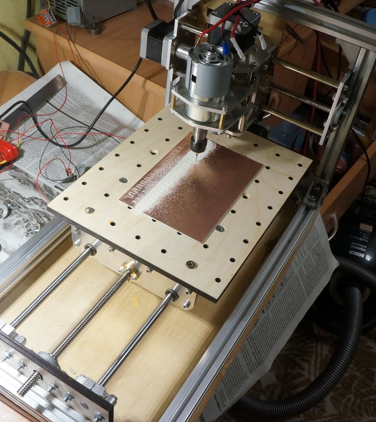

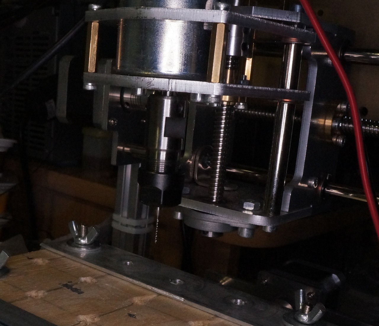

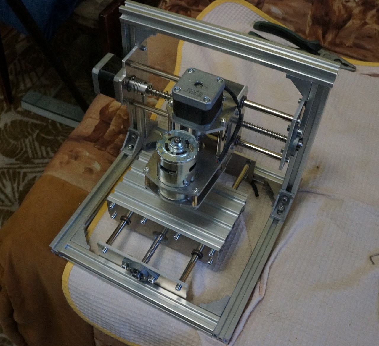

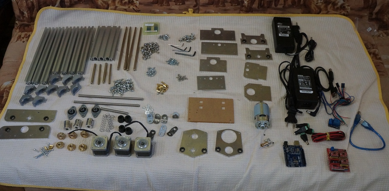

Купил небольшой фрезерно-гравировальный станочек для гравировки и сверления печатных плат
Ход по осям: 130х110х45мм
Точность обработки: 0.1мм
Максимальная скорость перемещения: 600мм/мин
Мощность двигателя шпинделя: 80Вт (24В)
Патрон шпинделя: 3.125мм
Рама: Алюминиевый профиль 2020
Рабочий стол: Алюминиевый профиль 2080 шириной 150мм
Фланцы: Сталь 4мм
Контроллер: Arduino UNO с Cnc Shield и тремя драйверами шаговых двигателей A4988
Рабочее поле:
110x130x45
после модернизации
290х130х45
Обрабатываемые материалы:
Фанера, гетинакс, тектолит (печатные платы), пластик
Чертежи, фото, видео станка:
Такой набор "Сделай сам" Подробно по сборке:
http://samopal.pro/cnc1/
http://samopal.pro/cnc2/

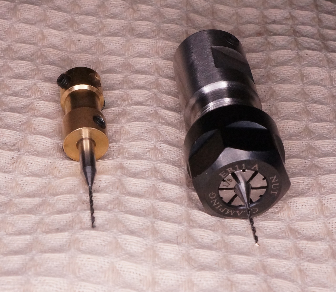

Патрон купил под цангу ER11 http://samopal.pro/cnc3/

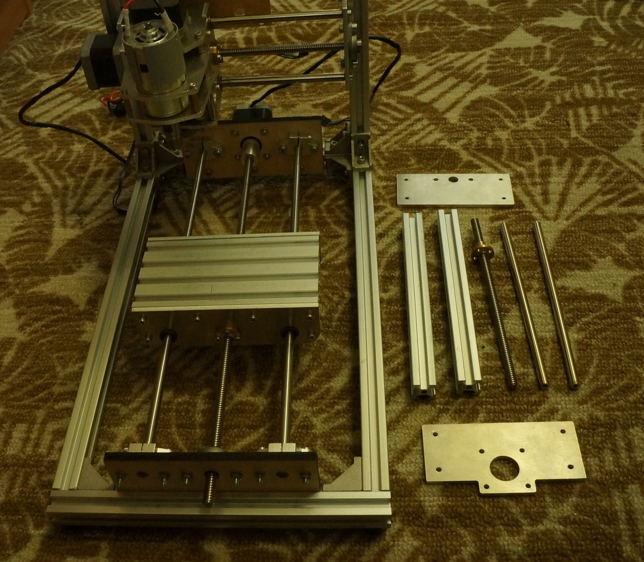

Модернизировал по оси до 290 (профиль, направляющие, червяк 400мм) http://samopal.pro/cnc4/

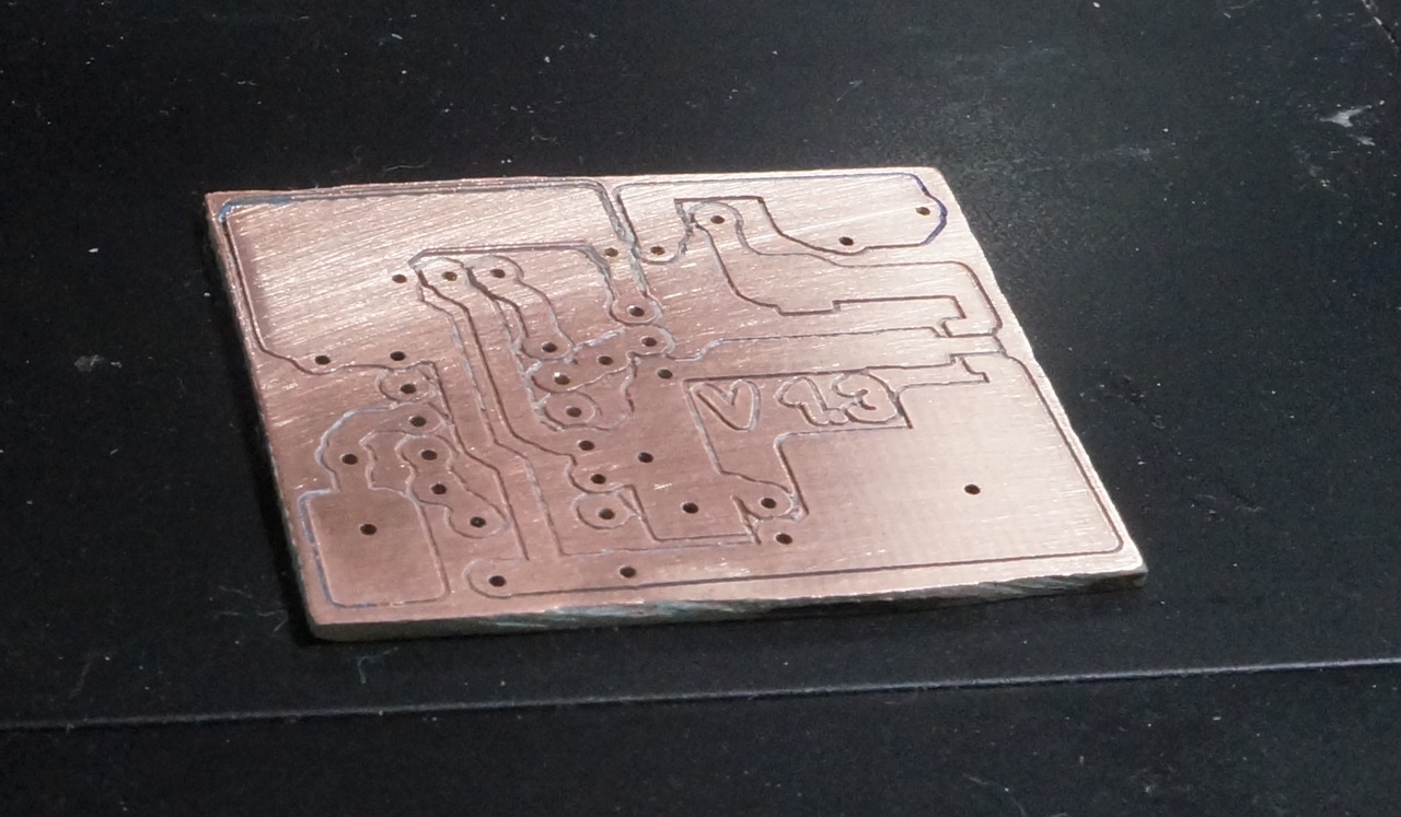

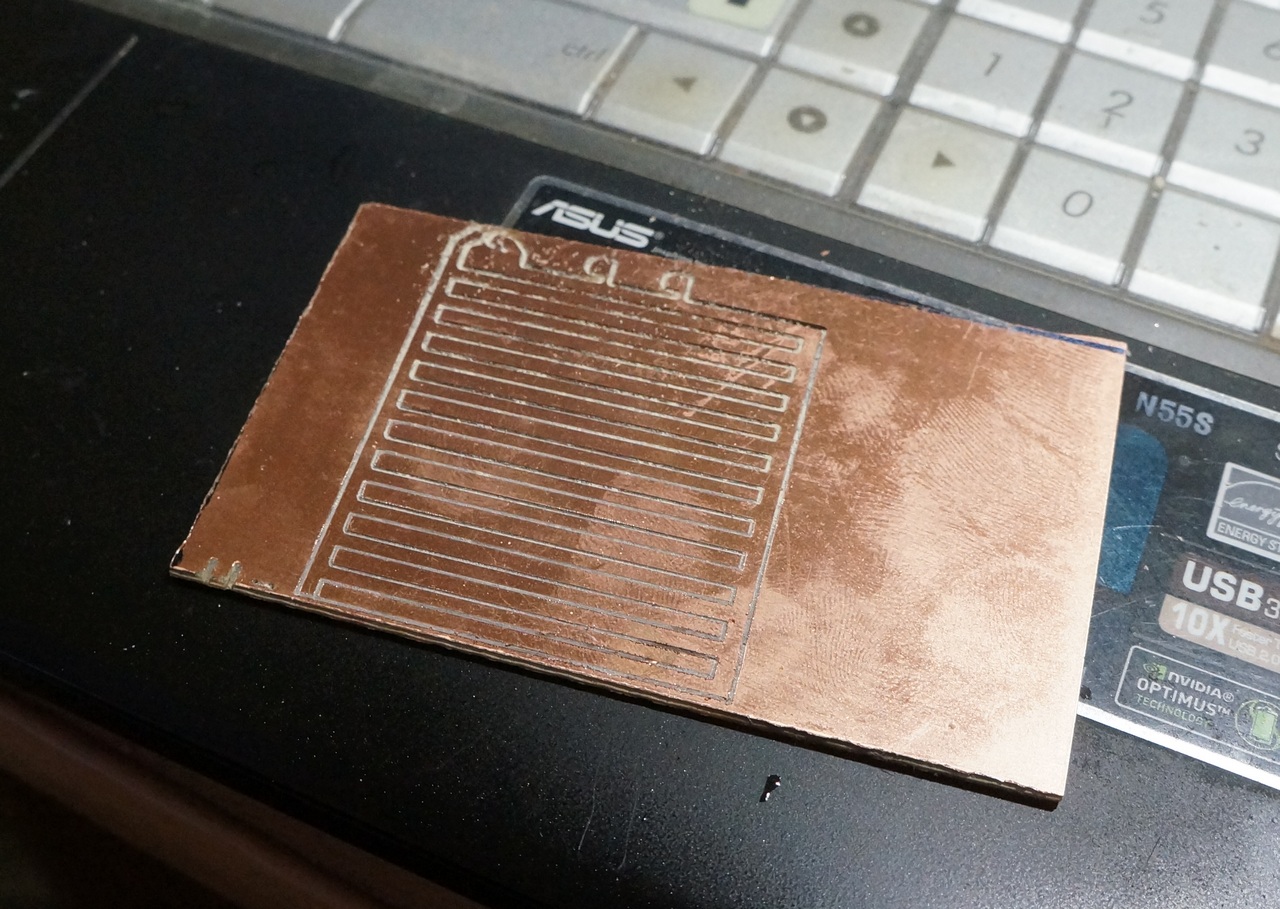

Примеры изделий (фото):

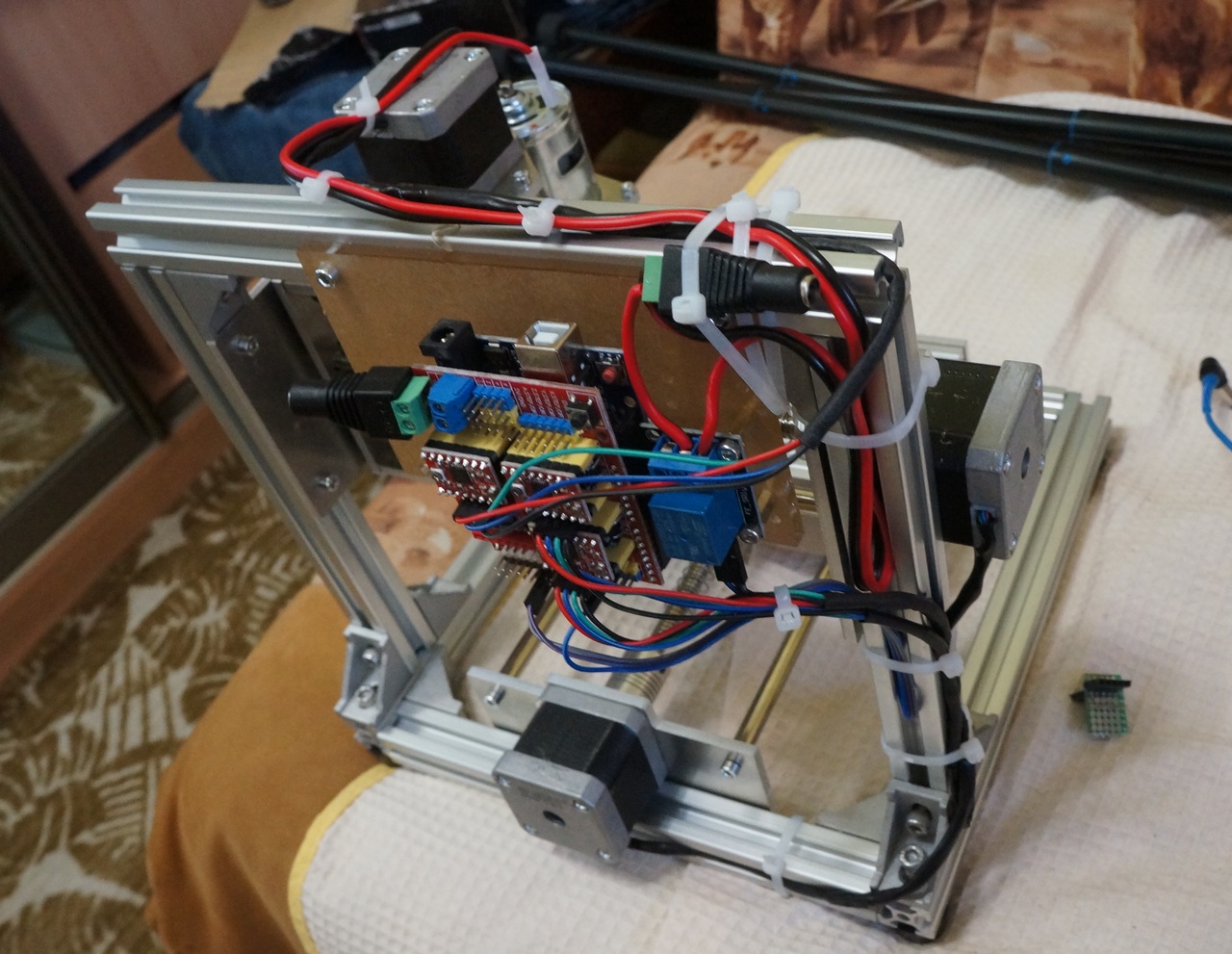

В основном печатные платы Проблемы, вопросы:

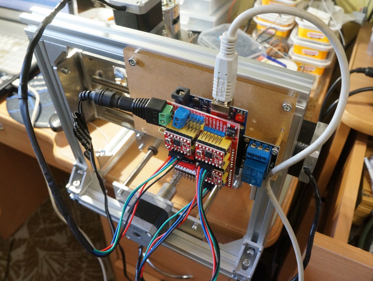

1. Периодический сбой программы, видимо от электрических помех.
Все провода на шпиндель и шаговики убрал в экраны, экраны посадил на землю.
На провода посадил ферритовые колечки.
Заменил драйвера на DRV8825
Посадил кондеры по питанию, элетролиты на 1000мкФ и керамику на 0.1
Периодический сбой остался.
2. Хотел посадить шаговики на 24В (изначально питаются от 12В). Идут пропуски шагов. Так как даташита не нашел, как подстроить драйверы чтобы движки работали от 24В ? Может имеет смысл оставить на 12В?
3. Хочу уменьшить люфты
Есть ли дешевые ШВП, которые можно сюда поставить?
Есть ли недорогие линейные потшипники, которые можно сюда воткнуть без значительной переделки
[Ориентировочный бюджет:
$250

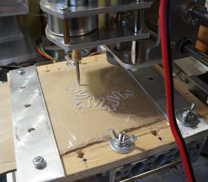

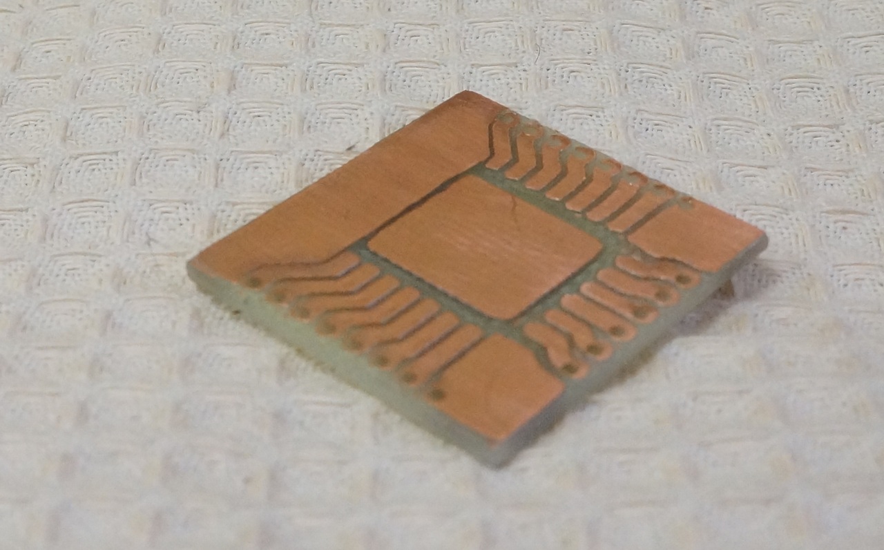

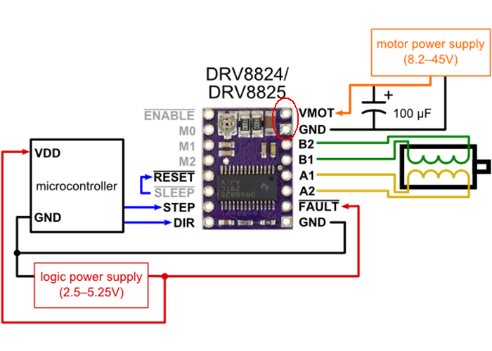

1)
Есть радиаторы на драйверах?
Какой ток выставлен?
Мои уходили в защиту от перегрева (радиатор отвалился а ток был выставлен почти на максимум) и получал пропуск шагов по одной оси периодически.
2) Если очень хочется, то контакты перепаиваешь на верх и подаешь на них 24в.
Мой без проблем работает и от 12В.

Ток выставил 1.7А Хотя даташита на свои моторы не нашел.xenon-alien писал(а):Есть радиаторы на драйверах?
2)
Обмотки там 15,2 Ом
Видимо великоват. От 12В номально работает, а от 24В пропуски
Радиаторы приклеил на суперклей. Теперь не отваливаются (разве что вместе с микросхемой отвалятся)

Каким методом?sav13 писал(а):Ток выставил 1.7А
Есть такая штука, как термо-клей для электроники, или двухсторонний термоскотч.sav13 писал(а):Радиаторы приклеил на суперклей. Теперь не отваливаются (разве что вместе с микросхемой отвалятся)
Суперклей не даст нужного теплоотвода и контакта для отвода тепла.

а если поконкретнее про "периодический сбой программы" - оно косячит в геометрии или вообще колом встает?

Там только один метод - установка подстроечником напряжения на его средней точке.xenon-alien писал(а):sav13 писал(а):
Ток выставил 1.7А
Каким методом?
Для DRV8825 Vref = Current Limit / 2
То есть порядка 0.85В на нем
На такой маленькой площади это все не держит и радиатор слетает. Вообще лоя этой микросхемы не особо важно, так как с корпуса все равно теплоотвод не важный, а теплоотводящая площадка снизу микросхемы и там специальная площадка на плате. Но радиатор туда не приклеешьraddd писал(а):Есть такая штука, как термо-клей для электроники, или двухсторонний термоскотч.

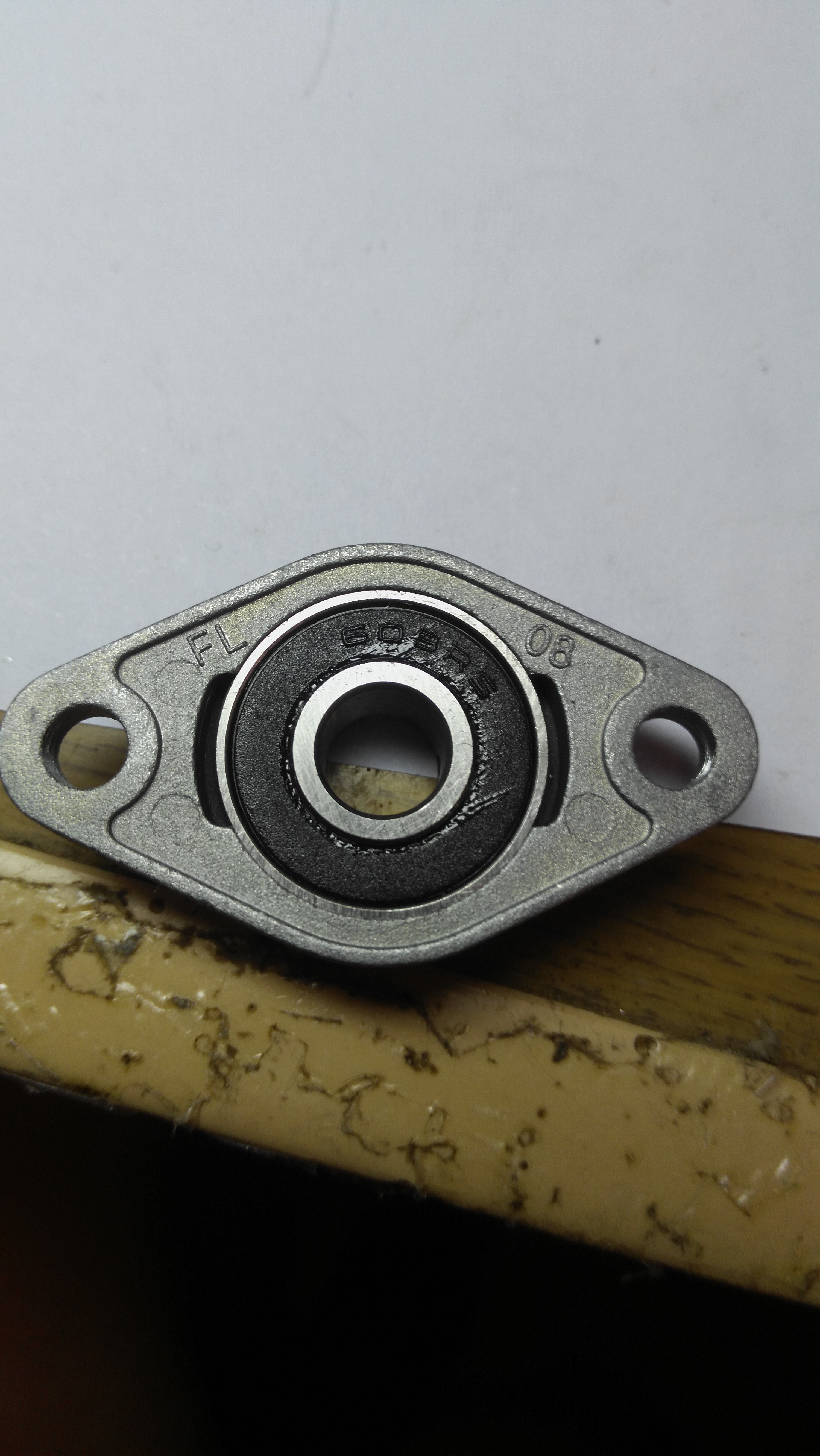

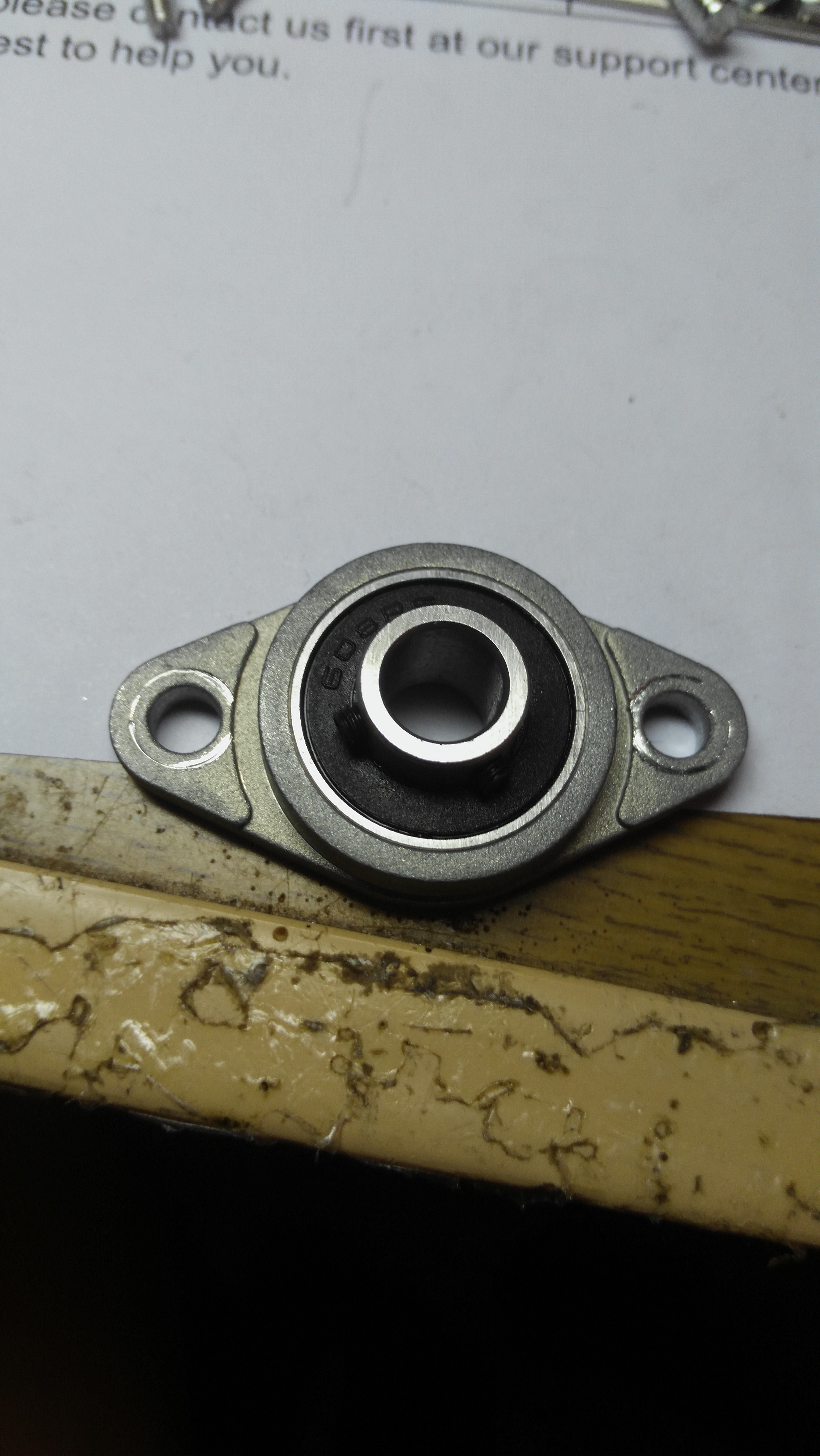

В этих потшипниках люфтов нет. Люфты продолбные в трапециодальной шпильке, которая на валу шаговика. Для шпильки с 2мм шагом ~0.1мм.xenon-alien писал(а):Алексей, верно ли что на таких подшипниках ( в которые у вас упираются винты ) осевой люфт по 0.5мм ?
Как вы тогда добиваетесь показанной точности?
Поперечные люфты в псевдлпотшипгиках скольжения. Напрягает только ось-Z под, когда под большой нагрузкой немного уходит фреза в сторону. При гравировке особых проблем нет
Колом встает. Очень похоже, будто на кнопку "Abort"" нажали или даже "Reset", так как после сбоя все оси по 0 в программе получаются, а в логе пишет, что нет связи с портом. Сегодня думаю еще с USB проводами поигратьсяarkhnchul писал(а):а если поконкретнее про "периодический сбой программы" - оно косячит в геометрии или вообще колом встает?

У меня такой же станок еще его не собрал, на подшипнике маркировка 608RS
фотки в догонку
фотки в догонку

Вылечилось заменой USB кабеля.arkhnchul писал(а):Колом встает. Очень похоже, будто на кнопку "Abort"" нажали или даже "Reset"
это больше похоже на комбинацию программных косяков grbl, сендера и гкода, чем на помехи. Сталкивался с таким на китайской лазерной выжигалке - временами оно точно так же вставало при гравировке растра (==кучи быстрых коротких команд). Вылечилось принудительным ожиданием ok от контроллера и прибиванием бодрейта порта.
аналогичные проблемы с аналогичным же решением:
https://github.com/grbl/grbl/issues/336
https://github.com/grbl/grbl/issues/444
Наверное, прибивание битрейта тоже помогло бы. Только всякие программы типа GRBL Control делают постоянный опрос статуса, чтобы красиво сверлышко рисовать на экране. Боюсь тормозить будет.
Теперь озадачен поиском ХОРОШЕГО USB A->B длиной 1.5м в экране, с ферритом и пр.
Выставил ток для шаговиков 1А при 24В. Пропуски прекратились. Шаговики греться стали значительно меньше. В общем, в правильном направлении двигаюсь

Запитал шаговые двигатели от 24В.Immortal88 писал(а): Может стоит повесить на них корпусный вентилятор запитанный через резистор?
Все равно там большая часть тепла отдается на полигоны платы.
Отрегулировал ток резисторами примерно до 1А.
Пропусков нет, движки особо не греются, драйверы тоже.
Заменил два драйвера на DR8825. (Хотел три, но один спалил неправильной установкой). У них микрошаг меньше, чем у A4988. Поэтому параметры 101-102 пришлось увеличить вдвое.

БП тот же что на двигатель или другой

Скоро буду делать и себе мод по Х до 290 или чуть больше.
С каким шагом резьбы брать трапеции?
Я хотел бы немного разогнать скорость фрезерования по Х, готов купить сразу же нему23 и переделать под них фланцы.
Потом эта шпилька и шаговик мигрирует на новый станок так что хочу подобрать их с запасом.

Re: Станочек с gearbest по пластику и текстолиту 130х110
Алексей
Подскажите где брали драйвера

Советую трапецию брать не больше 4мм/об (2мм 2-х заходная), больший шаг может уже подклинивать из-за большой силы трения. Но я не советую на нормальный станок переносить трапецию, лучше взять ШВП (или даже готовый набор из цилиндрических рельс и ШВП, он до 20тр будет стоить на приличное поле (примерно до 400-500 х 600-700 и 100-200 по Z), в соседних темах есть ссылки.Immortal88 писал(а):Скоро буду делать и себе мод по Х до 290 или чуть больше.

Я заказал себе такой стартовый набор сверл и фрез:
гравер 30
гравер 45 кончик 0.1 - для фрезерования плат по карте высот
кукурузы от 1.0 мм до 3.0 мм
кукурузы 0.8мм для раскройки, взял 10шт на случай если будут часто ломаться. Они стоят дешево, так что скорость раскройки текстолита буду ставить побольше.
сверла от 0.2 до 1.2 мм
сверла от 1.1 до 2мм
Крепежные отверстия Ф 3мм в платах буду сверлить кукурузой Ф3мм
Какие еще стоит купить?
Ладно, тогда потом возьму ШВП, а сейчас для апгрейда - трапецию 1мм. Сейчас увидел что у sav13 с 2мм были проблемы:
Шпильку с шагом 2мм взял для ускорения перемещения по более длинной оси Х. И напрасно. Данная шпилька имеет довольно большой люфт и дает большую нагрузку на мотор, из за чего тот ощутимо греется. В последствии перезаказал шпильку на 1мм
гравер 30
- sav13
- Новичок
- Сообщения: 10
- Зарегистрирован: 03 окт 2016, 19:00
- Репутация: 0
- Настоящее имя: Алексей
- Контактная информация:
https://ru.aliexpress.com/item/3d-print ... 44570.htmlurcda писал(а):Алексей
