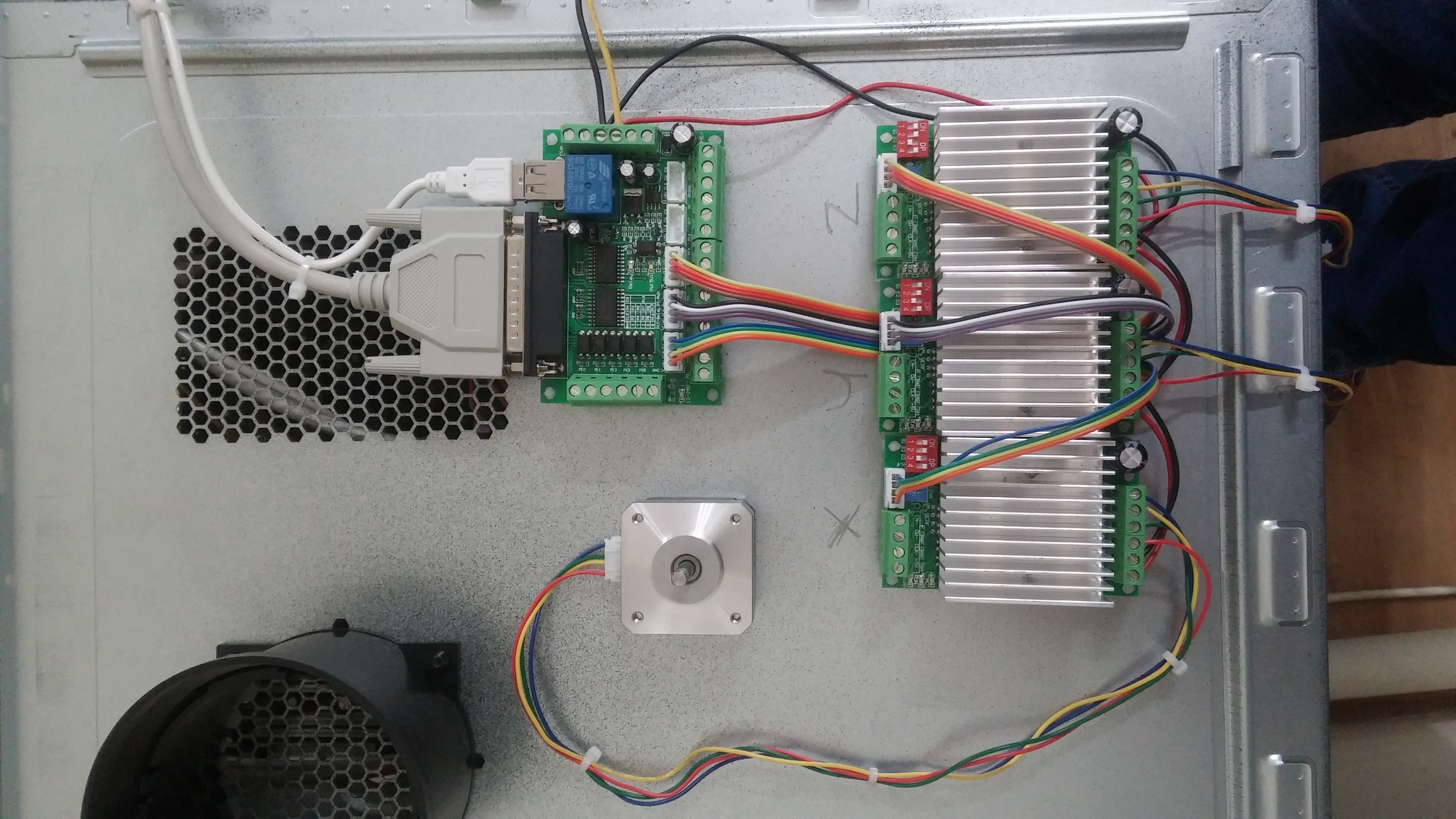

Всем привет столкнулся с проблемой подключения электроники к lpt порту. Установил чистую XP установил mach3 усановился драйвер без проблем.
Но проблема в том что шд стоит на месте и пищит.
Заказывал плату опторазвязки и драйвера на али. Драйвера tb6600
Плата опторазвязки шла в комплекте на 5 осей.
Между собой подключены через шлейфы (шли в комплекте)
Двигатель шаговый. 17HS2408
Все запитано на 12в от блока ПК. И +5в от usb.
При включение горят только красные леды на драйвере.
Фрезерный-станок-с-чпу-4-оси-комплект-TB6600-4-оси-mach3-драйвер-шагового-двигателя-контроллер-комплект.jpg (8769 просмотров) <a class='original' href='./download/file.php?id=91454&mode=view' target=_blank>Загрузить оригинал (64.22 КБ)</a>

А настройки мача ? Вы точно на нужных ножках импульсы подаете ? Есть что либо из тестеров проверить ? подойдет даже светодиод через резистор. И не вижу как вы подали питание на платы драйверов? оно есть вообще ?

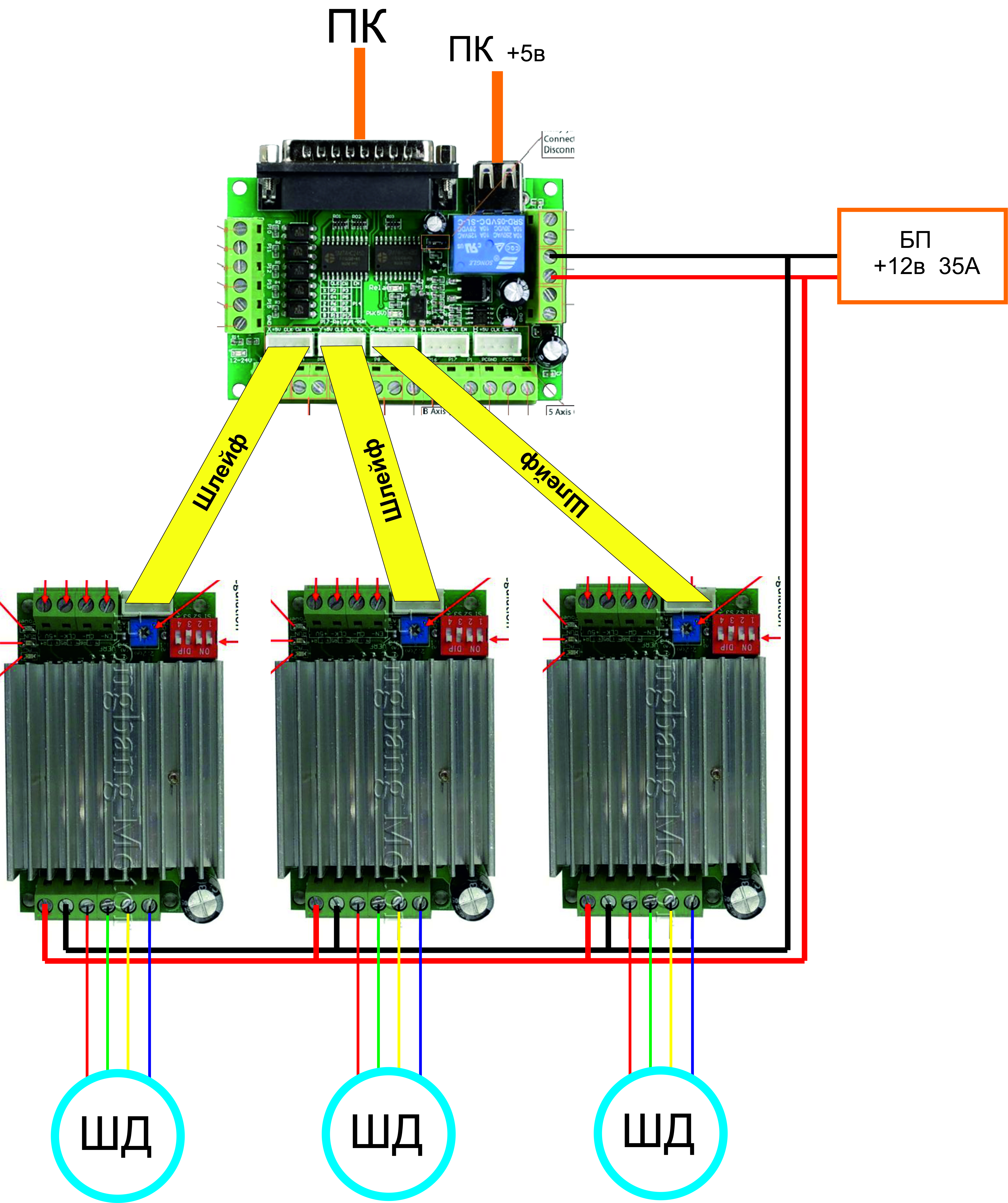

Здравствуйте, прикрепил схему по которой все подключал.
Mach3 настраивал по инструкции которая шла с драйверами.
возможно ошибка в настройках mach3.
схема.jpg (8735 просмотров) <a class='original' href='./download/file.php?id=91473&mode=view' target=_blank>Загрузить оригинал (12.22 МБ)</a>

А если встать тестером на выводы платы опторазвязки вместо шлейфа идущего на драйвера? Что показывает ? Уровни меняются при движении ?

Сообщения: 3776
Re: Проблема подключения tb6600

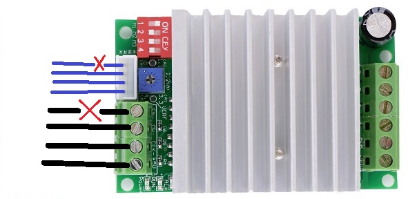

Попробуйте отключить пин шлейфа Enable. Возможно блокировка драйвера происходит
6600.jpg (8702 просмотра) <a class='original' href='./download/file.php?id=91480&mode=view' target=_blank>Загрузить оригинал (48.36 КБ)</a>

Добрый день пробывал. Все равно стоит на удержание. Прикрепил фото.
20160930_090416.jpg (8689 просмотров) <a class='original' href='./download/file.php?id=91481&mode=view' target=_blank>Загрузить оригинал (3.25 МБ)</a>

Как нехорошо сигнальные провода проведены. Попробуйте в настройках инвертировать сигнал enable.

Отцепите вообще все енаблы. Заработает движение, тогда подключите.

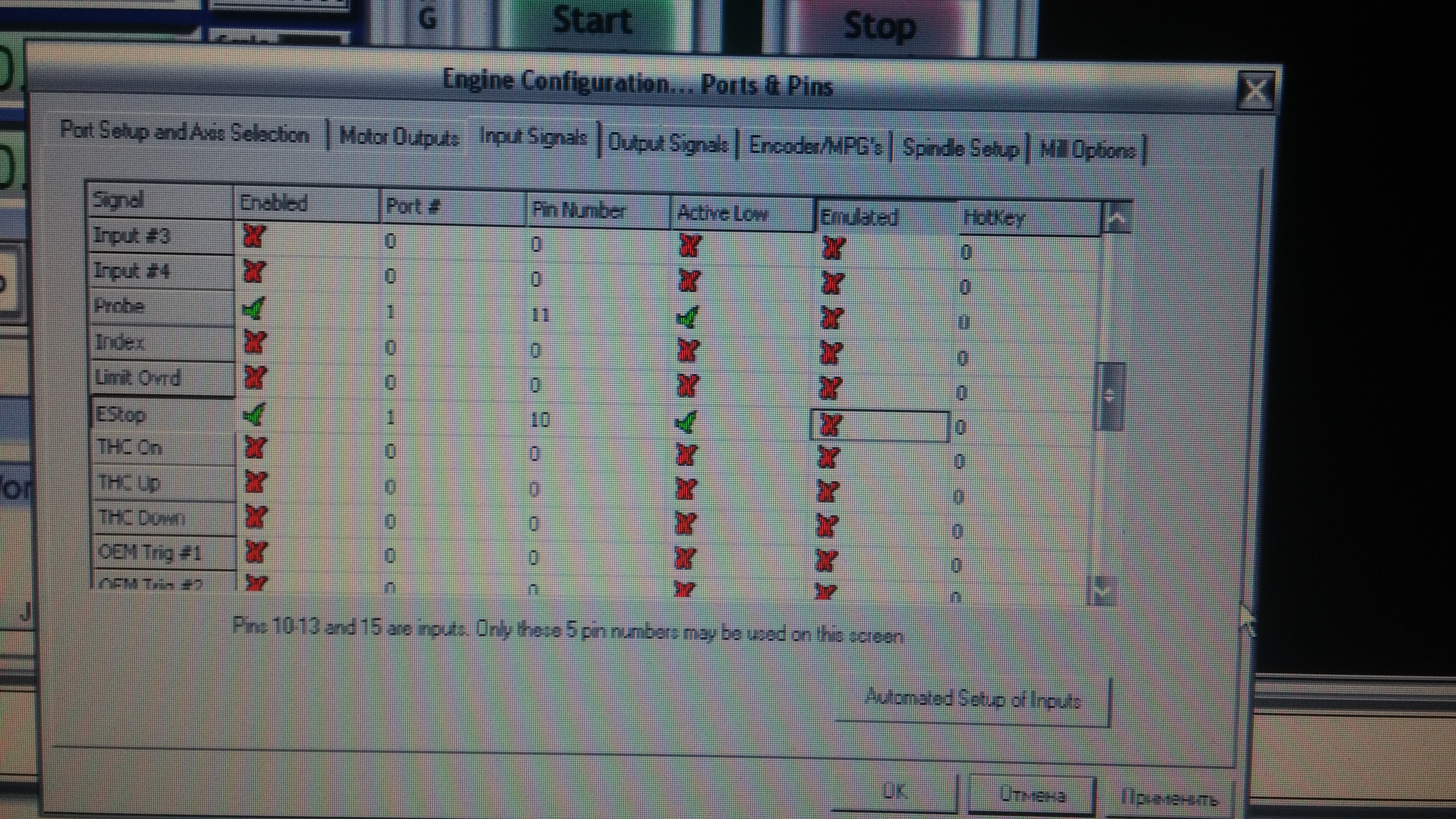

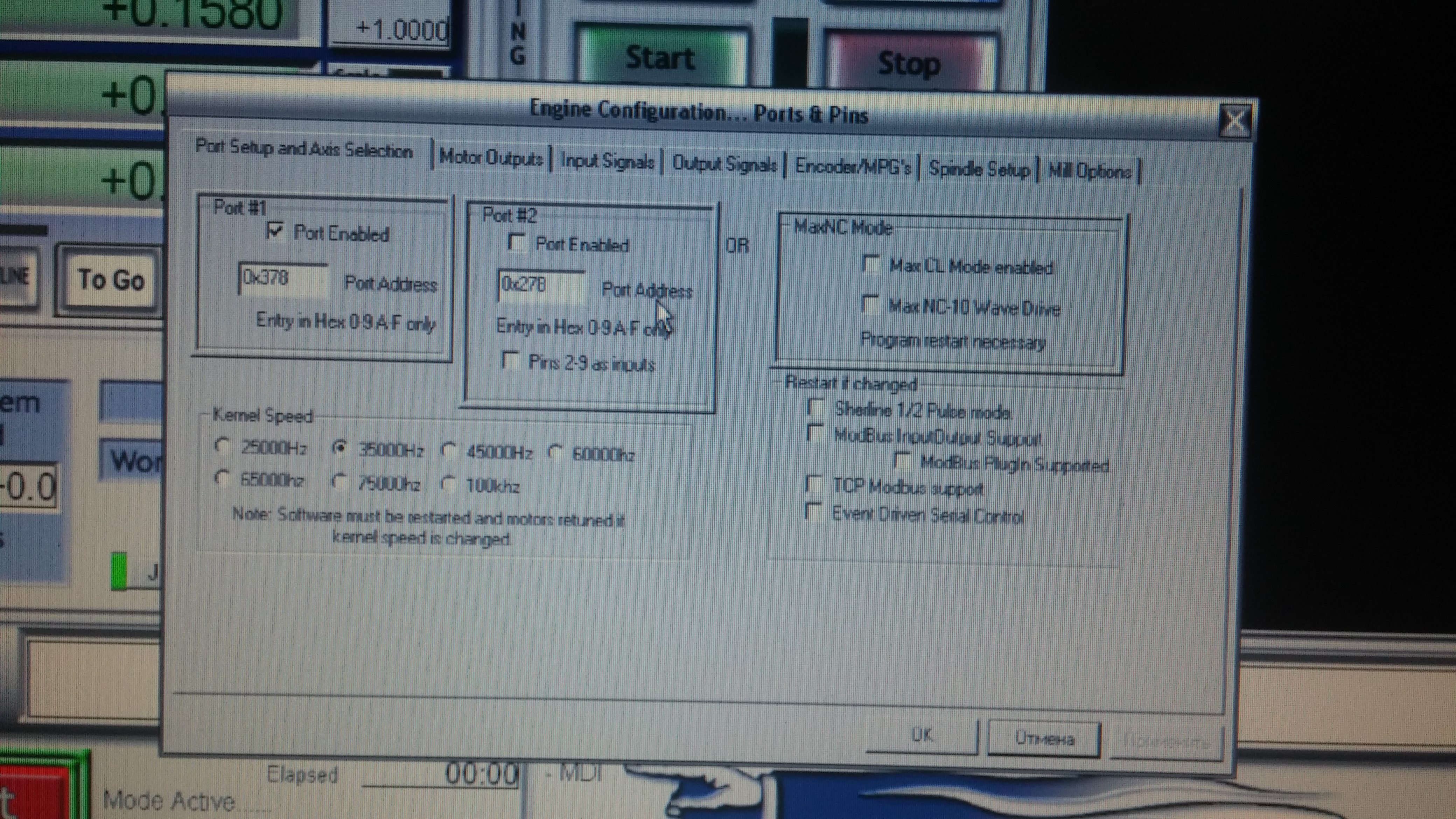

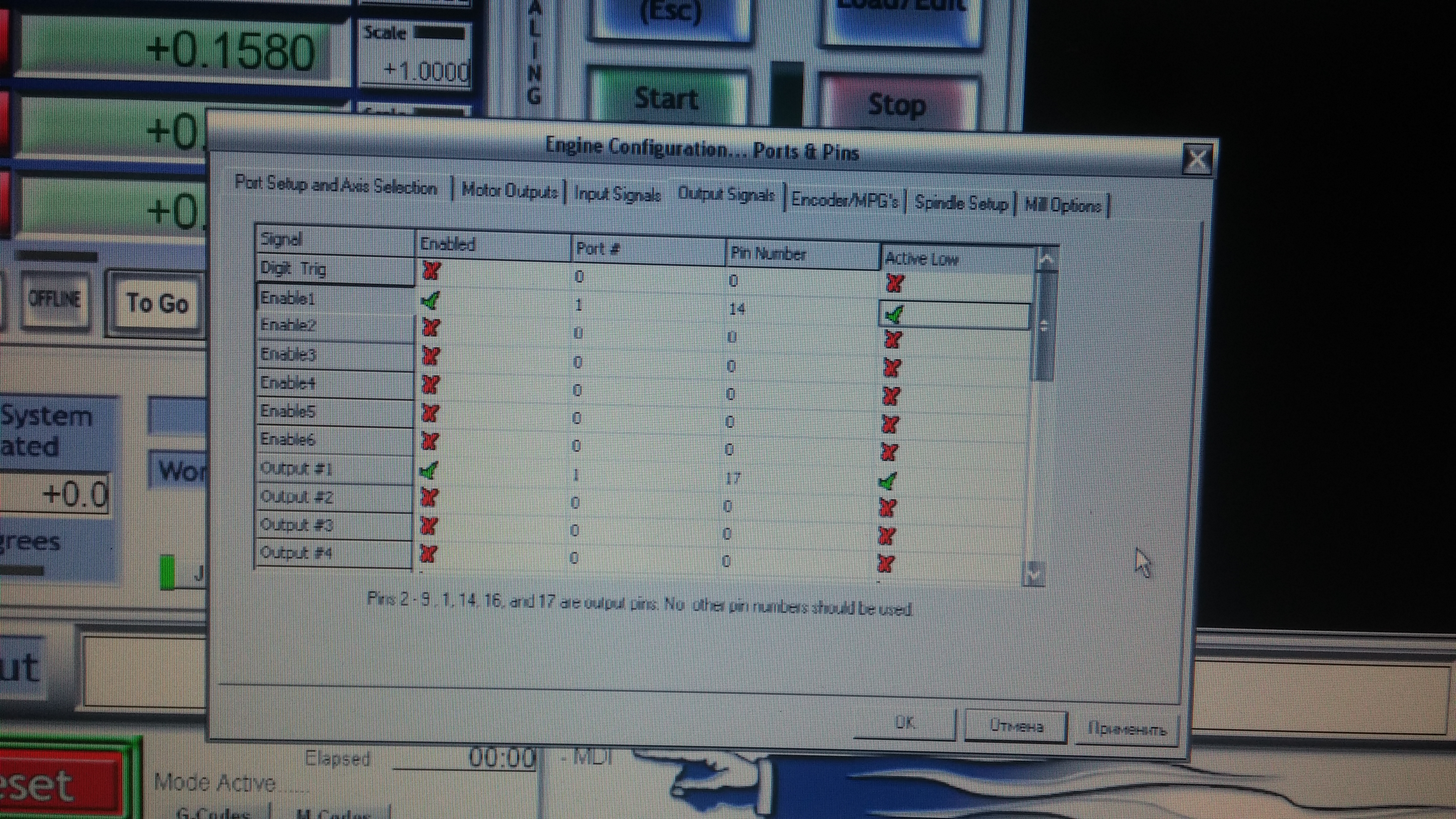

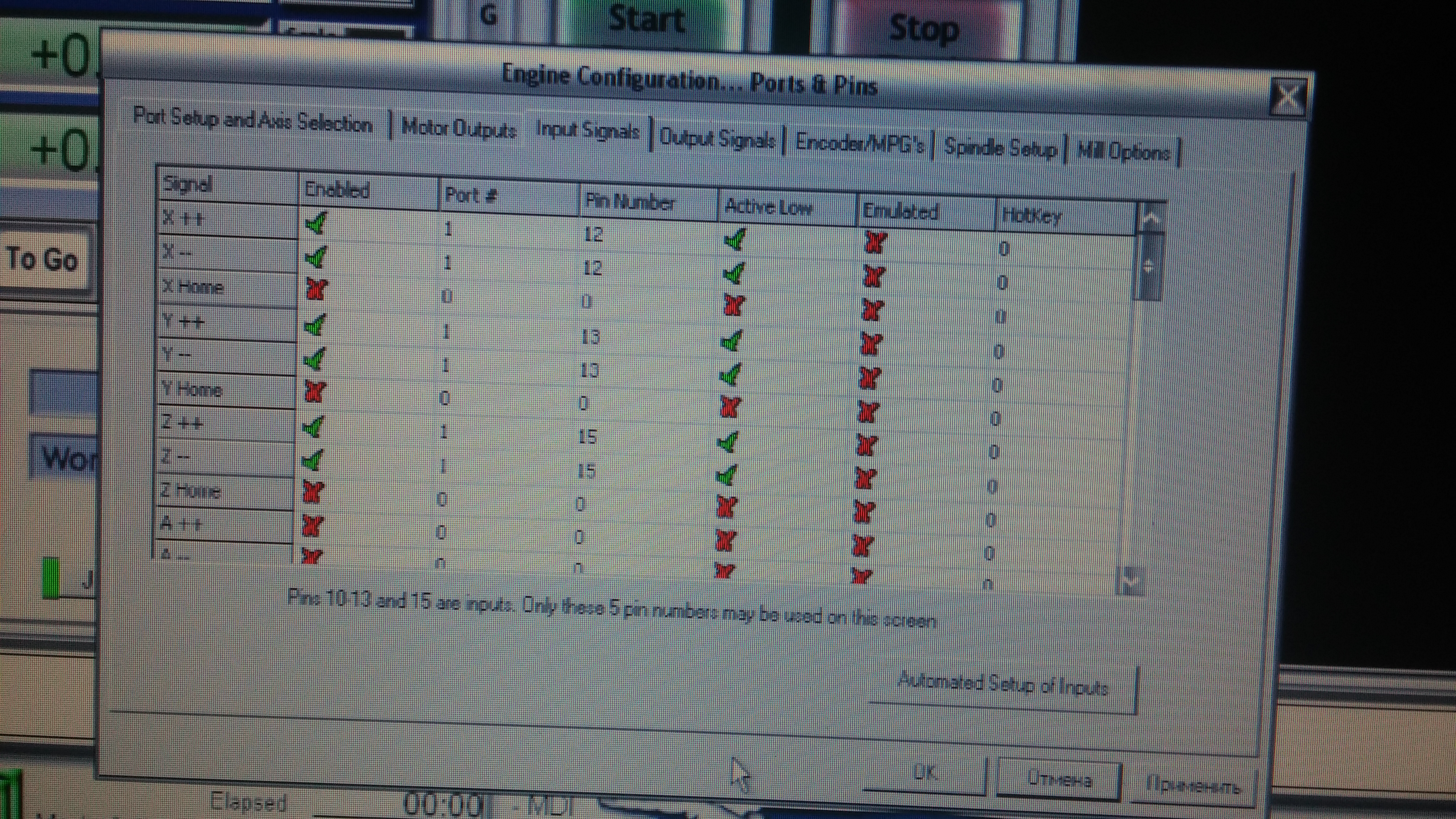

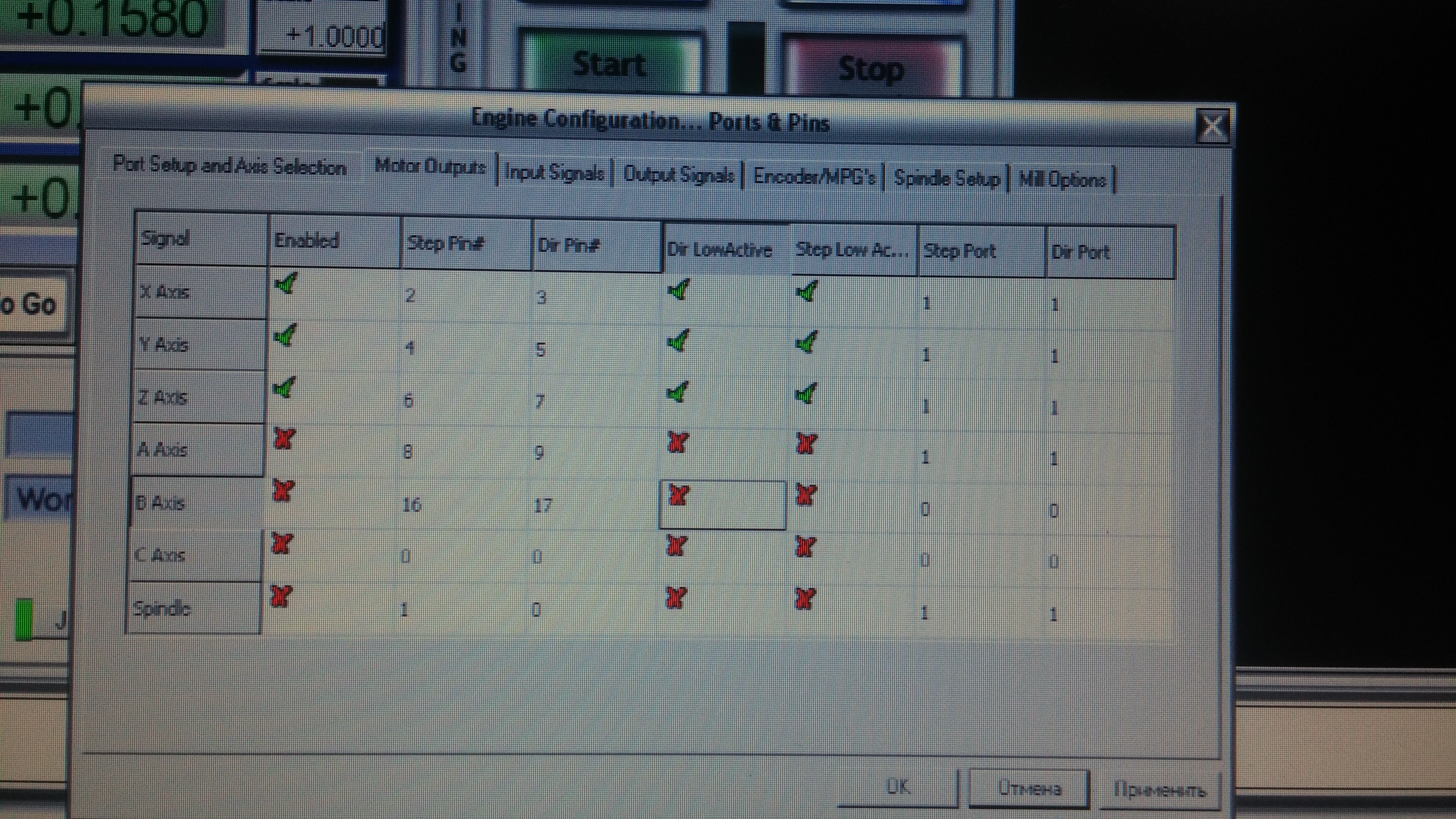

Все настройки.

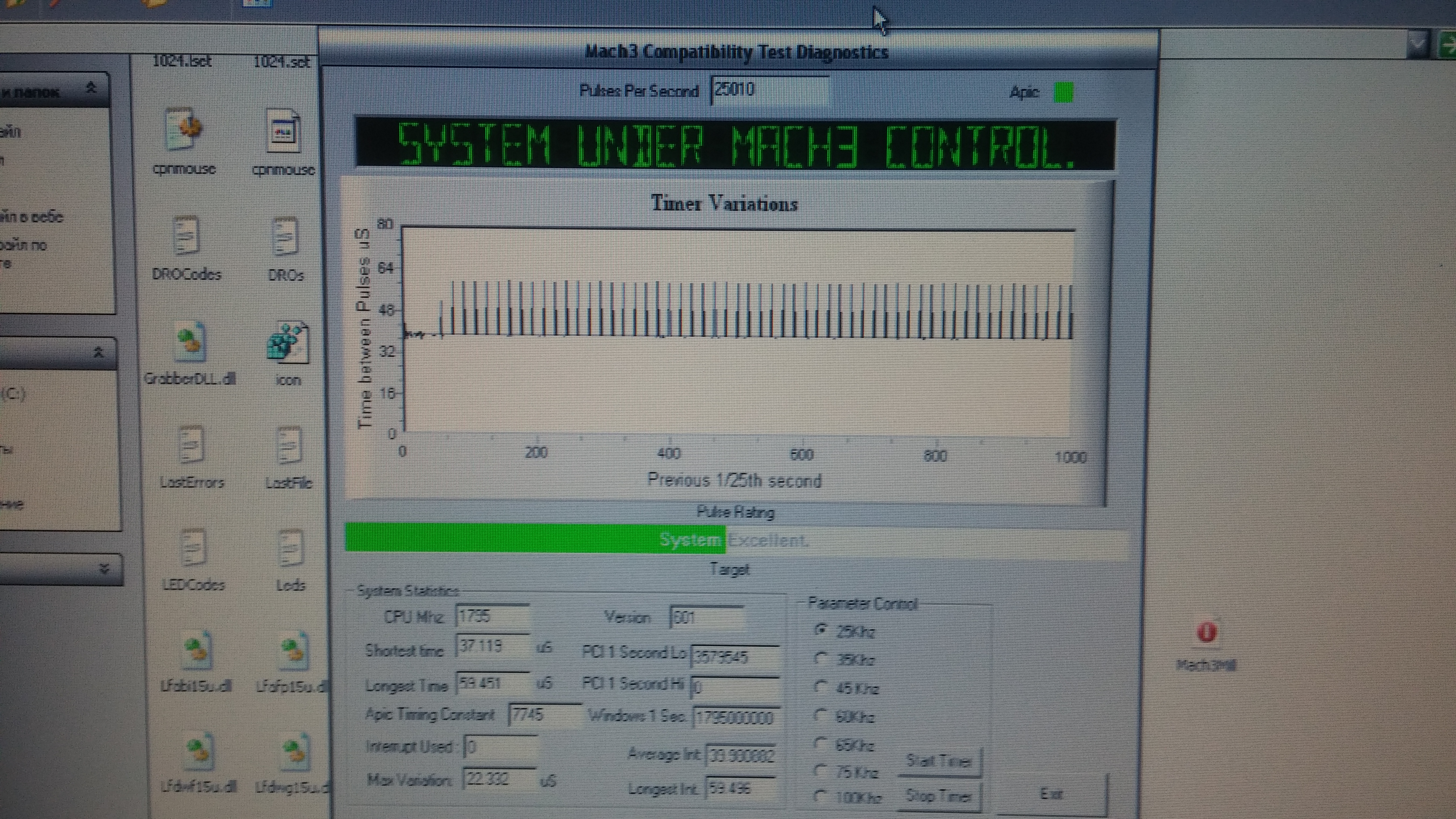

20160930_155100.jpg (8642 просмотра) <a class='original' href='./download/file.php?id=91505&mode=view' target=_blank>Загрузить оригинал (5.73 МБ)</a>
20160930_155127.jpg (8642 просмотра) <a class='original' href='./download/file.php?id=91506&mode=view' target=_blank>Загрузить оригинал (4.86 МБ)</a>
20160930_155142.jpg (8642 просмотра) <a class='original' href='./download/file.php?id=91507&mode=view' target=_blank>Загрузить оригинал (6.49 МБ)</a>
20160930_155149.jpg (8642 просмотра) <a class='original' href='./download/file.php?id=91508&mode=view' target=_blank>Загрузить оригинал (6.62 МБ)</a>
20160930_155201.jpg (8642 просмотра) <a class='original' href='./download/file.php?id=91509&mode=view' target=_blank>Загрузить оригинал (6.44 МБ)</a>
20160930_155223.jpg (8642 просмотра) <a class='original' href='./download/file.php?id=91510&mode=view' target=_blank>Загрузить оригинал (6.06 МБ)</a>
20160930_155249.jpg (8642 просмотра) <a class='original' href='./download/file.php?id=91511&mode=view' target=_blank>Загрузить оригинал (6.54 МБ)</a>
solo
Сообщения: 1374
Репутация: 272
Настоящее имя: Юрий Соловьев
Откуда: Украина Харьков
Сообщение solo »
1
Я б посоветовал проверить плату опторазвязки
попробуйте для началя взять провепить проходит ли сигнал "дир" через плату . Подключаш прибор к выводу "дир" и "общему" выводу и при помощи мача ганяеш ось туда -сюда и смотриш на приборе сигнал дир при изменении направления уровень сигнала должен меняться с 0В на 5В
2
возможно не правильно выбран лпт порт
Mishagz
Сообщения: 30
Зарегистрирован: 29 сен 2016, 15:43
Настоящее имя: Misha
Сообщение Mishagz »
На dir и step постоянно 4.75в не зависимо от передвижения. Кстати у меня стоит PCI to LPT Deluxe DLCe-LP
solo
Сообщения: 1374
Репутация: 272
Сообщение solo »
Тогда наверняка не правильно выбра лпт порт , надо в дипечере устройств посмотреть адрес лпт и после этого адрес вставить в мач , это при условии что плата при си --лпт установилась нормально

solo писал(а):Тогда наверняка не правильно выбра лпт порт , надо в дипечере устройств посмотреть адрес лпт и после этого адрес вставить в мач , это при условии что плата при си --лпт установилась нормально
В том то и дела что адрес правильно прописан. Может драйвер платы обновить?

Mishagz
Сообщения: 30
Сообщение Mishagz »
Все вопрос исчерпан. Проблема была в настройках. После установки драйвера для pci адаптера появилось много. Lpt портов. Просто нужно было выбрать нужный.
