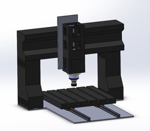

Фрезерный станок портального типа, с неподвижным порталом.
Рабочее поле:
500х500х300
Обрабатываемые материалы:
Сталь, алюминий
Начал новый проект, давно вынашивал идею фрезера по стали и алюминию.
Посмотрев тему Дрюни понял что реально.
Пока делаю модель в солиде, параллельно через солид симулейшен проверяю каждую деталь и сборку на прочность.
В сборке соединение волонн с балкой и основанием посредством болтов и разьедененных поверхностей.
Какие максимальные нагрузки могут быть при обработке стали ?
К пример как мне кажется максимальная может быть при обдирке головой с 10 зубьями и диаметром 120мм к примеру.
Вопрос в каких порядках там нагрузка 20-50-100 Кг силы ?

sysrover писал(а):К пример как мне кажется максимальная может быть при обдирке головой с 10 зубьями и диаметром 120мм к примеру.
не для этого шпинделя)))

У меня 675-й фрезер колбасит от 80-й фрезы при работе по стали на глубину больше 0.5. Так что не мечтайте. Да и зачем вам 120-я фреза?

Да тут не вопрос 120 работать. Вопрос какие нагрузки чтоб при расчетах пробовать

sysrover, на сайте вальтер есть калькулятор режимов резания. посчитайте

Я думаю там меньше 100кг боковой нагрузки.

sysrover писал(а):Я думаю там меньше 100кг боковой нагрузки.
надо не предполагать а посчитать
2016-09-21_09-07-55.png (4774 просмотра) <a class='original' href='./download/file.php?id=90763&mode=view' target=_blank>Загрузить оригинал (91.65 КБ)</a>
400 оборотов и 100Нм этот шпиндель может обеспечить? :cheesy: :eat:

https://ru.aliexpress.com/item/CNC-Spin ... 0168484db7
Вот он там есть фотка с чертежом.
Там 7007 и 7006 подшипники 2 дуплекса.
У них предельная нагрузка 16-18 кН

"Шпиндельная серва" это что? Не ведите себя как новичок, давайте конкретные характеристики. И не забывайте про то, что у 30-го конуса тоже есть предел по нагрузке и под ваши пожелания он не подходит совершенно.

sysrover писал(а):Там 7007 и 7006 подшипники 2 дуплекса.

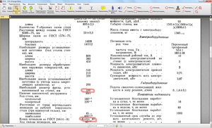

открываю паспорт на "маленький" станок 6т10 и смотрю чем там рекомендуют работать:
2016-09-21_13-59-45.png (4695 просмотров) <a class='original' href='./download/file.php?id=90789&mode=view' target=_blank>Загрузить оригинал (705.03 КБ)</a>
это при исо40, массе станка 1300кг и приводом в 3кВт и соответствующей коробкой скоростей. и подшипник на шпинделе стоит (если мне не изменяет память) что-то типа NN3012 - посмотрите сколько этот подшипник тянет...

этот шпиндель с автосменой заточен под большие скорости работы и малые съемы, не для силового фрезерования,
я бы больше 16-20 мм фрезу туда бы не совал.
А крутить при Ваших желаниях нужно не сервой на "8000 оборотов", а чем то типа такого
http://www.chipmaker.ru/index.php?app=a ... lot=995480
и с редукцией 1:10 :hehehe: :hehehe: :hehehe: :hehehe:

Именно этот еще и без автосмены, хотя стоит дороже. Странный выбор. В автосменном еще и подшипники больше.

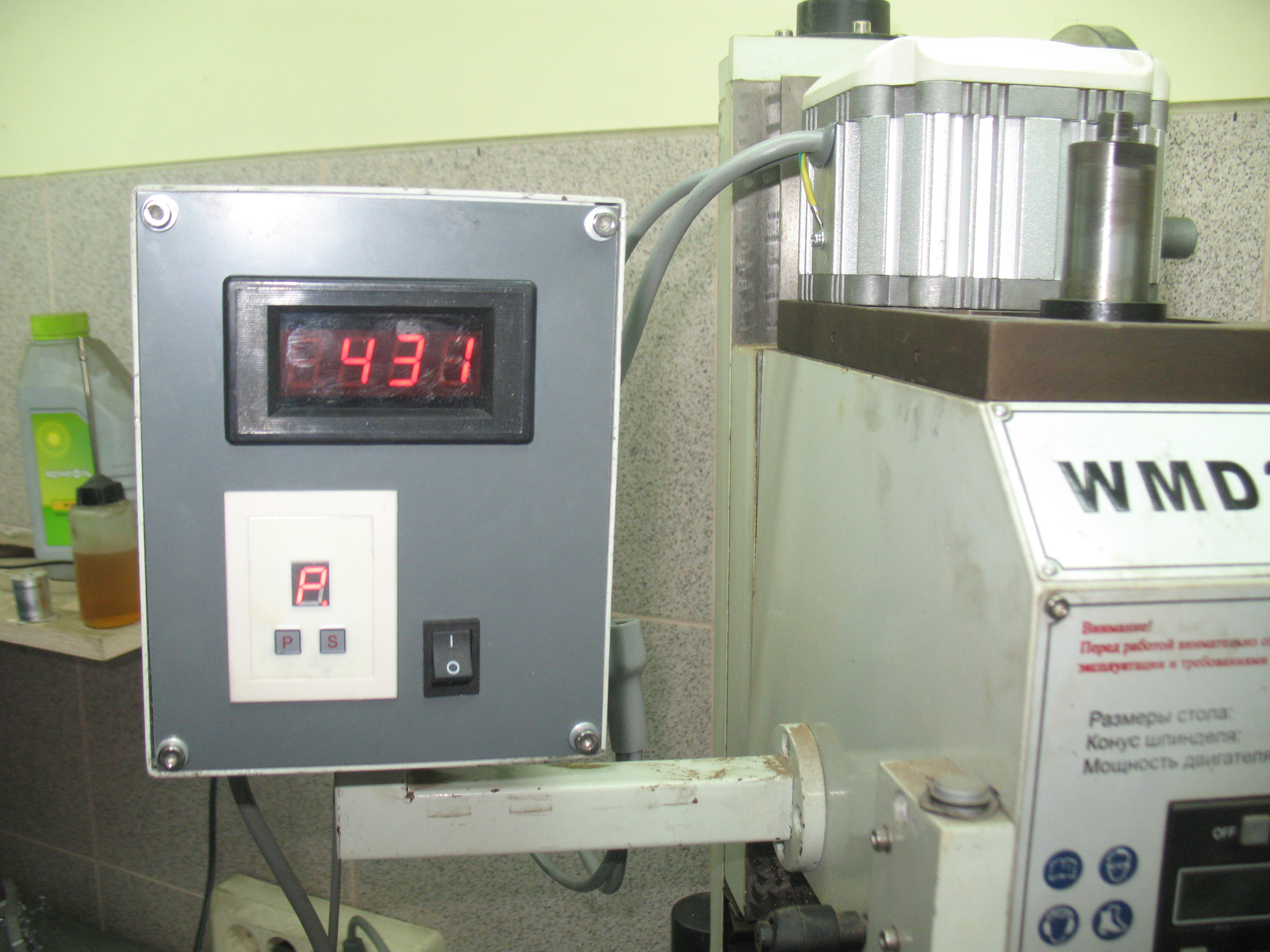

Ну, если что, я на китайской фрезерке вообще вот такой сервой от швейной машинки кручу. :hehehe:
Между прочим 550 Вт.
Двигатель 001.jpg (4606 просмотров) <a class='original' href='./download/file.php?id=90821&mode=view' target=_blank>Загрузить оригинал (4.16 МБ)</a>
И на токарнике подобная стоит, только 750 Вт: http://www.chipmaker.ru/topic/104615/pa ... p__2692278

У меня на станке, который весит 10 тонн, шпиндель диаметром 200 мм с конусом ВТ50 и сервомотором на привод 22 кВт, максимальный разрешенный диаметр фрезы 125 мм.

30-й конус не для стали - банально не хватает усилия пружин удерживать оправку. Жуткие вибрации.

Потому что он у вас реально прецизионный и ему не положено обдирать. Так-то на 6р12 и 200-е сковородки ставят и работают.

Обмозговав все, не без помощи ukr-sasha решил брать шпиндель на БТ40
